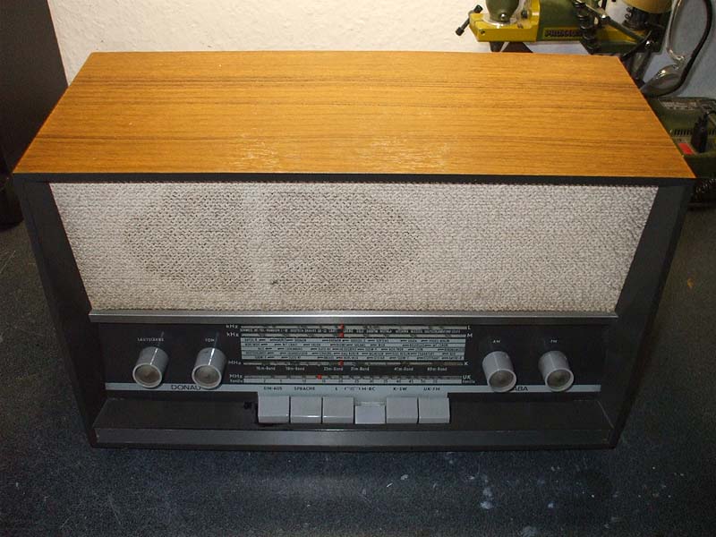

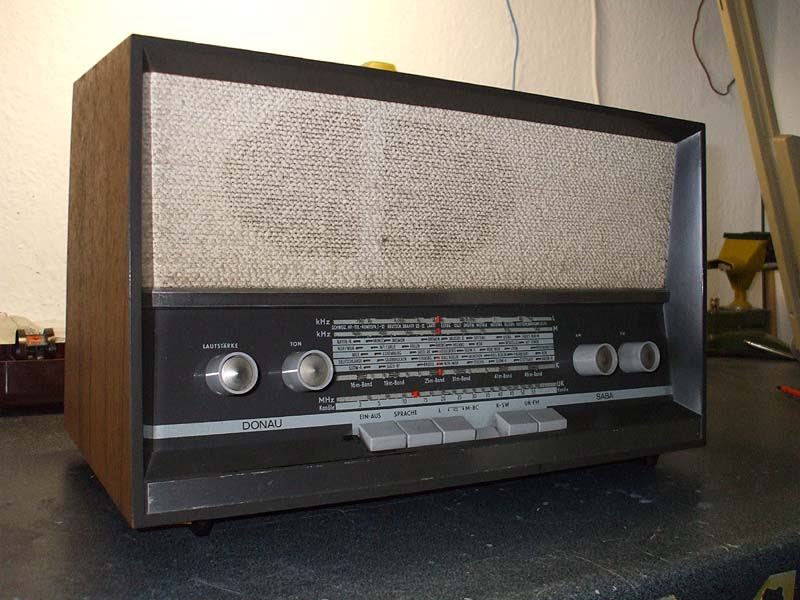

Habe heute meine Donau 15 bekommen.
Fast baugleich mit der 14er Sabine.

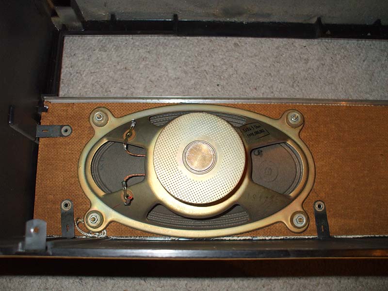

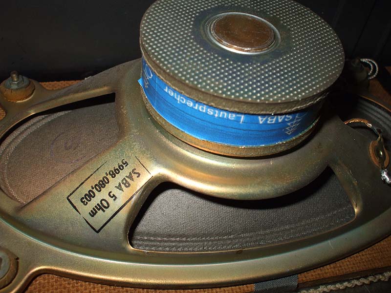

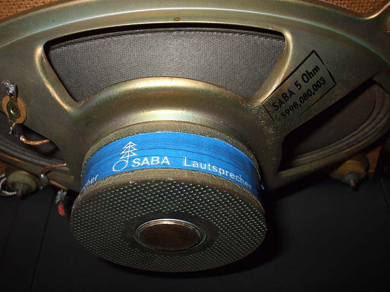

Ja, der ist orginal! Die Sabine 14 hat einen anderen Lautsprecher (glaube ich).littledennis postete
Meinst Du der ist nicht original?Chris postete
Ich finde den Lautsprecher nicht so passend...
Aber sonst, finde ich, ist es ein schönes Gerät.
Beste Grüsse,
Christopher
Muß mal auf den Fotops schauen, was die 14er Sabine für einen hat.
Guxxt du hier:
http://www.saba.pytalhost.com/Sabine14s/SabaSabine14-Donau15etc-10.JPG
Beste Grüsse,
Ja, sieht Original aus!
Das 12te Radio auf der Rechten seite!

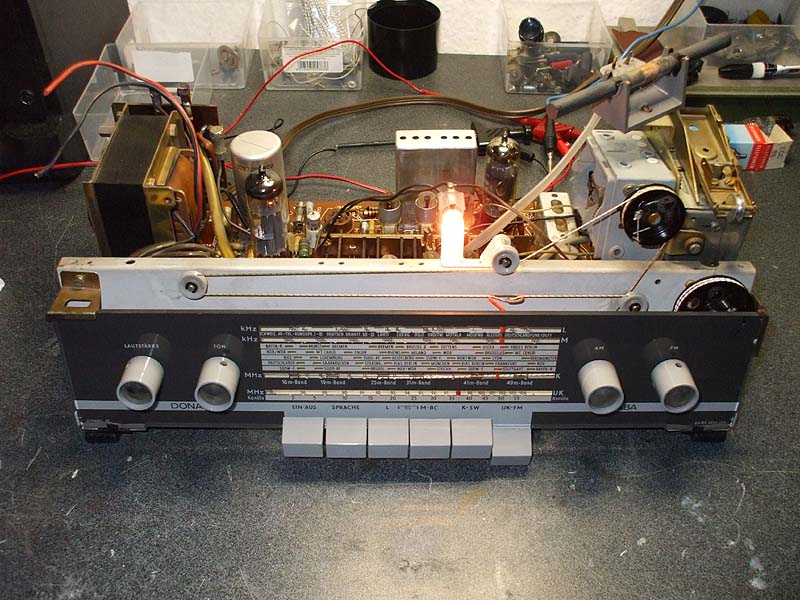

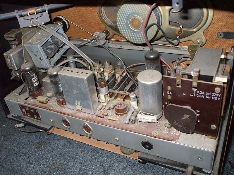

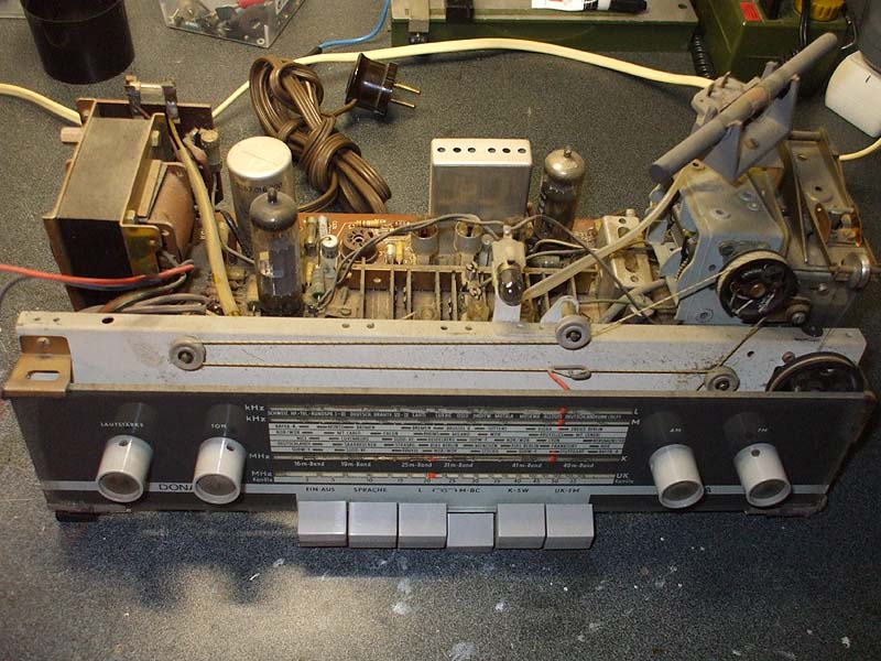

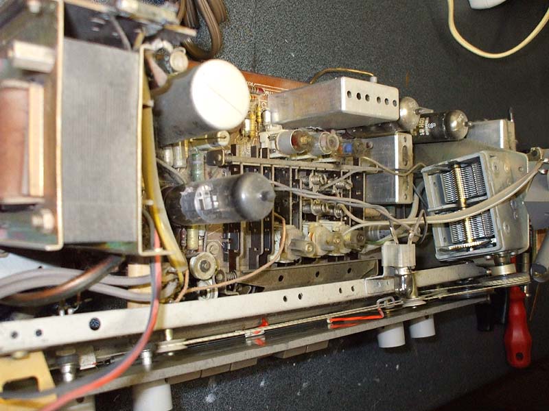

Ok, was hab ich bis jetzt gemacht?
Reinigen, reinigen, aber sieht gut aus was drunter vorkommt.
Kein Küchenradio, d.h. kein klebriges Fett, oder sonstigen Glibber...
Nur loser feiner 40Jahre alter Staub. Also alles eine leichte Übung...
Pinsel und Staubsauger, etwas Kontakt WL.
Was war sonst noch zu machen:
Tastatur-Aussetzer... Kontakt 60 und danach Kontakt WL, und dann wars erledigt.
Ukw-Röhre (war noch die Erste von Siemens aus dem Sabawerk)eine ECC85, sie war richtig mausetot. Hab ne brandneue Telefunken eingebaut.
Immer gut, wenn man noch ein paar "Schätzchen" hat.

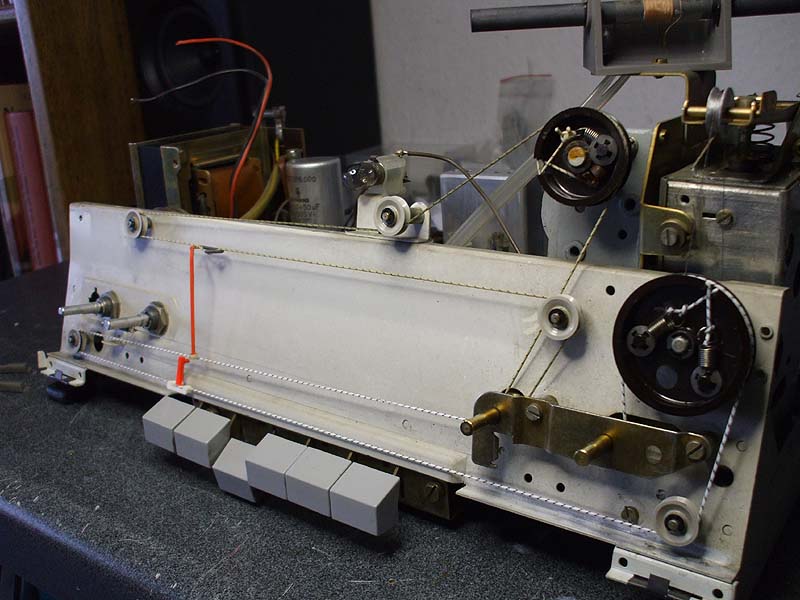

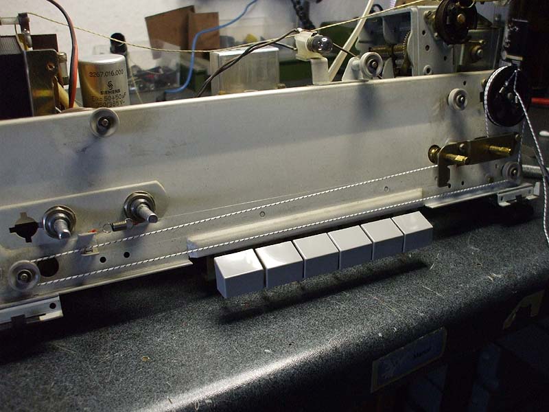

Seiltrieb...!!
FM-Seil war total ausgefranzt...
AM-Seil wurde schon einmal gewechselt, aber am Antrieb (Welle des Drehknopfes),seitenverkehrt aufgelegt.
Der Zeiger ging verkehrt herum...
Also beide Seilantriebe erneuert... (siehe Fotos).
Aber es macht Freude, es wird sicher ein toller Radio daraus.
