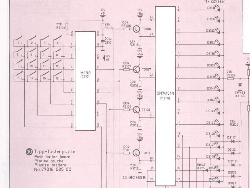

      Hier nun der Ausschnitt zum Keyboardeingang des M190 im 9260:
      Wo wird die für den M190 tödliche Spannung eingeschleppt?
      Ich will deine Theorie von der statischen Aufladung nicht voreilig anzweifeln, aber wir sollten eine schlüssige und physikalisch fundierte Begründung haben.
      Sonst kann man genauso behaupten, der M190 stirbt infolge eines fehlerhaften (thermischen) Designs, infolge unsauberer Versorgungsspannung, infolge fehlender Bauteile zu seinem Schutz in der peripheren Beschaltung etc.
      Man sollte dann auch das Herstellerdatenblatt mit Musterbeschaltung hinzuziehen.
      Hallo in die Runde,
      wie Achim kann ich auch nicht ganz nachvollziehen, wo hier statische Aufladung direkt in Kontakt mit den CMOS Eingängen des M190 kommen könnte. Auf der Tipptastenplatine sind doch die Kurzhubtaster aufgelötet, die mit der Front doch nur über die Plastik-Stößel in Kontakt sind. In der Frontplatte sind die Metalltaster eingepresst, damit wird eine Ladung die von aussen durch den Bediener aufgeprägt wird, über das Gehäuse nur auf der Aussenseite und damit gegen Masse abgeleitet.
      Von der Taste aussen bis auf die Platine müssten da etliche Millimeter Kriechstrecke überschlagen werden. Kann ich mir nicht recht vorstellen.
      Wie seht ihr das?
