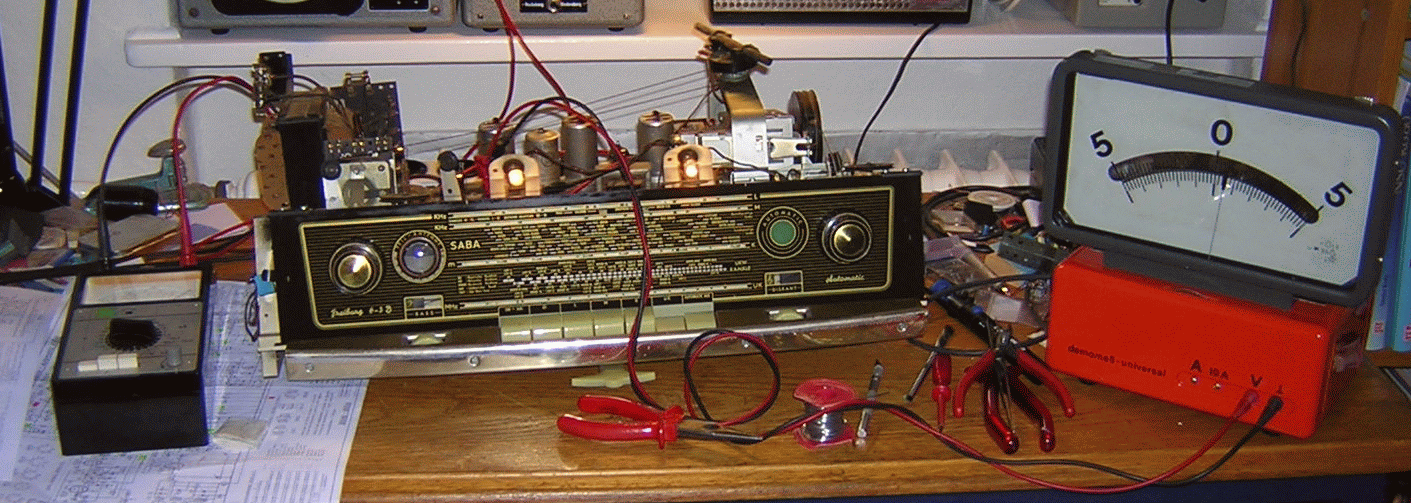

      Hallo Leute,
      das Blubbern ist noch nicht weg - im Gegenteil, es trat genau während des FM-Abgleichs auf und hat mir fast das Nullspannungsinstrument zerrissen.
      Selbst wenn ich die EBF80 gezogen habe, war es teilweise noch da und der Zeiger des Nullspanungs-Meßwerks pendelte.
      Ich tippe auf Tastensatz - da brannte schonmal irgendwo Schmutz weg. Hab dann zwar mit reichlich Tuner600 gespült, es war aber offenbar nicht alles.
      Zwei Bilder wollte ich euch nicht vorenthalten:
      Das Nullpunkt-Meßeisen ist ein DDR-Produkt: Analogmultimeter mit FET-Verstärker. Nullpunkt wahlweise links oder mittig, austauschbare Skalen, Genauigkeit Kl. 1,5= und 2,5~ (!), mißt außerdem noch Temperatur und cosinus phi. Die Schulen der DDR waren offenbar bestens ausgerüstet.
      Gute Nacht
      Christian

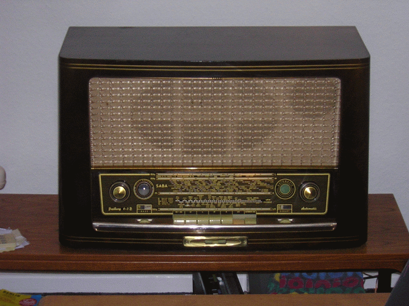

      Hallo Christoph,
      dein Waschergebnis sieht in der Tat beeindruckend aus. Mein Vereins-T-Shirt wird nicht mehr so weiß ;)
      Hast du die mit Teppichschaum gewaschen?
      Oder ausgebaut und in Waschmaschine?
      Ich hab mal bespannte Lautsprecherblenden ruiniert - seitdem bin ich vorsichtig.
      Christian
      PS: Die Schallwand hat bestimmt durch das große Volumen der Lautsprecher und die original XXL-Baßanhebung soviel Wohnraumluft gefiltert ;)
      Der Vorbesitzer raucht nicht und das Gerät war auch von innen "nur" staubig (staubig genug für fiese Kriechströme - siehe oben)
      Zuerst mal abchecken, ob der Stoff irgendwo lose ist.
      Dort u.U. festtackern. Wo das nicht geht mit Pattex ankleben.
      Dann:
      Ich lege die ausgebaute Schallwand (natürlich ohne die LS) mit der Außenseite nach oben in die Badewanne.
      Dann nehme ich "Sapur" Teppich-Schaum (den gibt's bei Real, blaue Dose), und sprühe das Teil heftig ein.
      Den Lautsprecherdurchbruch (das Loch halt...) sprühe ich auch von der Rückseite ein.
      Dann nach 1-2 Minuten verreibe (verteile) ich den Schaum noch etwas.
      Nach 15 Min dann mit der Brause und gut warmen bis heißem Wasser kräftig abgebraust das Ding, solange, bis kein Schaum mehr rauskommt.
      Dann hochkant an die Heizung, oder in einen gut warmen Raum gestellt, zum Trocken.
      Falls sich die Schallwand verbiegen sollte durch die Feuchtigkeit, dann biegen ich sie während der Trockenphase etwas (vorsichtig!!) nach.
      Dann überprüfe ich ob der Stoff sauber sitzt.
      U.U. nochmal tackern oder Pattex...
      Eingebaut (eingeschraubt) wird die Schallwand dann in noch leicht feuchten Zustand.
      Die Montageschrauben richten dann den Rest.
      Die LS aber erst einbauen, wenn die Schallwand ganz trocken ist.
      Es gibt sicher zu Reinigen noch andere Methoden, aber das ist die "Meine".
