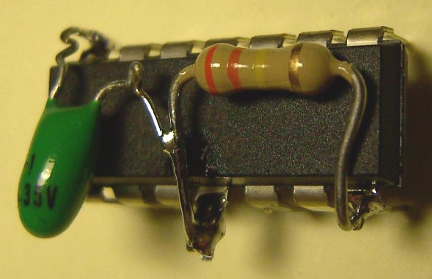

      Da habe ich voreilig Erfolgsmeldung gegeben. Heute wieder: Bei 2 von 3 Einschaltversuchen startet er mit der Kanalanzeige. Am Ende hat auch hier die Radikalmethode von Jörg geholfen (mit 330k und 1 µF/10V Tantal):
      Beitrag 15 hier:
      http://saba.magnetofon.de/showtopic.php?threadid=2657&highlight=Kanalanzeige
      und sieht dann so aus:

      ja, das ist nicht meine Entdeckung. Hatte aber nur Jörg's früheren Beitrag dazu gefunden. Aber Deiner war ja noch früher.
      Jörg hatte den C und R auf den IC gepackt, ich habe nur zeigen wollen, wie es auch gut unter die Platine passt. Meiner Meinung nach, der bessere Platz. Ist sonst nichts Neues.

      nachdem ich auch erst alle "einfacheren" Möglichkeiten zur Behebung dieses Fehlers ausprobiert habe, blieb mir nur die Lösung des Zwangsrücksetzens mit der beschriebenen R-C-Kombination. Da ich nicht auf der Hauptplatte rumbraten wollte, entschied ich mich für die "Bestückung" des IC.
      Nachteil: Um die Schwungmasse auszubauen, unter der sich der 14013 versteckt, muss das Zählergehäuse raus.
      Vorteil: Keine Veränderung der Hauptplatine und das Einlöten von R/C kann außerhalb des Gerätes erfolgen.
      Zur besseren Darstellung: Pin 4 muss nach oben gebogen werden, damit die Verbindung zur Masse getrennt ist.
      Erfolg garantiert. Danke für den Tip !
