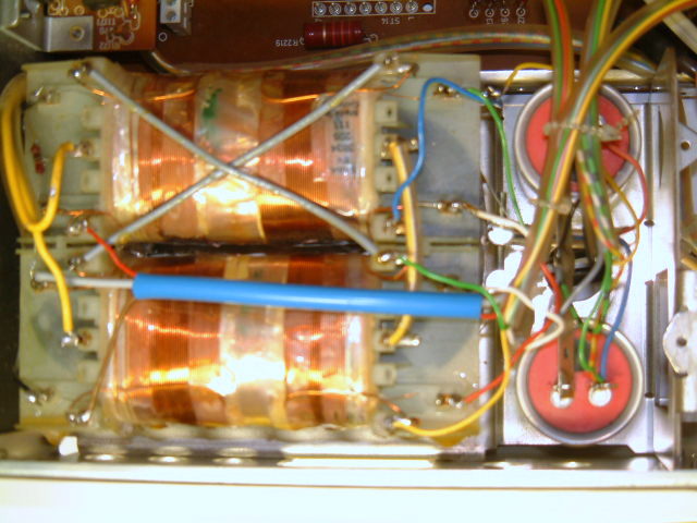

      anbei ein bild, vielleicht könntest du mir anhand des fotos erklären?
      beim trafo sehe 2 richtig dicke "rauh elkos". du meinst die könnten hin sein?

      Ich würde beim Messen damit anfangen, mir das Serviceschaltbild daneben zu legen. Das kannst Du im Downloadbereich herunterladen (musst Dich vorher nochmal dort anmelden). Ist einfacher zu lesen als erst gedacht. Auf Seite 9 unten links ist das Netzteil.
      Du müsstest vom Trafo Leitungen verfolgen können, die über den Dicken Gleichrichter (der B80C5000 ) zu den grossen Elkos gehen. Sowohl der Gleichrichter als auch die Elkos könnten kaputt sein (manchmal erscheinen Elkos als defekt, aber wenn diese nach jahrelangem Stehen wieder in Betrieb gehen, können sie sich wieder formieren).
      Zuerst am Besten die Steckverbinder abziehen, die vom Trafo und den Elkos auf die Hauptplatine gehen. Dadurch kannst Du Fehler auf das Netzteil eingrenzen.
      Wenn sich das Gerät noch einschalten lässt, sollten an den Polen der Elkos jeweils ca. 32 Volt Gleichspannung zu messen sein. Wenn nicht, einen Schritt zurück, und an den Leitungen vom Trafo die dorthin führen messen, der Trafo liefert für die Endstufen 2 mal 25 Volt Wechselspannung.

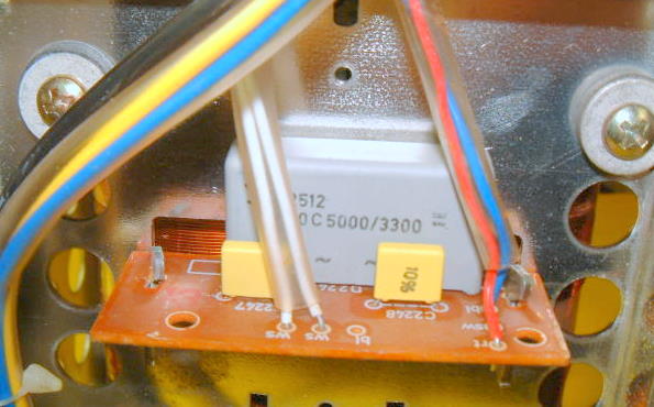

      ich hab nun den gleichrichter und die 2 elkos auf der miniplatine unterhalb des netztrafos getauscht. Die Sicherung bleibt drinnen.
      Allerdings machen die 2 grossen Elkos ordentlich Lärm und nach kurzer Zeit fings beim Ein/Aus Schalter leicht an zu kogeln, habs dann gelich wieder vom Netz genommen.

      Nach der Beschreibung gehe ich davon aus, dass die Elkos wohl hin sein sollten. Das ist meist ein schleichender Prozess: Die Elkos werden "schlechter" bis zu einem fast vollständigen Kurzschluß, und dann reisst es den Gleichrichter, wegen zu hohem Stromfluß. Spätestens wenn eine der Dioden Schluß hat, fließt ein so hoher Strom, daß die Netzsicherung vernünftigerweise vor Brandschäden auslöst.
      Hier kommt natürlich Dieters Empfehlung an erster Stelle. Wenn man einfach wieder einschaltet, mordet man binnen kurzer Zeit den frisch eingebauten Gleichrichter. Es muß immer der fliessende Strom im Auge behalten werden. Ohne Last dürfen vom Trafo zu den Elkos nach dem Ladeprozess nur wenige mA fliessen, wenn die Verbindungen zur Hauptplatine entfernt sind.
      Fazit: Ich würde den Kauf den Elkos stark in Erwägung ziehen!
