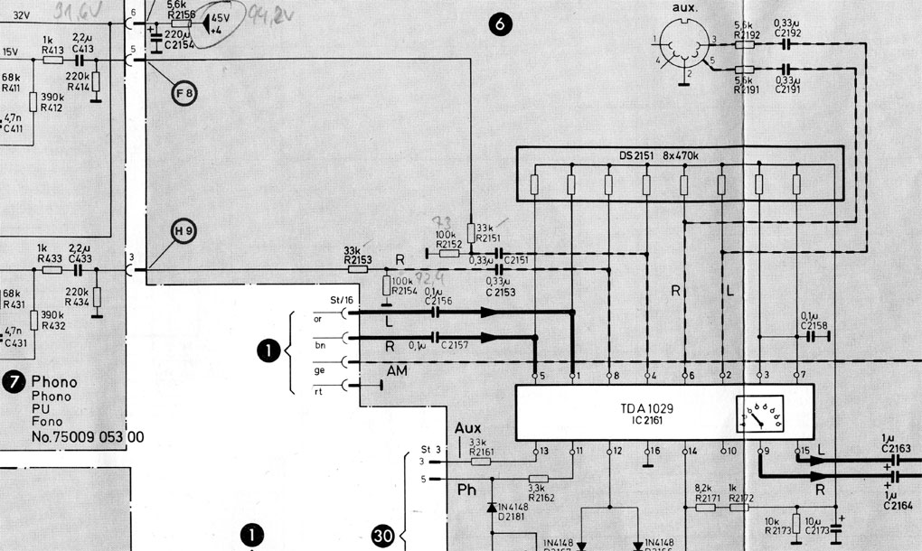

      Ohne nerven zu wollen, hole ich das Thema wieder hoch - an der Buchse lag's nämlich nicht, die Verbindung zum Phono-Vorverstärker funktioniert, der Vorverstärker selbst auch (ich habe ihn mal testweise in meinen anderen 9260 gesteckt).
      Ich habe also mal das Meßgerät geschwungen (normales digitales Multimeter), bin jetzt nicht sicher, ob ich dabei alles richtig gemacht habe... :?
      Also - 400 Hz-Ton (Kalibrierton aus einem alten BASF-Tuner, lief übers Behringer-Mischpult) erst mal probehalber auf den (funktionierenden) 9260-Aux-Eingang gelegt und Wechselstrom gegen Masse gemessen (war das richtig?) : am Aux-Eingang kam etwas in der Gegend von 6-7 V rein, an Bein 2 und 6 des IS 2161 dann: 1,14 V.
      So so.
      Dann stecke ich den 400-Hz-Ton probehalber in den Phonoeingang eines Grundig-R3000 und regle das Mischpult so weit hoch, dass er normal laut zu hören ist. Und messe hinterher an den beiden „heißen“ Adern des DIN-Steckers je 0,65 V.
      Rein mit dem DIN-Stecker in den Phono-Eingang des 9260. Am Ausgang des Phono-Vorverstärkers (F8 und H9) messe ich 0,65 V.
      Dann jenseits der beiden 33-k-Ohm-Widerstände R 2151 und 2153 – 0 (Null) Volt. Auch wenn ich das 400-Hz-Signal lautstärkemäßig mal kurz aufreiße und am Ausgang des Phono-Vorverstärkers 7,5 V stehen, bleibt es jenseits der beiden Widerstände bei Null.
      Ist das normal…? :?
      R 2151 und 2153 messe ich (in eingebautem Zustand) mit 28,6 bzw. 29,8 Ohm.
      R 2152 und 2154 habe ich schon ausgetauscht (die neuen maßen im ausgebauten Zustand 98 Ohm), C 2151 und 2153 dito. Da änderte sich nichts.
      Merci schon mal für jeden Tip! :)
      Michael
