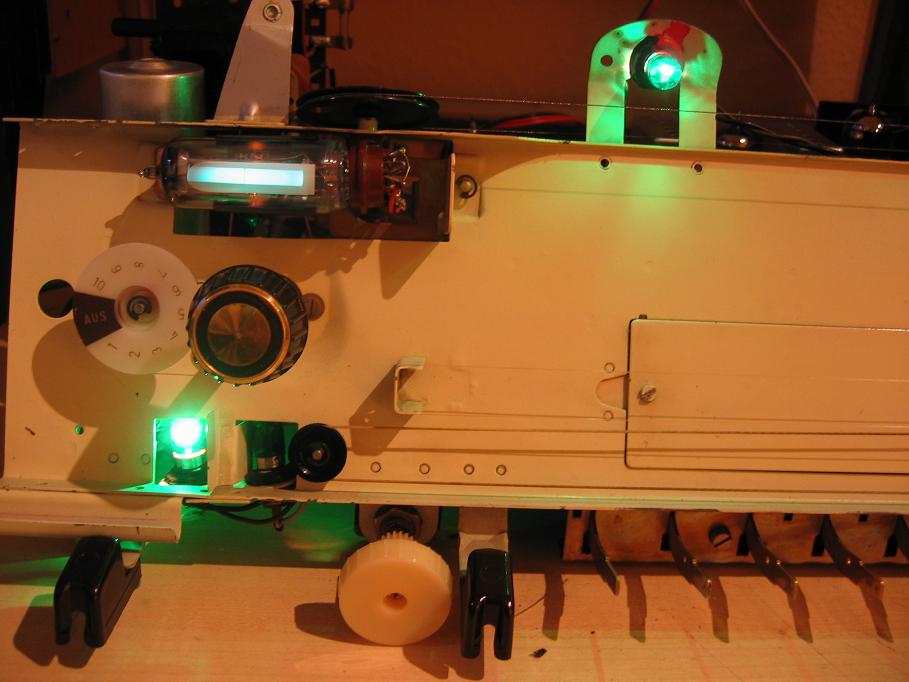

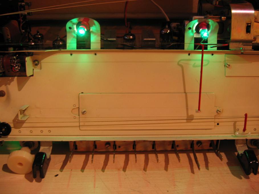

Nein, dass ist nicht das Problem habe zuviel um die Ohren, schreiben noch eine Arbeit , ständig für Latein lernen und die Vokabeln, dazu kommt noch das ich erst mal Ordnung bei mir schaffen. Habe das Gerät aber schon gereinigt und die Kupplung getauscht und zwei Seile und den Gleichrichter ersetzt. Aber ich muss noch auf die Kondensatoren warten, haben wir die erst am Wochende bestellt und das Geld dafür muss ich auch erst mal zusammen kriegen (regnet ja auch nicht vom Himmel).
Bin aber voller Zuversicht , dass das Radio diese Woche fertig wird.In Bild und Ton Schwarzwälder Präzision -
Bin jetzt ferig mit dem Wechseln der Kodensatoren, morgen werde ich das Gerät zusammen bauen. Spielt wieder PERFEKT!!!!

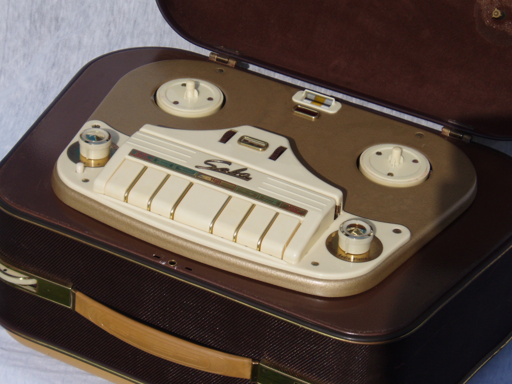

Und zum Tonband, such mal sowas - bekommt man schon ab 5,- EUR und bietet Bastelbedarf bis zum umfallen
