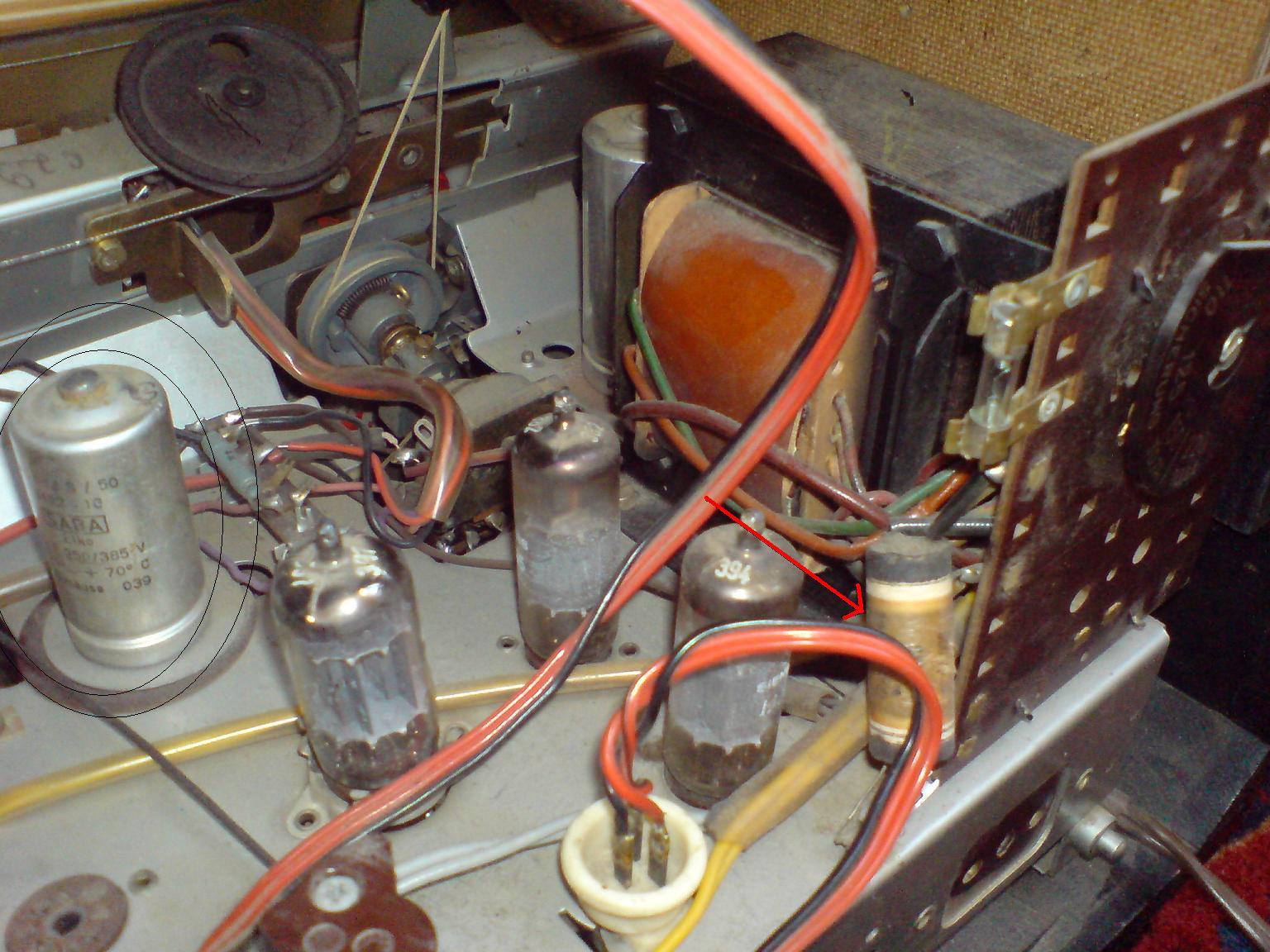

Das Skalenseil für MKL scheint in Ordnung zu sein, der UKW-Antrieb mit Sicherheit nicht, unten baumelt das Seil locker und die Spannfeder im großen Seilrad ist völlig zusammengezogen. Da mußt Du nochmal ganz genau nachschauen, vielleicht ist das Seil auch nur von einer Führungsrollr abgesprungen!Gruß Heino - der Unkaputtbare -
Du bist aber schnell! Frage: Wie willst Du jetzt den MKL-Antrieb wieder über die Achse bekommen? Das wird nicht so einfach! Das beste wäre gewesen, Du hättest bein herausziehen der Achse eine gleich dicke Stange nachgeschoben, dann hättest Du die Seile herüberschieben können.
Na, dann mach mal erstmal den UKW-Antrieb!Gruß Heino - der Unkaputtbare -

Kann ich den Kondensator(50uF) durch einen 50+50uF (prallel geschaltet also= 100uF) ersetzenIn Bild und Ton Schwarzwälder Präzision -
Nein aber Fragen kostet doch nichts, aber bei der Kupplung habe ich nich Probleme, wenn ich auf den UKW Bereich umschalte und dann wieder auf MLk springt die Kupplung nicht mehr zurück. Kann jemand mir erklären wie ich sie einzubauen habe, irgendwie wird mir das nicht so ganz klar und bevor ich etwas schrotte frage ich lieber noch Mal.In Bild und Ton Schwarzwälder Präzision
