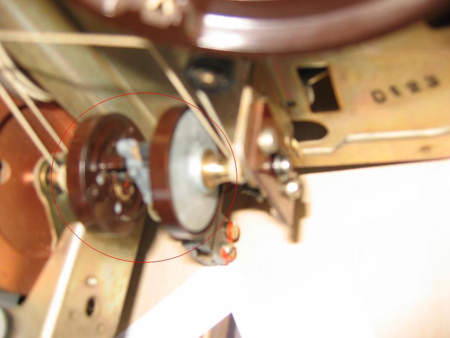

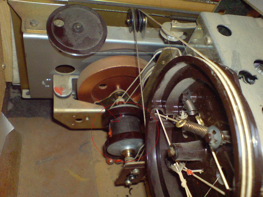

Hallo Marcus,
ich habe gerade im Keller aus einem Freudenstadt 6-3D eine Duplexkupplung ausgebaut - die kannst Du haben.
Wenn Du die 2x100µF einbaust, verabschiedet sich der Selengleichrichter in kürzester Zeit. Du müßtest dann einen Siliziumgleichrichter einbauen und 100 Ohm davorsetzen. Das ist ohnehin zu empfehlen, weil der Selen verbraucht sein dürfte.
Bist Du denn sicher, daß die Elkos defekt sind? Ohne Not würde ich die nicht ersetzen!
Also, jetzt mail mir erstmal Deine Anschrift, damit ich Dir die Kupplung schicken kann!Gruß Heino - der Unkaputtbare -
