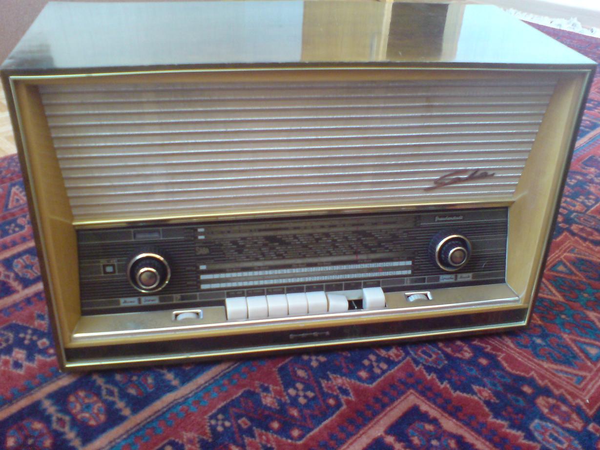

Altes SABA Freudenstadt 100
Zunächst mal zu Deiner Beruhigung: Dein gerät sieht sehr gut aus und hat auch alle Röhren! Bei der EBF 89 sind 3 Röhren in einem Glaskolben, bei der ECC83 sind es 2!
Bei dem gerät ist es nicht allzu schwierig, die Kondensatoren zu tauschen. Immer einen nach dem anderen und immer erst den alten an einem Bein ablöten, damit es ja keine Irrtümer beim Anlöten der neuen gibt!
Fang bei C45 an - der hat 3 Beine, davon liegt eins an Masse, also am Chassis.
Dieses Bein kannst Du weglassen, es ist nur die Abschirmung, die hat der neue Kondensator nicht und die wird auch nicht mehr gebraucht.
So, nun fang mal ruhig an!

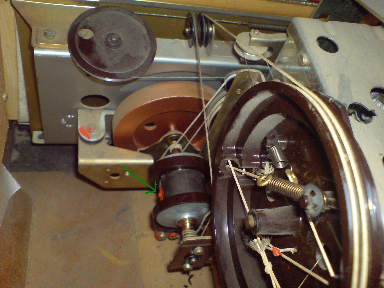

Ich sehe gerade noch, daß das Skalenseil vom UKW-Antrieb wohl gerissen ist.
Kannst da eine neues aufziehen? Das ist nicht allzu schwierig. Hast Du einen Seillaufplan?Gruß Heino - der Unkaputtbare -
Tut mir leid , ich habe keine Orginalunterlagen zu dem Gerät. Habe meine Großerltern schon gefragt, aber diese haben auch keine Unterlagen zu dem Gerät.
Und das Skalenseil ist nicht kaputt, denn ich kann noch den Sender einstellen.
Werde es aber trotzdem ersetzen.In Bild und Ton Schwarzwälder Präzision -
