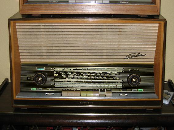

Altes SABA Freudenstadt 100

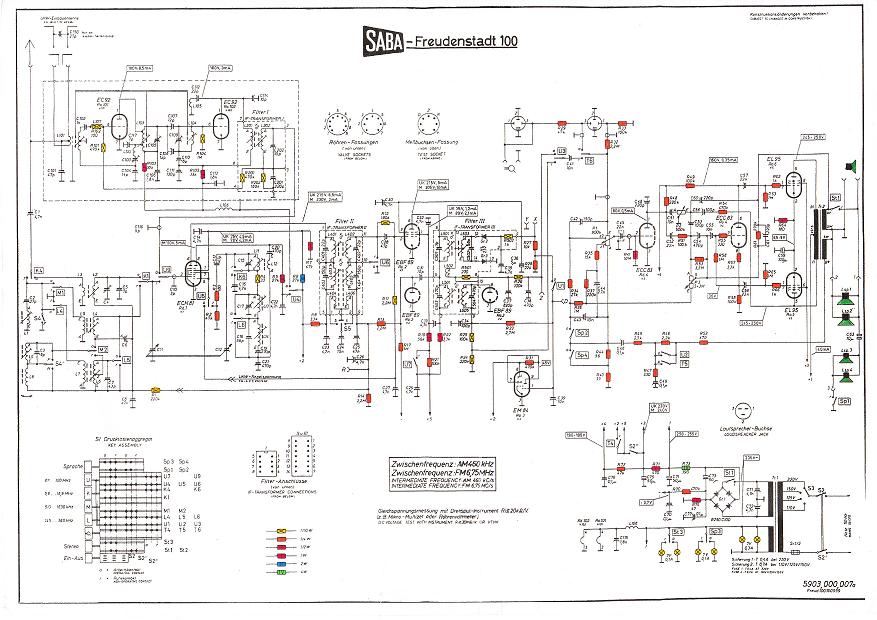

schau dir mal die Röhren im Schaltplan genau an. Du wirst sehen, dass manche auf einer Seite gestrichelt sind.
Habe gerade den Schaltplan des Schwarzwald Automatic 6-3D vorliegen, in dem die EABC80 dreimal mit einer unterbrochenen Linie dargestellt ist.
Im Radio ist aber nur eine EABC80 drin.
Ich denke, man hat das so gemacht, dass die einzelnen Systeme und Funktionen der Röhre übersichtlich dargestellt werden können.
Aber die "alten Hasen" hier im Forum können dir das vielleicht noch etwas genauer erklären...;)
Was sollen denn die farbigen Markierungen im Schaltplan? -
Verschiedene Röhren haben mehr wie eine Funktion und werden im Schaltplan getrennt dargestellt. In Deinem Fall wird die EBF89__3 mal und die ECC83__2 mal.NandoFighter postete
Ich zähle 11 Röhren auf dem Schaltplan , doch nur 8 im Radio.

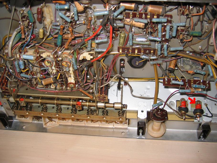

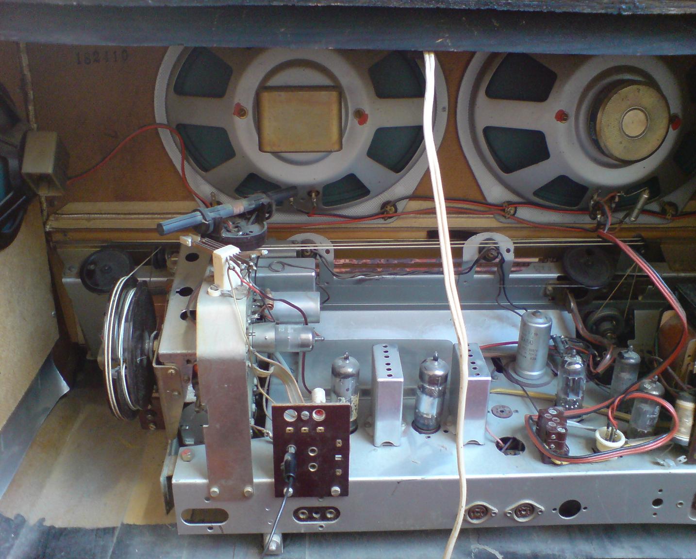

Es befindet sich auf den Chassis auch noch ein Sockel mit 7 Kontakten, dort gehört keine Röhre hin, er ist lediglich ein Service-Meßsockel zum Abgleich des Radios.

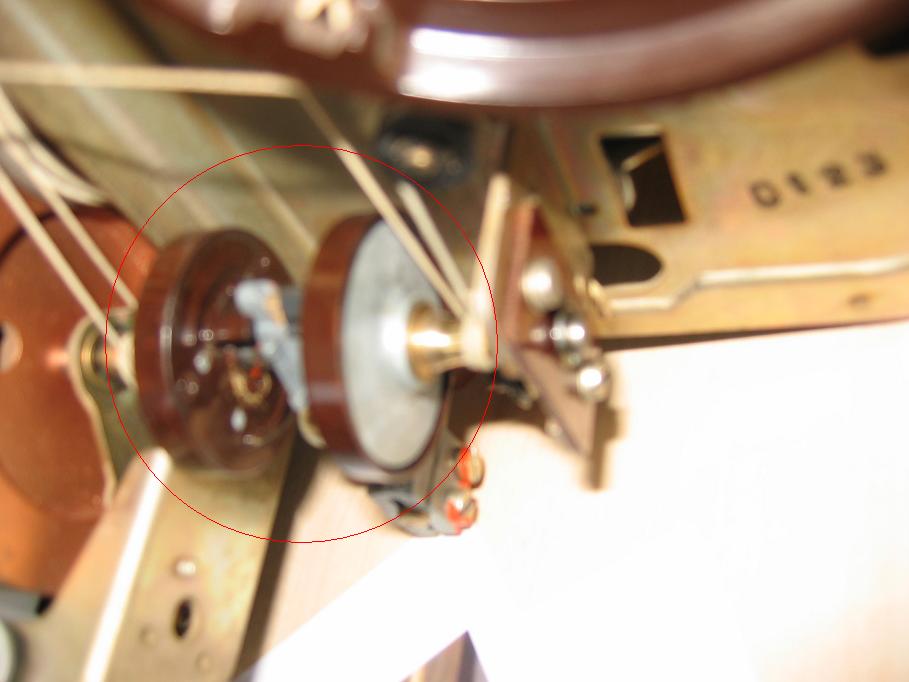

Die Duplexkuplung (rot eingekreist) ist zebröselt, da braucht Du eine neue.Nur wer gegen den Strom schwimmt gelangt zur Quelle, tote Fische schwimmen mit dem Strom!

Hallo Marcus,
lies mal mein Posting 22, dann weißt Du was es mit den Röhren auf sich hat!Wenn die Duplexkupplung wirklich zerbröselt ist wird es schwierig - das ist ein besonders gefragtes Ersatzteil - ich schau mal im Keller nach!

Die sechs runden Kreise mit dem X drin (gelb markiert), die du im Schaltplan ziemlich nahe am Netztrafo findest, das sind die Skalenlämpchen und die der Musik/Sprache und Mono/Stereo Anzeigen.NandoFighter postete
Tja, wenn man genau schaut sind sie nach Belastbarkeit markiert. Gelb= 1/10W
Orange= 1/4W, Hellrot= 1/2W, Dunklerot= 1W, Blau= 2W, Grün= 4W
Falls das Kleben nicht mehr hilft und Heino keine Kupplung mehr hat, wäre ich bereit, eine abzugeben.
Die würde aus einem Schwarzwald 6 Schlachtchassis stammen. Soweit ich weiß, waren die ja alle gleich. Kostet auch nichts. -

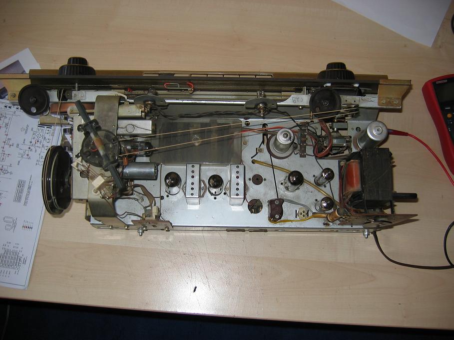

Ich habe jetzt das Chassi mal ausgebaut und mir angeschaut wo die Kondensatoren liegen, habe die beiden großen (Elektroylt)Kondensatoren mit 50uF und 2x 50uF angeschaut, diese müssten auch ausgetauscht werden. Wäre net , wenn du mir die Kupplung geben würdest. Sind in deinem "Schlachtchassi" aus noch funktionierente Lampen, denn ich brauche eine Lampe (7V 3W/VA) für die MONO-Anzeige und noch eine Für SABA Villingen 11(dort ist eine Skalenlampe kaputt). Soweit wie ich das auf dem Schaltplan sehe kommt der Strom für die Lampen von der Heizspannung. Wo holt ihr euch eure Schlachtchassi her??In Bild und Ton Schwarzwälder Präzision

Noch mal zur Halterung der EM84:
Ab den 125er Modellen hat Saba eine andere Halterung verwendet, die nicht zerbröseln kann. Die anderen sind schlimm...Ich hatte auch noch keine heile!

-Welches Teil der Kupplung ist es genau, inwieweit geht sie denn noch?
