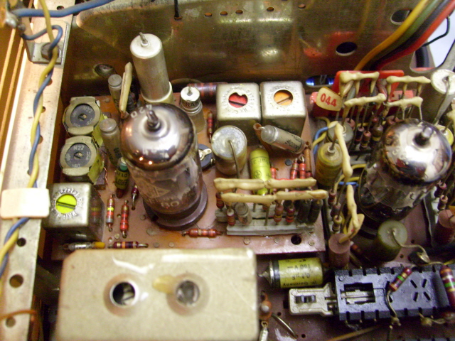

      das ist der Decoder.
      Grüsse,
      ich hatte das Vergnügen schon,auf meinem Tisch standen 2 von diesen verbauten Kisten.Um die Kondensatoren zu wechseln muss der Trafo weg,vor dem Trafo sitzt eine Platine,die muss runter um an die Lötpunkte zu kommen.Zwischen der Scheibe und dem Trafo sitzt ein Trennblech,auch das muss entfernt werden,ein paar kriminelle Kondensatoren sind direkt am Poti bzw. daneben angelötet.Ich denke nur noch mit einem Schaudern daran zurück.Viel Spaß bei der Arbeit,der Schaltplan liegt schon in Deiner Mailbox.
