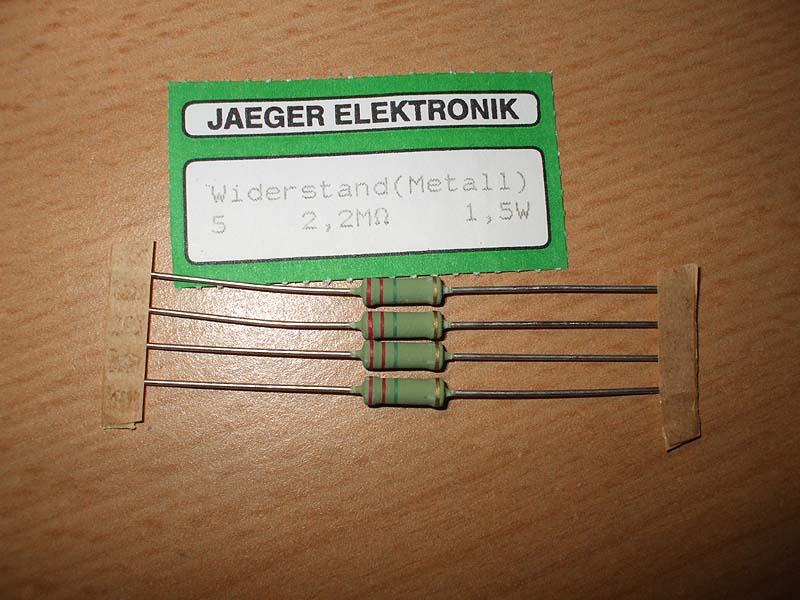

      Da kannst Du nicht viel falsch machen, wenn der neue Widerstand die gleiche mechanische Größe hat. Heutige Widerstände halten bei gleicher Größe üblicherweise mehr Leistung aus. Gerne nehme ich Metallfilmwiderstände. In der Standardbauform halten sie meist 0,6 Watt aus, also deutlich mehr als die damals meist üblichen Kohleschichtwiderstände.

      Ich nehme gerne diese Widerstände:
      Die sind zwar mit 1,5-2 Watt sicher überdimensioniert, aber mein Händler hat die "ohne Ende", und Grün ist auch nicht schlecht.
      Sie sehen auch nicht so modern aus, obwohl es Metallfilm-Widerstände sind.

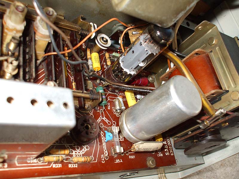

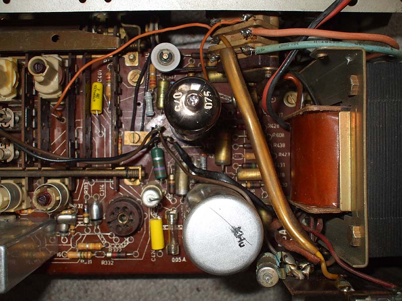

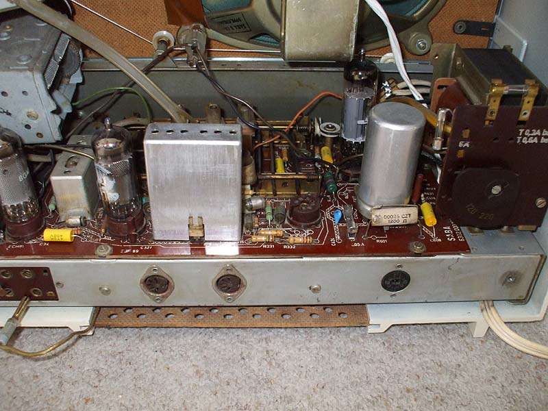

      So wie ich es auf Deinen Fotos sehe:
      Du hast eine späte Version der Sabine 14, die schon hochwertigere Kondensatoren hat. Das Chassis ist identisch mit dem auf meinem ersten Bild v. Post 009.
      Den rot-lila Kondensator (470pF) neben der Feinsicherung (C424) mußt Du erneuern!
      C401 auch.
      Die restlichen sind ok.
      Messe aber die Widerstände. Alle die größer sind wie 56K.
      Vor allem die 220k neben dem Netztrafo sind oft madig.
      Unter dem Netzschalter sitzt auch noch ein Widerstand, vergiss nicht den zu checken(ich glaube 1Meg, wenn ich mich nicht irre).
