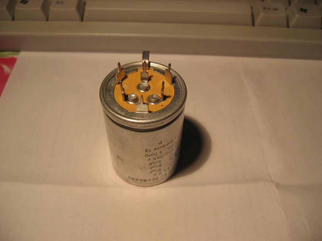

Hi, Alexander
Suchste den hier?
Datei hochgeladen
Datei hochgeladen
[img]http://saba-forum.dl2jas.com/bildupload/Elko2.jpg[/img]
Bitte mit Copy & Paste diese URL samt denMeine Zeit war die Zeit, als man noch Zeit hatte, sich Zeit zu nehmen...
genau so einen habe ich gesucht.
Den dritten Anschluss würde ich dann einfach umbiegen, wenn es für dich nicht zu schade ist aus einem Dreier einen Zweier werden zu lassen
Falls du einen Dreier einmal brauchen könntest, dann behalte den, denn an einen Dreier kommt man nur schwierig.
Aber ansonsten würde ich mich auch sehr über den freuen
Gruß Alexander -
Ich bräuchte nur Daten von Dir, dann lass ich Dir das Teil gerne zukommen.
Weil...wenn der schon so wie er ist, (ich weis nicht mehr genau, wie der mir zugeflogen ist, scheint aber Zustandsmäßig neu zu sein) bei mir bestimmt schon 10-15 Jahre im Sammelkarton liegt, dann kann ich den auch gerne für einen Restaurationszweck spenden und habe ein gutes Gefühl dabei, jemand geholfen zu haben, der das Teil eben dringend sucht, und das in dem Zustand schwerlich findet.Punkt....So einfach ist das
Also, melde dich mal per PM und der Elko geht an dich raus
--Hans-- :winker:Meine Zeit war die Zeit, als man noch Zeit hatte, sich Zeit zu nehmen...
