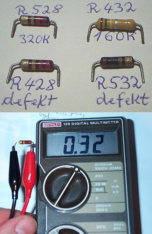

      ja, der Freudenstadt ist von Juni 1964. Ein Widerstand R532 gleich neben der Endröhre ECLL800 ist defekt. Eine Widerstandsmessung ist nicht möglich. Und gerade dieses Bauteil gibt es nur einmal.

      R 532 ist in Form von R 432 (im anderen Kanal) zwei mal vorhanden und hat 150 kOhm.

      defekt waren: R532, R528

      R432 ist ganz gemein unter dem trafo versteckt. Habe gestern lange nach gesucht...
      R532,R432,R428,R528, sind gegen engtolerierte Metallfilmwiederstände 0,5 Watt, Spannungsfest bis 300V gewechselt.

      ein ausgelöteter Widerstand R528 hatte anstatt 220k gemessene 320k! Da kommt wohl Arbeit auf mich zu, sollte noch mehr zu hochohmig sein.

      Kohlemassewiderstaende hat Saba eigentlich nie verwendet, es waren immer Schichtwiderstaende. Die rauschen auch weniger.
      Widerstaende, besonders die, an denen eine hohe Spannung abfaellt, werden schon mal hochohmig. Wenn der Ersatz nicht auch gleich wieder stirbt, war es das.
      Metallfilmwiderstaende haben bei gleicher Baugroesse uebrigens die doppelte Belastbarkeit, sind somit zuverlaessiger und rauschen weniger.

      Hallo Peter
      Wofür hältst Du die Widerstände mit der braunen Grundfarbe? Ich hätte gedacht, das seien Kohlenmasse-Widerlinge.
      Auf alle Fälle würde ich Günter empfehlen, alle Widerstände diesen Typs generell zu prüfen oder gleich zu ersetzen. R432 ist dagegen ein Typ, bei dem ich bisher fast nur Ausfälle durch andere Fehler (defekte Ko's) gesehen habe.
      Beim Philips waren es übrigens genau gleich aussehende Widerstände. Einer im UKW-Kästchen, solche im ZF-Verstärker und an beiden Anzeigeröhren haben das Gerät zum Verstummen gebracht. Die wie R432 aussehenden ca. 100 übrigen Widerständen sind dagegen alle OK und das Gerät spielt gut nach dem Ersatz dieser wenigen Widerstände, die übrigens von 200 % des Sollwerts bis zu nicht mehr messbare (>20 MOhm) Werte aufwiesen. Gemäss Philips-Schaltplan hatten sie auch eine andere Belastbarkeit als der "Standard". Leider habe ich den Index nicht, so dass ich auf die Vermutung angewiesen bin, dass es original 1/3-Watt-Widerstände waren. Bei Saba sind die Vorgaben diesbezüglich zum Glück aber klar.

      zur Unterscheidung Schicht- oder Massewiderstand ziehe ich die Bauform der Dinger heran.
      Massewiderstaende haben in der Regel einen streng zylindrischen Koerper, in den axial die Anschlussdraehte eingepresst sind.
      Wenn ich falsch lag, hat es eben einen umpressten Schichtwiderstand erwischt, aber das ist verschmerzbar.
      Bei Schichtwiderstaenden kann man an den dickeren Enden sehen, dass es Kappenwiderstaende sind, die lediglich lackiert wurden.
      An Massewiderstenden in groesserem Umfang kann ich mich bei Philips und Saba wirklich nicht erinnern.
