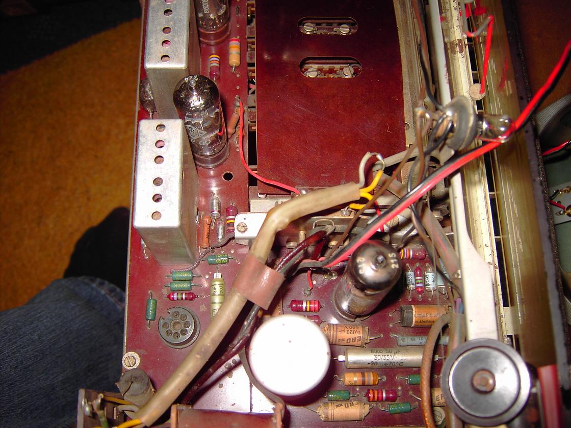

      soo habs heute schon geschafft fotos zu machen, leider schon wieder zusammengebaut sonst wärs besser sichtbar...
      fertige Front:
      gereinigtes Innenleben:
      Details:

      Wundert mich, dass noch niemandem aufgefallen ist, dass eine Hälfte des Netzschalters überbrückt ist, was bedeutet, dass selbst im abgeschalteten Zustand der L-Leiter der Netzspannung im Gerät anliegt.
      Solche Basteleien sollten rückgängig gemacht werden, gerade wenn man noch nicht so versiert ist, wie die alten Hasen!

      hier nochmal ein bild auf dem man sieht wo die angesetzten kabel hingehen
      werd einfach mal die kabel ablöten, die brücke öffnen und das wieder so ansetzen wies eigentlich gehört...mal schaun obs noch funzt dann...wenn nein werd ichs einfach wieder rückgängig machen, funktioniert ja so wie´s ist...

      Der Grund für die Brücke ist der Ausfall eines der Kontakte des Netzschalters. Ein Bastler hat ihn daraufhin überbrückt (und die Verbindung noch nicht einmal isoliert).
      Diese Lösung ist aus verschiedenen Gründen gefährlich - auch wenn das Gerät so funktioniert.
      Der defekte Netzschalter muss ersetzt werden, Punkt. Absatz.

      ...klang anfangs ganz logisch für mich, habe daraufhin den Schalter durchgemessen und der funzt 1a...ansonsten würds, wie ich mir daraufhin dachte, ja auch keinen sinn machen die zwei roten kabel die davon abgehen an die 2 schalterkontekte zu löten, von denen du dachtest wie würden nicht mehr schalten...
      ->siehe umkreiste Stellen
      bin daher jetzt ziemlich planlos was es mit dieser brücke aufsich haben könnte, werde die jetzt erstmal wieder einlöten und isolieren...
      Der Netzschalter wird wohl nur auf jeden 5. Druck eingeschaltet haben, deshalb hat ein Bastler den defekten Kontakt einfach gebrückt.

      Hab mir Deine Bilder gerade nochmal angesehen: Hier waren wohl einmal 3 Schaltkontakte - 2 für die Netzzuleitung, einer für die Anodenspannung. Die beiden Schaltkontakte für die Netzspannung befinden sich vermutlich im hellbeigen Teil des Schalters, der Kontakt für die Anodensp. im dunkelbraunen Teil. Oder sind an der Unterseite noch Kontakte? (Vielleicht nochmal ein Detailfoto machen!) Dann ist ein Kontakt (wahrsch. der für die Anodenspannung) ausgefallen und ein Bastler hat einen der Netzschalterkontakte für den Anodenkontakt verwendet und die vorher dort angeschlossenen beiden Drähte der Netzabschaltung gebrückt.
      Man sollte zumindest die beiden roten Drähte brücken und die beiden funktionierenden Schaltkontakte wieder für die 2-Polige Abschaltung der Netzspannung verwenden.
      D.h.: Beide roten Drähte ablöten und verbinden, den freien grauen und gelben Draht an die beiden Schaltkontakte anlöten.
      Die 2-Polige Abschaltung von Elektrogeräten ist die einzig "sichere" Variante und daher schon lange üblich - und je nach Schutzklasse des Gerätes auch vorgeschrieben.
      Die Gründe sind, dass das Verschleppen von Spannungen bei "abgeschaltetem" Gerät verhindert werden soll und - vor allem - der Schutz vor gefährlichen Berührungsspannungen bei geöffnetem Gerät / Reparaturen.
      Das Problem ist, dass ein Techniker, der an einem Gerät arbeitet, sich darauf VERLÄSST, dass das Gerät im abgeschalteten Zustand spannungsfrei ist. Wenn nun ein Pfuscher einen Kontakt überbrückt hat, läuft eine andere Person, die an dem Gerät arbeitet, ins offene Messer!
      Klar kann man sagen: Ich weiss selber ja Bescheid, oder ich stecke den Netzstecker immer so herum rein, dass L1 geschaltet wird.
      ABER: Man selber kann es irgendwann vergessen und was ist, wenn man das Gerät verkauft oder verschenkt, es in eine Werkstatt gibt oder einen Freund danach schauen lässt?
      Denkt man daran, denjenigen zu warnen oder den Pfusch wieder rückgängig zu machen?
      Es hilft alles nichts - hier muss ein 2-Poliger Schalter rein, der auch funktioniert.
      (Einen 3. Schaltkontakt, den man manchmal in der Anodenspannungsversorung findet, kann man unter Sicherheitsaspekten überbrücken, wenn er defekt ist.)

      ...also die funktion der brücke leuchtet mir schon ein, aber dann müsste ja auch ohne die zwei roten kabel (grün umkreist) da sound und empfang rauskommen, tuts aber nicht...also die verlötete brücke zwischen gelbem und grauem kabel is ja praktisch nur wie ein eingeschalteter (funktionierender) netzschalter...von daher müsste das dann auch ohne die 2 roten kabel, die ja auch nicht original sind wie ich denke, funktionieren...

      War dann ne fehleinschätzung mit den roten kabeln, sahen nur so provisorisch angelötet aus...
      werd die lötstellen auch noch nachbessern und dann auf meine kondensatoren warten...
      Achim, meinst du mit dem dritten Netzschalterkontekt die 2 roten kabel? weil wenn der stromkreis dazwischen nicht geschlossen ist krieg ich keinen sound, haben also doch wohl im angeschalteten zustand ne relevanz
