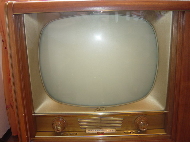

      Achim,
      genau weil sie noch so gut erhalten ist, werd ich ich mal an den TV wagen.
      Optisch sieht er ja recht unbenutzt aus. Mit dem Zeilentrafo gäbe es sicher noch Möglichkeiten, nur wenn es die Bildröhre ist, werde ich das ganze vergessen können. Schau ma mal. :)

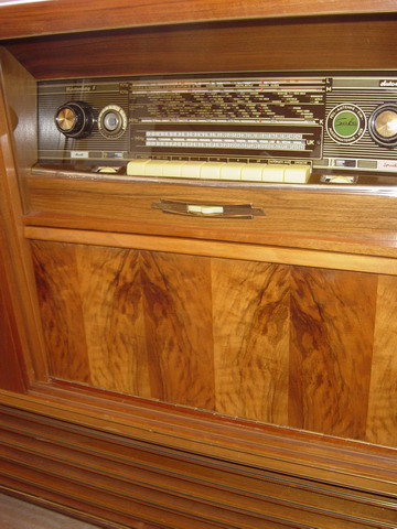

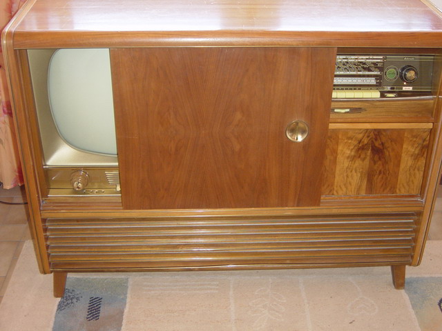

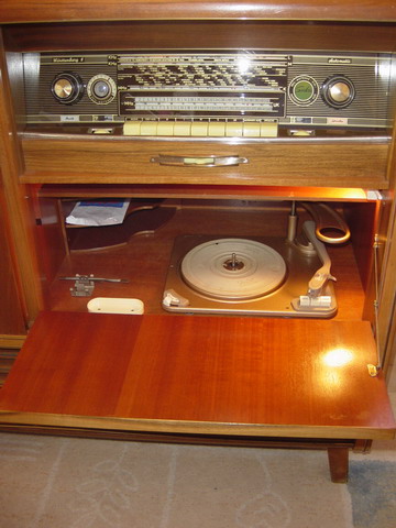

      Peter,
      ja das Holz ist wieder wie neu, bevor ich aber beginne will ich halt erstmal alle Unterlagen zusammen haben, Radio spielt ja gut, aber noch nicht restauriert und bevor ich nicht alle Unterlagen habe, mach ich die Baustelle nicht auf :)

      Die alten 90° Bildröhren sind nach meinen Erfahrungen meist nicht defekt sondern haben nur eine zu niedrige Emission. Hier lässt sich oft allein durch längeres laufen lassen oder duch leichtes überheizen viel erreichen.

      BOAH ist die Truhe schön! Dafür würde ich alles andere stehen lassen! Die mußt du auf alle Fälle original restaurieren ( auch, wenn man mit dem FS dann ohnehin nichts mehr empfangen kann, weil es kein terrestrisches Signal mehr im UHF-Bereich gibt. Hier bei uns oben ist die Luft schon seit Jahr und Tag tot!
