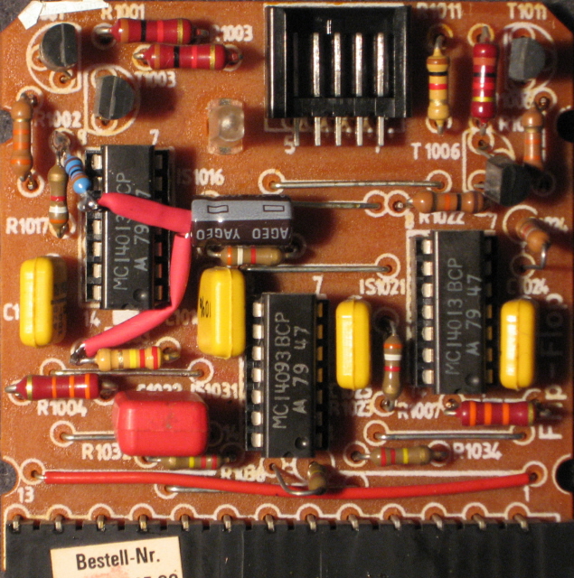

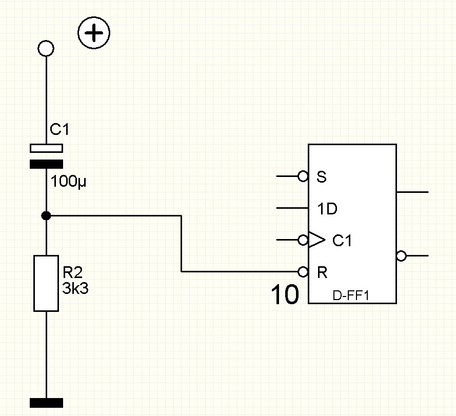

      da hier vermehrt nun das Thema des Loudness ausschalten während des Einschaltens aufkam, hab ich gestern mal experimentiert mit meinem 9260.
      Die folgende Schaltung hat den gewünschten Erfolg gebracht und sollte auch für die anderen 92er Modelle gelten.
      Sie ist auf dem Flip-Flop-Modul 1 anzuwenden am IC1016. Dieses ist für das Loudness-Verhalten zuständig.
      MFG Peter
      Hier die Schaltung:
      Auch ich kann mich irren......

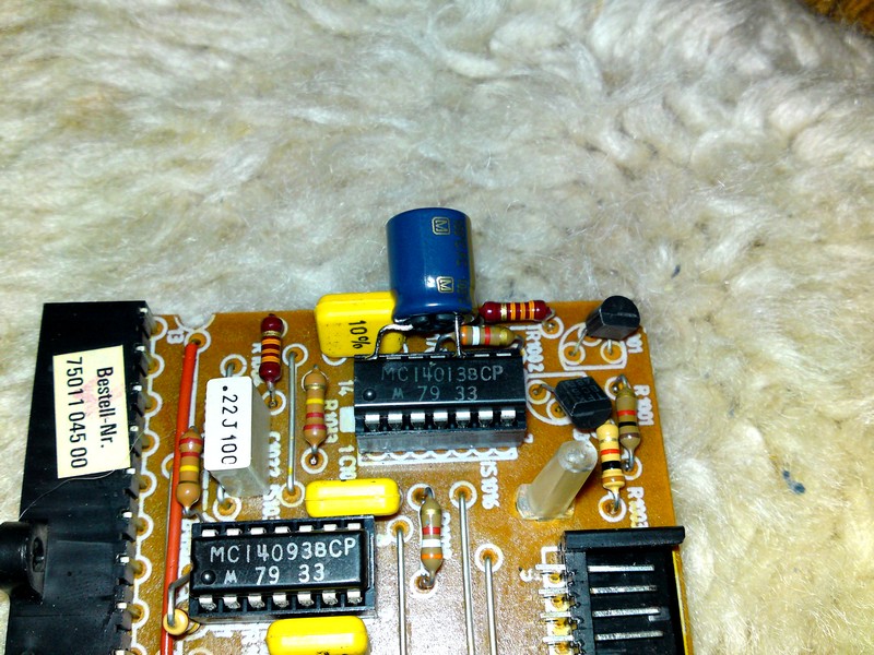

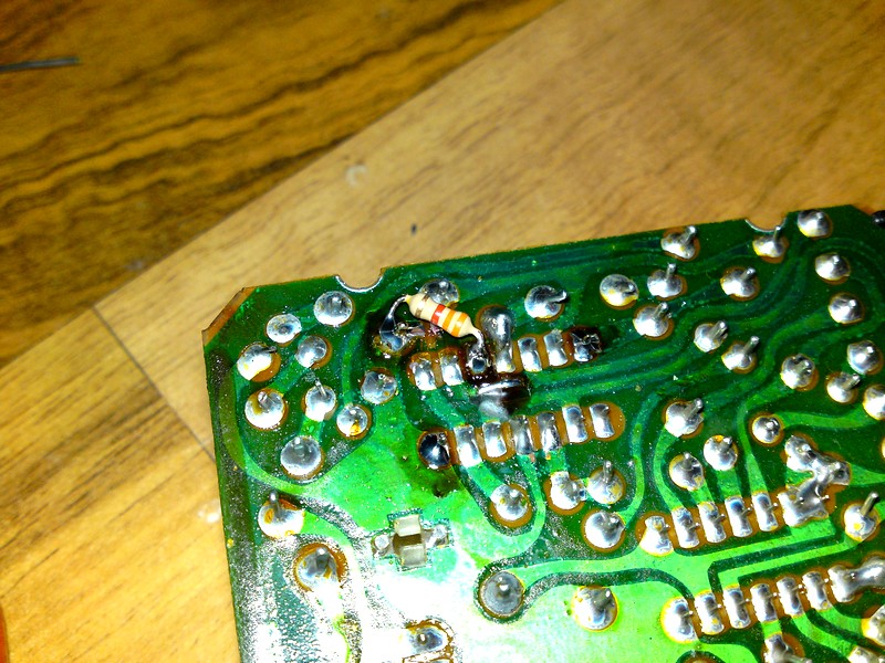

      War die Kombination 1MOhm / 0,1 µF für den Eingangswiderstand des FlipFlops ungeeignet oder ist OSi bei der Realisierung was schiefgegangen??
      Hab meinen vorherigen Aufbau nocheinmal überprüft...hat alles gestimmt.
      Nun ja, habe jetzt die vom "Miniman" gepostete Kombination aufgebaut und es klappt wunderbar.
      Und das schon seit über einer Woche, es kam nicht ein einziges mal vor dass das Loudness beim Einschalten aktiviert war :)
      So sieht das ganze aus:
      Hiermit bedanke ich mich bei Nightbear und Miniman für die tolle Arbeit :hoerer:
      MfG OSi
      Gruß Oskar
