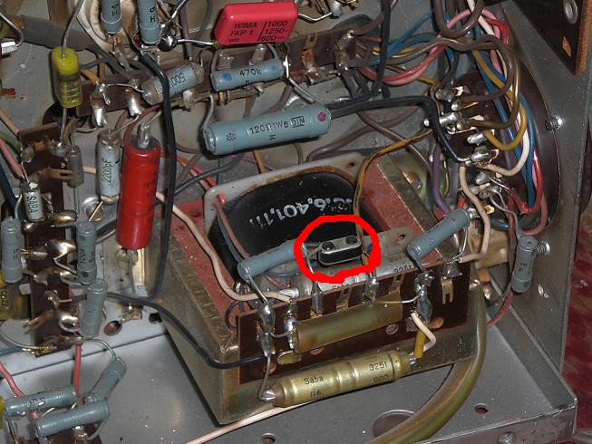

U. a. auch ein neues UKW-Antriebsseil aufgezogen. Das alte ähnelte einer Angelschnur und ist auch schonmal geflickt worden.
Dadurch reagierte der ganze UKW Antrieb etwas verzögert.

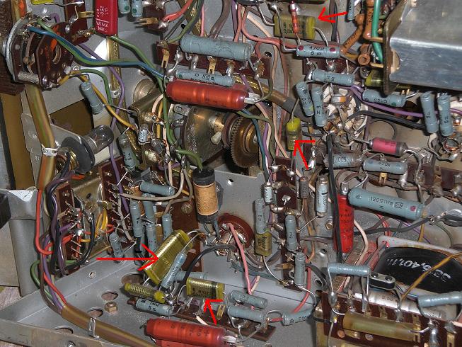

Die kleinen Gleichrichter habe ich jetzt aber mal dringelassen, da die Automatik nach einem kleinen Nachgleich des Steuerfilters wieder einwandrei funktioniert.
Läuft schnell, sucht, hält an und stellt den Sender scharf - alles wie es sich gehört...:)

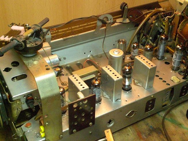

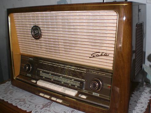

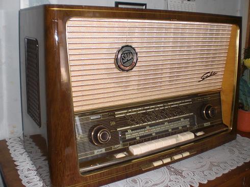

Hier noch Bilder vom fertiggestellten Radio:
Hier siehts zwar etwas zusammengedrückt aus, ist es aber in Wirklichkeit nicht:

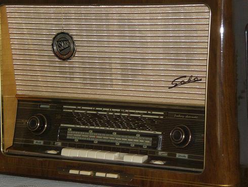

...und noch eine Nahaufnahme...;)

Der Klang ist toll.
Er bringt u. a. einen guten Bass und bleibt selbst bei hohen Lautstärken sehr "stabil".
Man hört bei der Musik jedes Detail raus.
Beispiel: Wenn einer auf seiner steirischen Harmonika spielt, hört man im Hintergrund sogar die Tasten von dem Instrument "klappern"...;)
Ich denke, die Freiburg Besitzer wissen, was ich meine.
