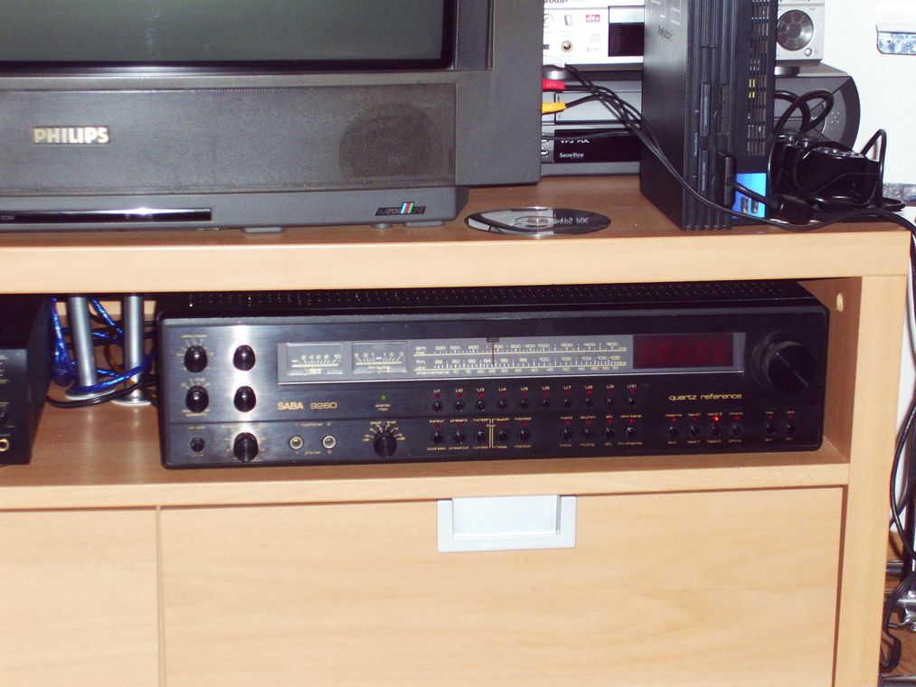

      Ich bin durch viel Glück (Reschhof) an einen SABA 9260 gekommen. Er sieht optisch aus wie aus dem Laden aber leider kommt kein Ton aus diesem Coolen Gerät. Alle Tasten und auch die Digitalanzeige funktionieren. Nun bin ich auf der Suche nach jemandem der Ihn im Rhein-Main Gebiet (nähe Wiesbaden) günstig Repariert. Für Infos oder direkte Hilfsangebote bin ich sehr dankbar.

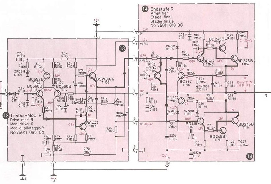

      Zum Glück unverbastelt, ein klassischer (einseitiger) Endstufenschaden, vermutlich Kurzschluss im Lsp. Ausgang. Bei galvanisch gekoppelten Verstärkerschaltungen sind die Polgen ja leider etwas umfangreicher.

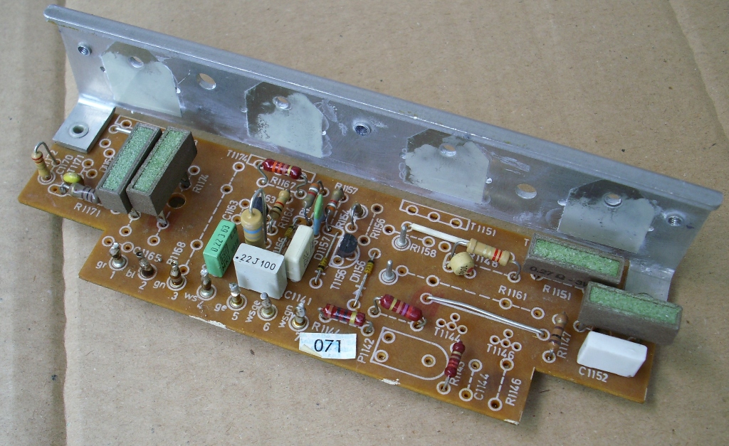

      Hier ein Bild der linken Endstufenplatine nach dem Ausbau - defekte Bauteile markiert:
      Nach dem Ausbau der defekten Teile und Reinigung:

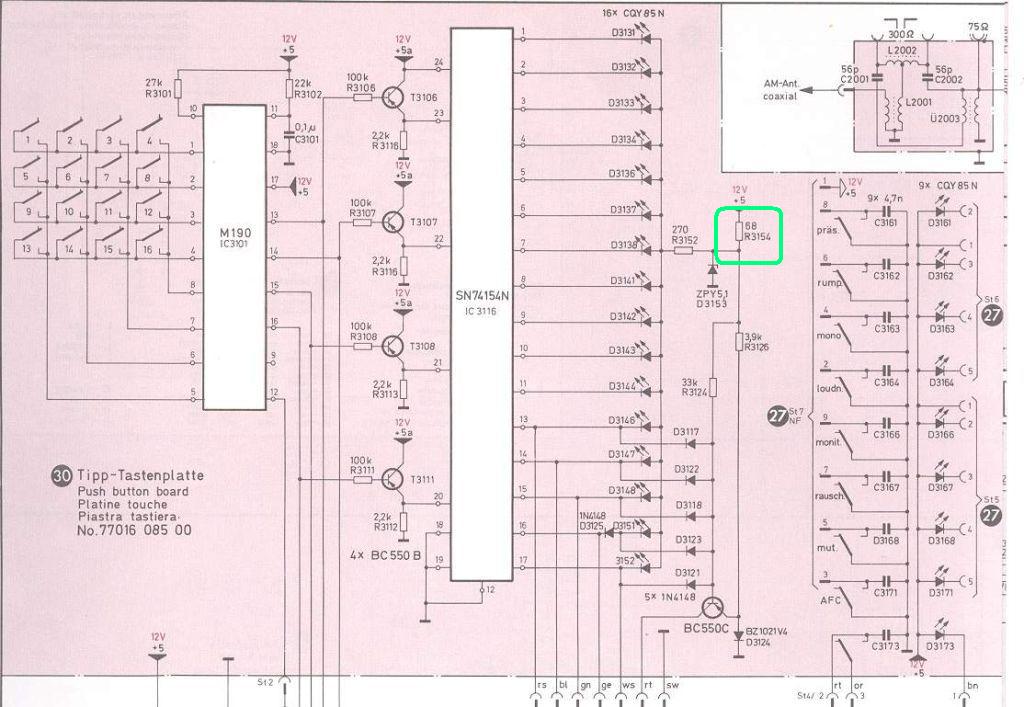

      Noch ein Detail: Einmal war das Gerät schon irgendwo zur Reparatur. Der R601 (1 Ohm Sicherheitswiderstand - wer kennt ihn nicht) auf der NT Platine wurde sinnigerweise durch einen 5W Drahtwiderstand ersetzt.

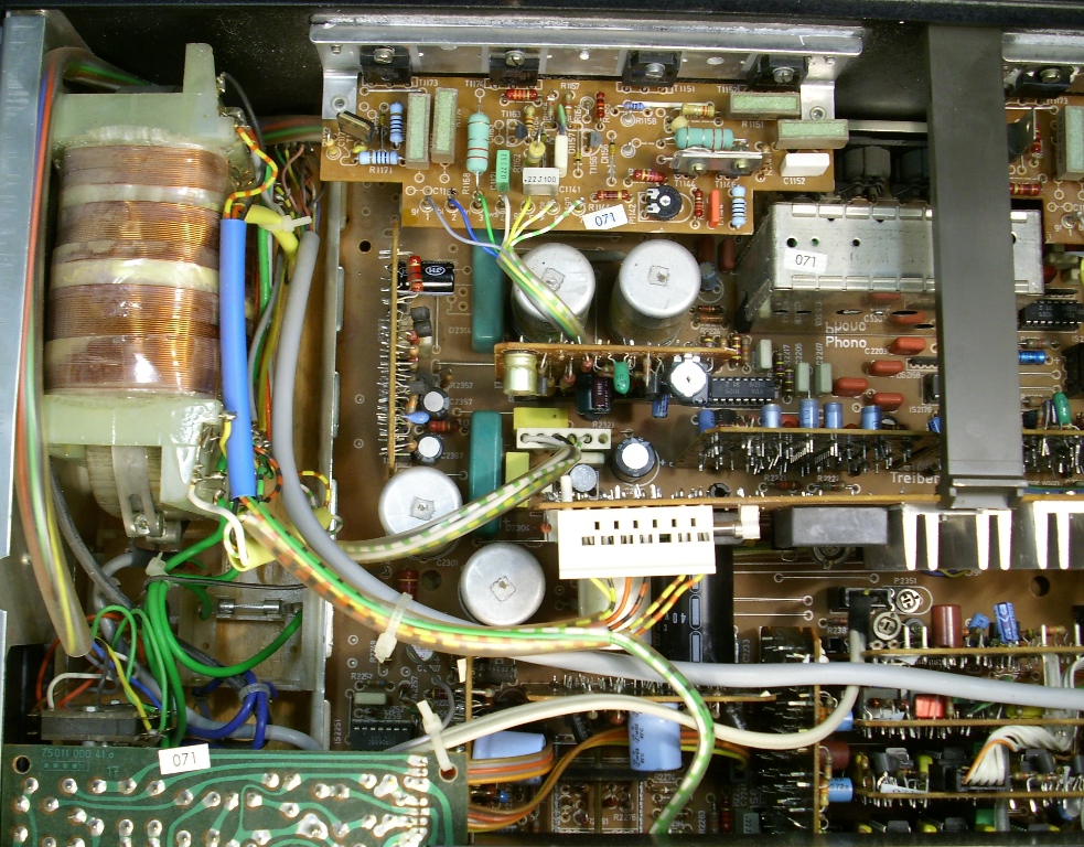

      Hier die geänderte Netzteilplatte - der schwarze Elko ist übrigens tatsächlich die Originalbestückung!
      EDIT: Die hier gezeigte 2,5 A Schmelzsicherung war für einen Funktionstest eingebaut. Das Bild sollte eigentlich nur den prinzipiellen Aufbau zeigen, dass der Wert der Sicherung lesbar sein würde, hatte ich gar nicht auf der Rechnung.
      Die Sicherung ist für den Betrieb auf einen niedrigeren Wert (1,6A - es müssten sogar 1A o.k. sein) auszulegen!
      Dann die frisch bestückte linke Endstufe:
      Noch ein Hinweis - die werkseitig verbauten Glimmerscheiben sind für die Aktuellen Ausführungen der BD 245/6 zu knapp. Die Grundplatte steht geringfügig über, es gibt zwar nicht unmittelbar Kontakt mit Masse, da der Transistor einen Winzigen Abstand zum Kühlkörper hat, aber wehe wenn sich Schmutz in die Fuge setzt - dann knallt es irgendwann. Weil wir ja hier keine Zeitbomben bauen, gab es neue, größere Isolierscheiben.
      Und alles wieder komplett:
      Die anderen Lapalien sind auch gemacht, 0V und Ruhestrom aufs Millivolt eingestellt, Probelauf kommt noch...
