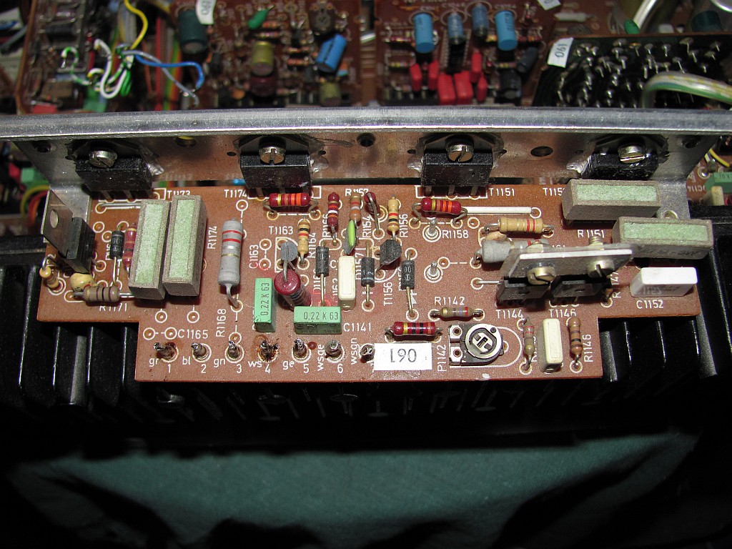

      Kleine Hilfe bei der Fehlersuche in der Endstufe.
      Baue zuerst die 4 Endstufentransistoren aus. Jetzt ist hoffentlich der zuvor gemessene Kurzschluß nicht mehr vorhanden. Solltest Du von Betriebsspannung + oder - nach Ausgang einen Widerstand in der Gegend 100 Ω messen, wird es die Treiber BD417/18 ebenfalls erwischt haben.
      Ich vergaß zu erwähnen, für BD418 nimmst Du BD140, hat aber Achim schon geschrieben.
      So, die Endtransistoren sind raus, Kurzschluss ist weg, + gegen - ist hochohmig, + und - gegen 0 ist hochohmig, und wenn ich den Schaltplan richtig interpretiere, ist grün (0V) auch gleichzeitig der Ausgang, also sind die Treibertransen noch ok. Ein Endtransistor ist durchgeschlagen, die drei anderen sind hochohmig. Die übrigen Bauteile auf der Platine sehen auch noch gut aus, nirgends Spuren von großer Erwärmung zu sehen.
      Ich bestelle auf jeden Fall eine komplettes Set Endstufentransistoren, also alle Transistoren, die da verbaut sind.
      Bleibt die Frage, wodurch der Defekt hervorgerufen wurde, und wie man derartige Ausfälle in zukunft vermeiden kann?
      Und wo ich schon dabei bin, in dem Gerät rumzulöten, so ein paar Sachen kann man dann ja noch präventiv machen. Mit welchem Typ kann man z.B. den Selengleichrichter ersetzen?
      Naja, sieht ja wirklich noch ganz gut aus, auf der Platine, kein Brandschaden oder ähnliches. Aber auch wenn es nicht kaputt aussieht, kann doch der Wurm drin stecken. Ich denke die meisten Forumsmitglieder die einen 92xx haben, und schon mit einer defekten Endstufe umgehen mussten, können ein Lied von weiteren defekten Teilen (eben besonders gern den BD 417 / 418 ) singen. Vorsichtshalber mal mittels Diodentest prüfen, ist schnell gemacht, sonst gehen die neuen Endtransistoren gleich wieder hoch.
      Und noch ein Tip: Immer auf die richtigen Glimmerscheiben für die BD 245 / 246 achten. Die meisten heutigen Typen haben eine rechteckige Grundform, nicht diese "Dach-Form". Wenn dann die Glimmerscheibe zu klein ist, und etwas feuchter Staub dazwischen kommt, hast Du das schönste Feuerwerk!

      Es gibt noch einen schönen Test für Endstufen, sollte hier funktionieren.
      Kontrolliere ohne Endstufentransistoren die angegebenen Spannungen im Schaltbild. Die Endstufe funktioniert auch ohne Endstufentransistoren, macht aber keine Leistung. Wenn am Ausgang annähernd 0 Volt zu messen sind, ist es ein gutes Zeichen. Dann schließe einen Kopfhörer an. Klingt es brauchbar, geringe Lautstärke, sollten die Treibertransistoren nicht betroffen sein.
      Du fragtest nach Bauteilen, die man prophylaktisch austauschen sollte.
      In der Endstufe vermutlich keine. Elkos werden im Laufe der Jahre gern bockig, einige sind auf der Treiberplatine zu finden. Segor liefert nicht selten NCC, ist gute Ware.
      Der 9260 lebt quasi wieder! Habe die Endstufe ohne Leistungstransistoren wieder angeschlossen, neue Sicherung rein, Netzeil wieder angeschlossen. Dann nach der Achim'schen Methode vorichtig hochfahren, und tada! Alles funktioniert erstmal, das Relais schaltet, gutes Stereosignal am Kopfhöhrerausgang. Spannungen an der Endstufe stimmen auch (+-41,2V gemessen).
      Also jetzt einfach neue Transistoren rein, Ruhestrom und Offset abgleichen und dann ist der wieder fit?
      Glimmerscheiben sind schon im Warenkorb drin.
      Also erst mal vielen Dank für die schnelle und kompetente Hilfe!
      Gruß, Onno

      ja - bei den Trimmpotis in den 92xxern gibt es (mindestens) 2 Bauformen.
      Die erste ist oben im Bild zu sehen. Wie der Zustand ist, speziell, ob ein einregulierter Wert auch gehalten wird, ist davon abhängig, wie stark und womit die Kohlebahn verschmutzt ist. Chemische Veränderungen sind zudem wie immer nicht auszuschließen. Bisweilen ist eine der umgebogenen Metallzungen, die den Schleifer halten, abgebrochen. Dennoch ist dieses Modell das bessere.
      Die zweite Bauform hat ein Zwischenteil aus Kunststoff. Sie ist anfälliger. Der Kunststuff und / oder das Metallblech des Schleifers können gebrochen sein. Häufig klappt der Schleifer bei Berührung grußlos nach hinten um und bricht, ohne dass er belastet wurde.
      Da man nun die Verhältnisse nicht genau kennt und das Risiko, einen instabilen Ruhestrom oder wüstes Gezappel beim Abgleich zu bekommen nicht akzeptabel sind, plädiere ich dafür, hier pauschal zu ersetzen. Nicht umsonst sind heutige Trimmer gekapselt und über die Langzeitstabilität der Piher PT10 kann ich nichts Negatives berichten.
      Vom Komfort und der Genauigkeit bei der Einstellung her gesehen, sind einfache 10 mm Trimmer hier sowieso eine Zumutung. Es gehören beim Ruhestrom eigentlich Spindeltrimmer hinein, wie Dieter hier unlängst schon festgestellt hat.

      Noch ein paar Tips an die andere Anfänger, die sowas zum ersten mal machen:
      - Die neuen Transistoren sind etwas dicker, man braucht M3*10mm Schrauben zum anschrauben, die M3*8mm mit denen die Originale festgeschraubt sind, sind zu kurz
      -Wärmeleitpaste ist SEHR ergiebig. Die kleinste verfügbare tube reicht, auch für beide Endstufen. Weniger ist mehr!
