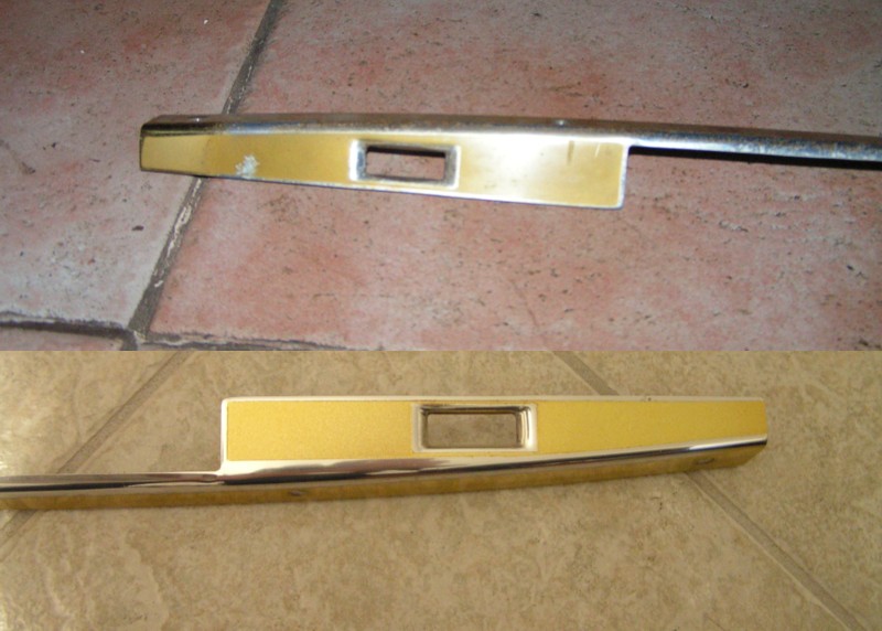

      Ein Wort nochzum Goldlack: Gold Effeckt hochglänzend von Dupli-Color. Allerdings sollte man das Zeug mit Klarlack überdecken. Ich habe - wie weiter oben erwähnt - nur bisher noch keinen geeigneten gefunden. Probiert hab ich bisher Zapon, Auto-Klarlack aus der Spraydose und einen 0815-Klarlack ebenfalls aus der Dose, allerdings von einem anderen Hersteller als das Gold. Alle Lösen den Goldlack schon beim geringsten Sprühnebel. Muss mal sehen, ob Lack des selben Herstellers da besser ist.

      Den Goldlack von Duplicolor nehme ich auch immer! Bis jetzt hatte ich aber damit noch keine Probleme.

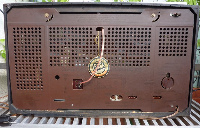

      Der Schallwandanhänger hängt jetzt an der Hinterseite. Dort ist er besser aufgehoben ;) Wegschmeißen oder vom Gerät trennen würde ich so etwas nie!
      Die Blende dieht echt Klasse aus! Ich muss nochmal eine Versuchsreihe mit Klarlack starten. Wenn der Ersatzmotor kommt, muss das Chassis sowieso noch mal aus dem Gehäuse, vielleicht darf die Blende nochmal unter den Lack ;) Außerdem habe ich offenbar die beiden Schieber der Höhen- und Tiefenregler seitenverkehrt herum eingebaut, das gehört auch noch korrigiert ;(

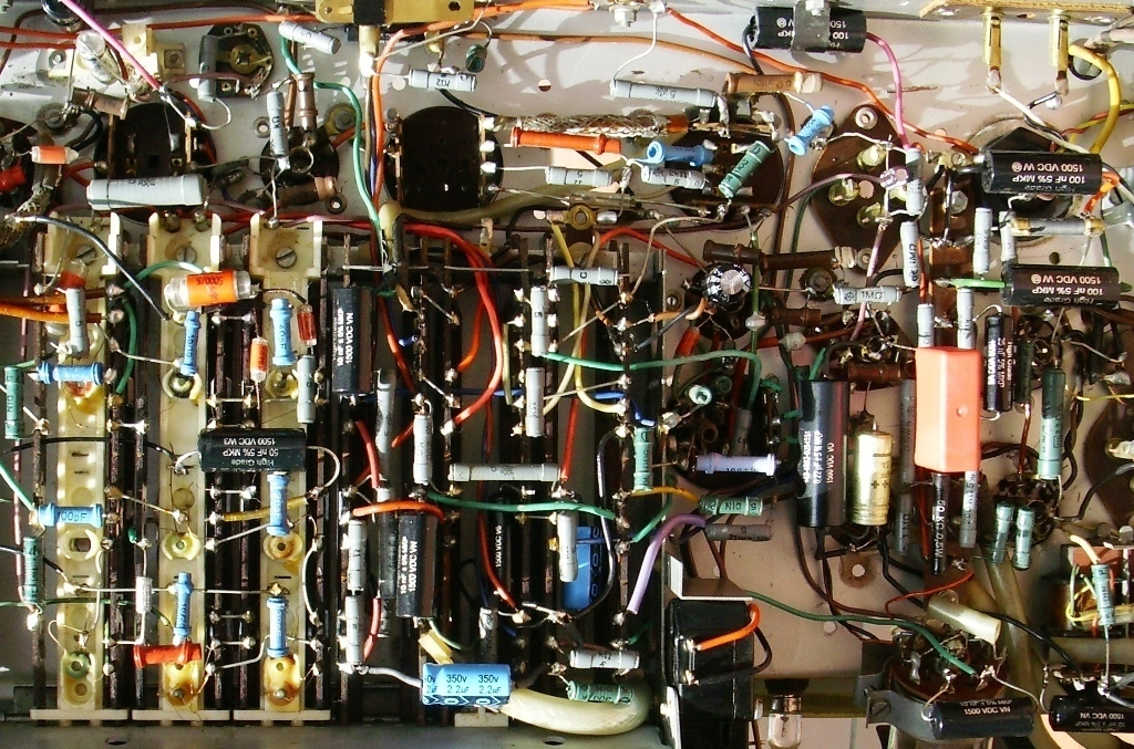

      So sieht es bei meinem FB WII aus. Ich denke das Gesamtbild ist recht nahe am Original, dennoch sieht der Fachmann, was ersetzt wurde und (hoffentlich) dass es ordentlich gemacht wurde.
      Was ganz klar stört, ist der MKS (der ist natürlich inzwischen auch einem schwarzen MKP gewichen).
      Die kleinen Elkos wären ggf. ein Fall für den schwarzen Schrumpfschlauch.
      Wahnsinn, genau so stelle ich mir das vor. Mein Meersburg hat höchstens halb so viele Kondensatoren ;-), aber das Gesamtbild ist ähnlich. Ich hab genau die gleichen blau-schwarzen Elkos drinnen, die passen komischerweise optischganz gut.

      Zum Anhänger: Ich habe mich gefreut, dass er dabei war (war einer der Gründe, dass ich trotz der eher schlechten Fotos mitgeboten habe), möchte ihn aber vorne nicht haben, weil er die sehr klaren Linien des Gerätes für meinen Geschmack stört. Außerdem hat er schon genug gelitten und soll nicht bei jedem Staubwischen in seiner Ruhe gestört werden ;) Hinten überlebt er die nächsten 50 Jahre schadlos.
