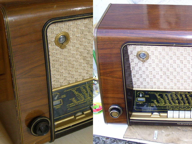

Hallo Heiner,
gibt es bei Dir in der Nähe vielleicht eine "kleine" Lackiererei? Wenn Du Glück hast und das ganze bewegt sich geldlich gesehen noch im akzeptabelen Bereich, wäre das vielleicht auch eine Möglichkeit?! Das Gehäuse sieht auf dem Bild auf jeden Fall recht ordentlich aus.
Gruß,Gruß,der Baumberger -

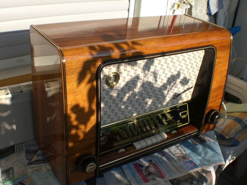

So, endlich komme ich wieder dazu hier etwas zu schreiben. In letzter Zeit war bei mir einfach zu viel los. Angefangen bei Verätzungen und Verletzungen der halben Klasse durch unsere unfähige Chemie Lehrerin über Projekttage und einen Schwelbrand im Badezimmer.
So, wieder zu den Radios. Die Gehäuse sehen echt super :daumen2: aus und die Lackierung für 30€ war echt ein Schnäppchen.
Mein Gehäuse sieht auch schon fast wieder ok aus :boingo:. Ich habe es die letzten Wochen fast jeden Tag auf die Terasse in die Sonne gestellt. Nur auf einer Seite sind noch leichte Streifen zu sehen, die werden aber, hoffe ich, auch noch verschwinden.
Fotos mache ich nach dem Mittagessen.

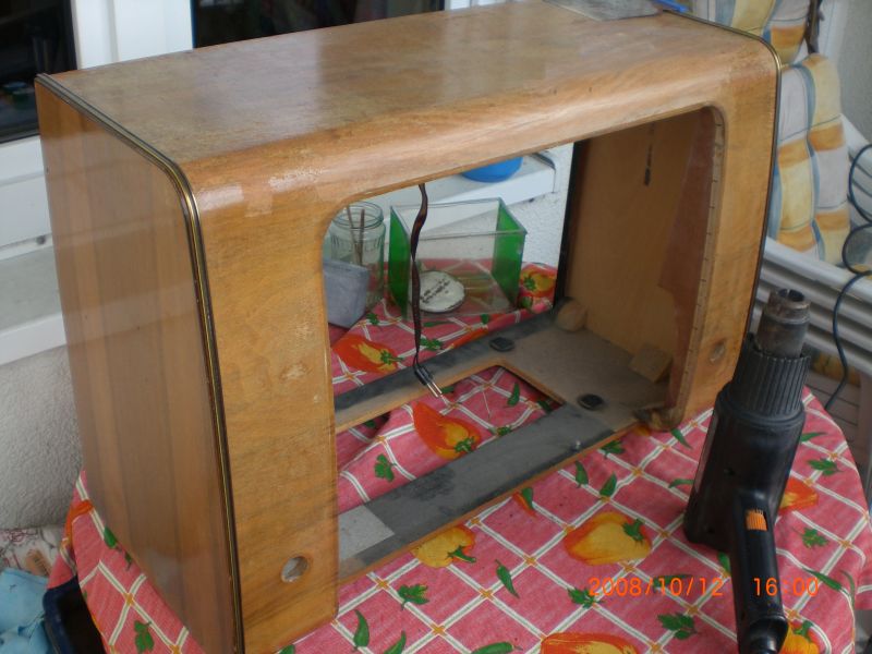

Ja, im Wintergarten (sieht man im Hintergrund) ist bei einem Sturm nachts ein Fenster in die gekippte Position gesprungen und es hat schön auf das Radio draufgeregnet.
Nebend dem magischen Auge lief das Wasser raus.
Und 3Tage vorher hat meine Mutter auch noch die Skalenscheibe runtergeschmissen. War aber nur ne Ecke und ließ sich gut kleben.
Der Lack sieht jetzt zum davonlaufen aus -> Neulackierung.
Das einzig positive: Technik läuft nach Trocknung einwandfrei. (Das ist WERTARBEIT!!!) ; Ich werd mich nie über ein nich ganz schönes Gehäuse ärgern. ; Der Skalenscheibe hat das ausgiebige Bad nichts gemacht, sie ist jetzt schön sauber.
Mit dem Abbeizen hab ich schon angefangen, aber bis alles fertig ist dauert es noch. (Schule (DVAs), Umzug im Frühjahr, Tanzkurs von Schule aus usw.)
