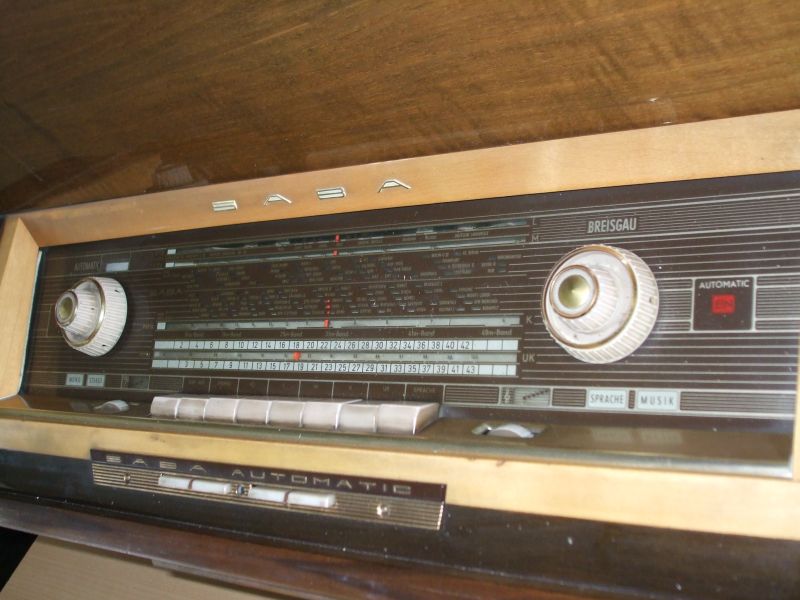

      Hallo SABA-Gemeinde,
      Ich möchte, bevor ich jetzt gleich für 2 Wochen nach Frankreich fahre, meine Breisgau vorstellen, da ich noch ein paar kleinere Probleme mit ihr habe ...
      Ich zeige euch aber davor noch, wie sie mal ausgesehen hat.
      Ich habe sie im (glaub ich zumindest) Oktober in Hamburg abgeholt, meine Verwantschaft wohnt in Celle und da haben wir sie eben einfach auf der Rückfahrt mitgenommen ;)
      Jedenfalls wäre sie nicht für so unglaublich wenig Geld bei Ebay weggegangen, wenn der Verkäufer erwähnt hätte, dass da ein Multiplex Adapter 12 drinne ist ;) Zudem aber später. Also Hier die Bilder:

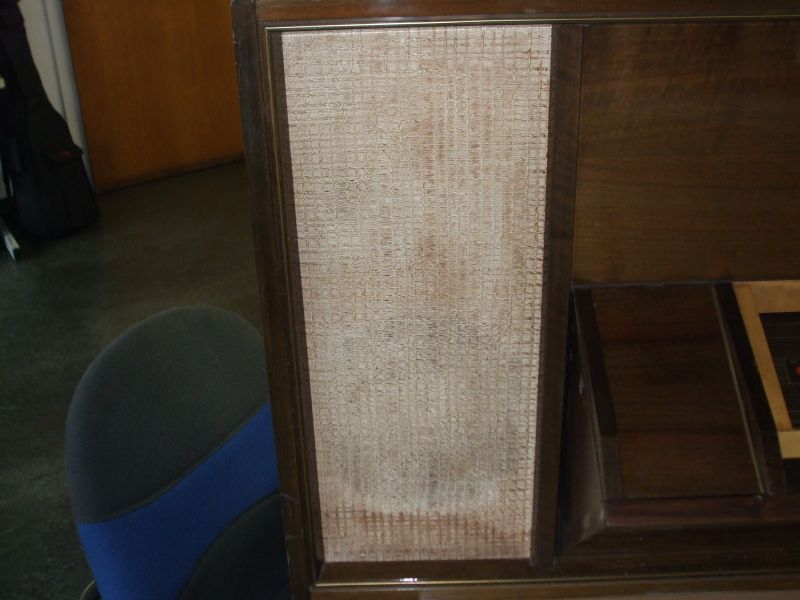

      Ich glaube wirklich dass die Truhe bei der Jahrhundertflut in Hamburg damals, was abbekommen hat ... zumindest sah sie so aus ;)
      Hier jetzt der alte Stoff, unten braun und total kaputt :(

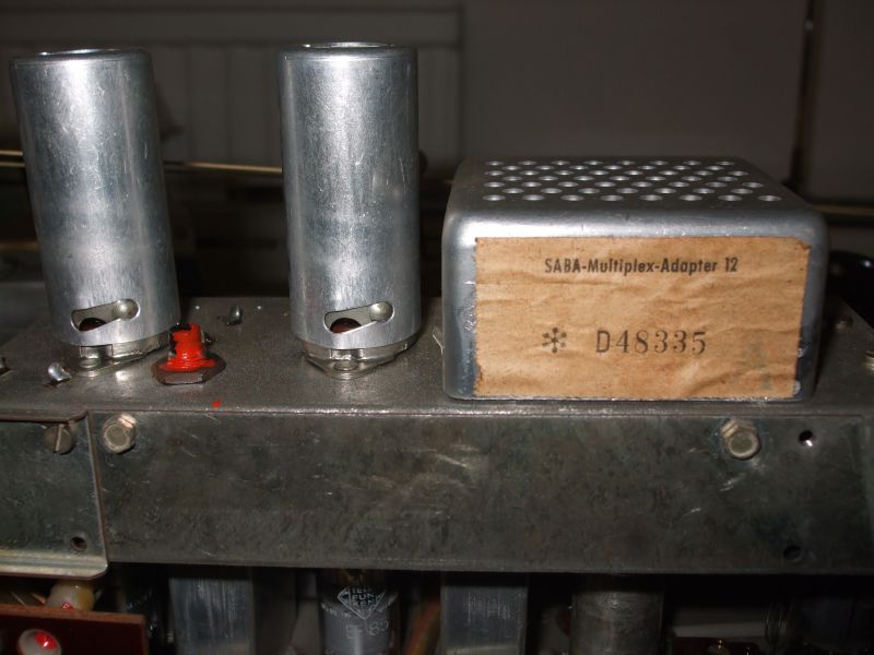

      Das ist jetzt der Multiplex Adapter 12. Ein Röhren-Stereodekoder, der eigentlich ausschließlich für die Exportmodelle gedacht war. Wo nun die Vorbesitzer den herhaben weiß ich nicht.
      Eigentlich wollte ich den sogar dem Christopher überlassen, aber der ist mir jetzt so ans Herz gewachsen, dass ich es wohl doch nicht machen werde.
      Und so sieht sie jetzt aus:
      Der Stoff passt nicht wirklich zu der Truhe, finde ich, zumal er nicht luftdurchlässig genug ist :(

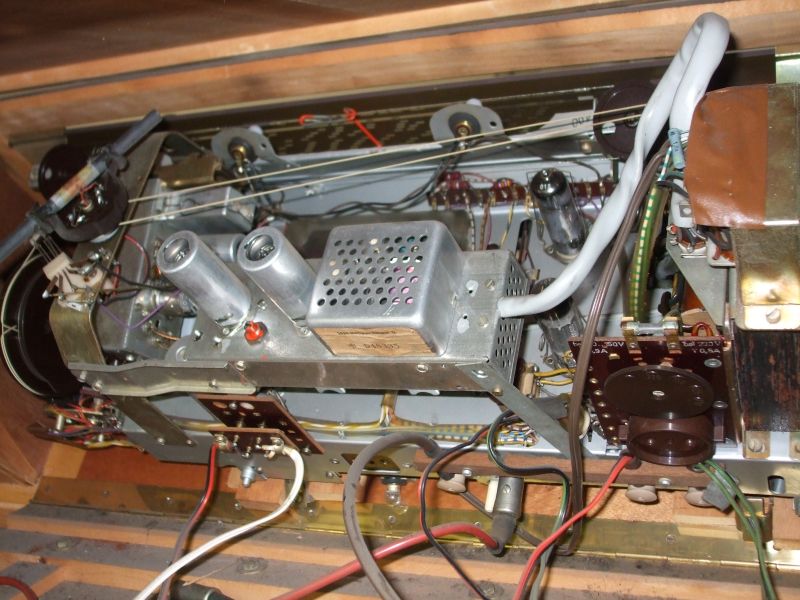

      So und da ich jetzt den Freiburg jetzt in die Ecke verbannt habe, wollte ich mich jetzt wieder der Breisgau zuwenden, da ist auch noch einiges an der Automatik :(
      Nun gut, die Automatik ist total verbastelt gewesen, überall komische Widerstände, mit falscher Spannungsfestigkeit.
      Am Ende waren 6 Widerstände total verbraten, die Hälfte davon gehörten laut Plan garnicht in die Truhe ...
      Die Automatik muss auch so wie es aussieht neu abgeglichen werden, manchmal hält der Suchlauf im nichts, aber Hier zieht der Magnet wenigstens an ... nach links passiert das öfters als nach rechts ...
      Und ich habe jetzt am Motor mehrere Leistungswiderstände anbringen müssen, weil dort fast 100V zuviel ankamen.
      Wenn ich mich recht erinnere, war das von hinter der Truhe gesehen, am linken Anschluss ...
      Vielleicht weiß jemand, wenn er den Plan sieht, was ich überprüfen könnte, ich habe jetzt keinen Widerstand mehr gefunden, der schwitzt :(
      Soviel zur Automatik, gäbe es denn jemanden, der mir die Automatik vielleicht abgleichen könnte?

      Hallo nochmal,
      Jetzt habe ich das Chassis der Breisgau mal wieder auf den Schreibtisch gestellt, da ich erstmal eine Pause zum Überlegen an der Meersburg W5-10 Truhe brauche.
      Ich habe mir auch Hier nochmal die Automatik angeschaut.
      Immer noch, 100V zuviel an einem der Wechselstromanschlüssen (der mit dem 0,3µF Kondensator dran).
      Laut Plan kommt der Wechselstrom ja direkt von Trafo, dort soll 235V ist aber 128V :(
      Alle restlichen Spannungen sind völlig in Ordnung. Vermutlich aber auch durch den neuen Gleichrichter, mit einem passenden Hochlastwiderstand.
      Das heißt, hinter dem 0,3µF Kondensator an der Automatik sind es 430V Wechselstrom, davor sind es noch 128V.
      Der Kondensator wurde auch schon probeweise ersetzt. Keine Besserung.
      Heißt das, dass der Trafo vielleicht irgendwo durch ist und damit ein paar Windungen übersprungen werden? Ich weiß echt nicht, wie sonst nur so wenig Wechselstrom da rauskommen kann.

      Hallo Thorben,
      wo misst Du denn die Wechselspannung, doch nicht etwa gegen Masse??
      Die in Plan angegebene Wechselpannung liegt an den dazugehörigen Motorwicklungen.
      Gruß "Plastik" Franz
      Hallo an Alle,
      Danke für die Antworten. Ja ich habe gegen Masse gemessen, das wird es wohl sein, ich werde Heute nochmal gegen die Motorwicklung messen, vermutlich wird es das sein :)
      Danke nochmal ;)
