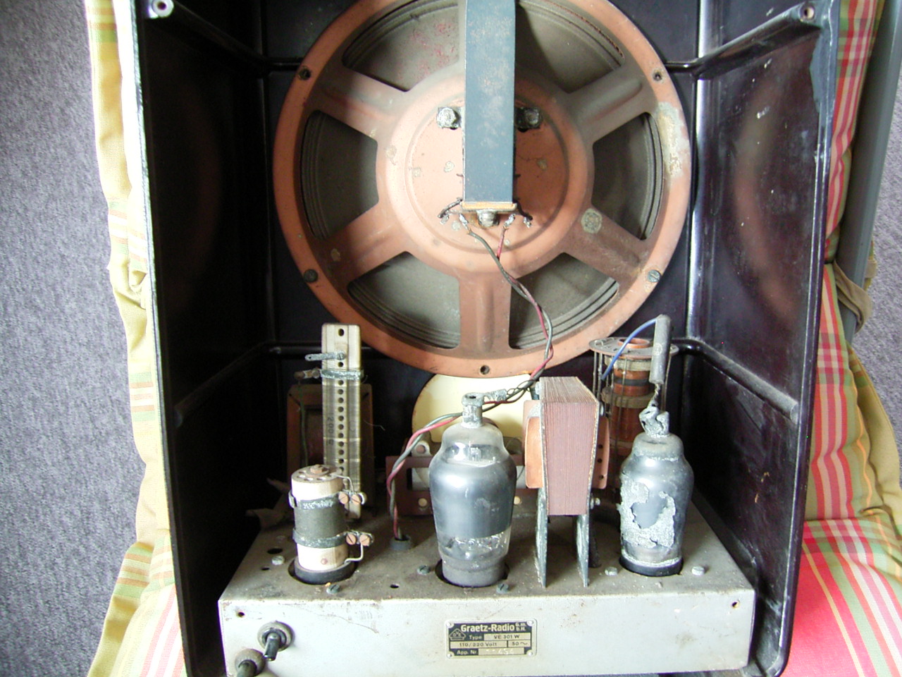

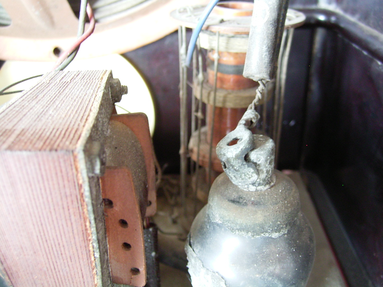

      Meiner wurde auch im Krieg "notrepariert". Ein Bombensplitter hat wohl das Gehäuse getroffen, zerstörte die RES164 und wurde von ihr reflektiert und durchdrang zu guter letzt noch den Lautsprecher. Es wurde dann ein DKE Lautsprecher und eine RL2,4T1. Ach ja, in den 50er hat das Gerät noch ein Hochwasser überlebt.

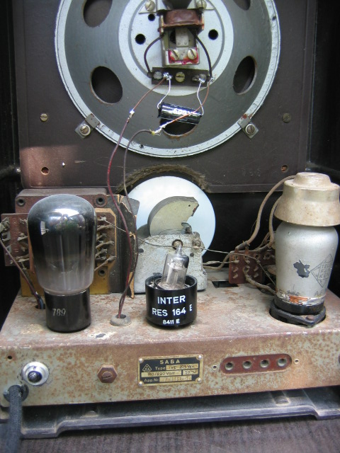

      Hier mit der RL2,4T1

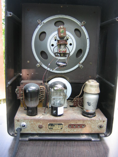

      Und mit ner guten Telefunken RES164
      Das verrostete Chassis lasse ich so, weil es einfach ein Zeitzeuge ist.
      Ich hab nur die Kondensatoren mit neuen befüllt und schon lief das Ding wieder. Ich höre öfters damit Nachriten, aber ich muss gestehen, ich hab auch schon mal "moderne" Musik drauf gehört. Aber nur kurz zum Testen, denn Katy Perry, Lady Gaga oder LaMie aus nem Freischwinger sind schon ne Zumutung.:box2:

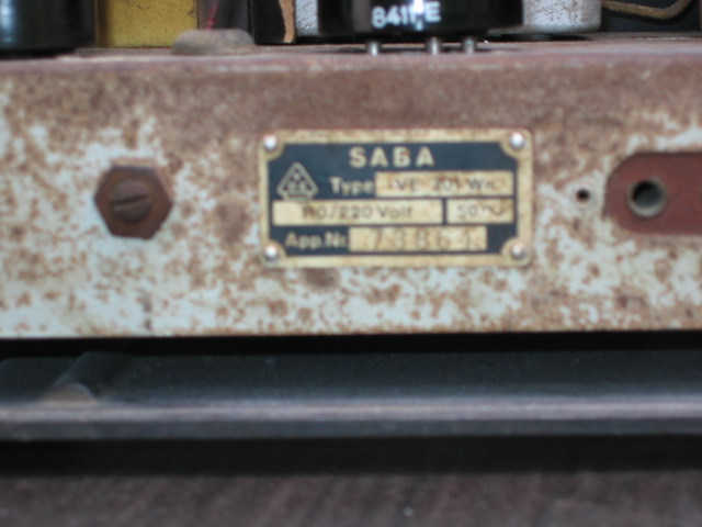

      Ach ja, von Saba ist er auch noch :)
