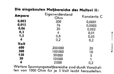

      Im Schaltbild des Triberg steht: gemessen mit Multavi II
      im 300 Volt Bereich (und 6 Volt)
      Das Meter hat diese Werte: 333 Ohm / Volt
      Da lagen 100 Kohm gegen Masse als die Werte bei SABA bestimmt wurden.
      Ausserdem wuerde ich raten den Elko am Fusspunkt des LS- Reglers zu tauschen.
      Der bringt das -Ug1 ein und siebt den Brumm aus dem Netzteil Minuszweig.
      Er liegt damit unmittelbar im Signalweg (auch bei TA)
