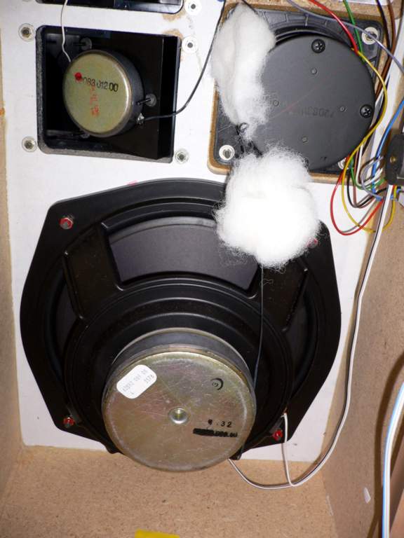

      Hallo Klaus,
      ich habe mir heut' einmal die Zeit genommen, den operativen Eingriff
      an meinen Lieblingen zu wagen.
      Inklusive photographischer Dokumentation versteht sich.
      Und ich komme mit der Abbildung aus Ulrichs Dokument überein.
      Der Nummer nach scheint es sich hierbei um ein Originalbauteil zu handeln.
      Aber sieh selbst:
      Hier ist dann nocheinmal der Tieftöner en detail zu sehen:
      Und hierbei fällt auf, dass dein Lautsprecher, trotz anderer Korbform, Aufdrucke auf dem Magneten hat, die meinem ähnlich sehen.
      Die eingekreiste "3" zum Beispiel.
      Auch die darunterstehende Nummer könnte durchaus von SABA stammen,
      obgleich verwischt, entspricht sie dem Schema XXXXX.YYY.ZZ
      Eventuell hat man also zwei Sorten Tieftöner verbaut oder dieser hier ist aus einer anderen Box entwendet.
      Vermag die Seriennummer diesbezüglich weiteren Aufschluss zu geben?

      Ach Mensch Leute,
      ich freue mich doch immer wieder über dieses Forum und seine Mitglieder. Dank der letzten Beiträge sind alle Unklarheiten beseitigt:
      Es handelt sich um Originalchassis, weil: Der Siegellack der Schrauben nicht angerührt ist, weil dieselbe komische Strippe bei Didi von der Frequenzweiche zum Chassis geht und weil ich ebenfalls die Drei und den Aufbau der Nummern für verwischt aber identisch halte, vor allem auch die 4 Ohm zu lesen sind.
      Evtl. sind es ja schon Ersatzchassis, denn der Zustand der Sicken ist sensationell gut.
      Okay, besten Dank, vor allem dir Didi, dass du dir diese Mühe gemacht hast. Jetzt gehe ich frohen Mutes an die Weiche.
      Gruß, Klaus
