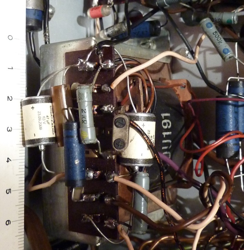

      Kondensatoren ans historische Erscheinungsbild anpassen macht Spaß!
      Lange Antwort:
      Die ganze Arbeit hat den Sinn, einem Stück Technikgeschichte für die Nachwelt zu erhalten. Wie weit man dabei geht, bleibt jedem selbst überlassen. „Wahrheit“ gibt es hier nicht, die Bandbreite geht von bloßer Konservierung des Fundzustandes bis hin zum Wunsch, dem Gerät einen dem Neuzustand möglichst nahekommendes Aussehen zurückzugeben.
      Ich bin – wenigstens bei meinen letzten Geräten – eher ein Anhänger letzterer „Schule“. Ein Radio soll m.E. spielen, dazu würde meistens der Tausch von einigen Kondensatoren ausreichen, der Rest der Arbeit dient nur der Optik. Staub am Chassis wird die Funktion wohl selten stören trotzdem entstaubt wohl jeder ein Chassis. Genauso ist es mit einem angerostetem Chassis. Man sieht es im Betrieb nicht, aber gründlich geputzt oder sogar frisch lackiert sieht es einfach atemberaubend aus! Ich habe z.B. Im Büro als Bildschirmschoner eine Diashow von überwiegend Innenansichten einiger meiner Radiogeräte. Selbst Kollegen oder Kolleginnen, die mit Röhrenradios nichts am Hut haben oder überhaupt keinen Draht zur Technik haben, finden diese Bilder schön.
      Viele sind nun der Meinung, dass knallgelbe Axialkondensatoren oder rote Blöcke nicht in das Bild eines alten Gerätes passen. Kein Mensch würde z.B. auf einen Sportwagen Reifen auf Stahlfelgen montieren. Oder meine Armbanduhr. Ihr Uhrwerk, ist an Stellen mit Zierschliff versehen, die der Funktion nichts bringen. Sie dienen nur alle paar Jahre der Freude des Uhrmachers und sind ein Merkmal der Aufmerksamkeit, die bei der Herstellung des Werkes aufgebracht wurde.
      Genauso sehe ich meine Papierbinden. Alle tragen die Aufschrift „Ersatzteil“, man sieht also gleich, dass sie nicht original sind. Dennoch passt der Gesamteindruck und ich freue mich jedes Mal, wenn ich das Chassis von unten sehe.

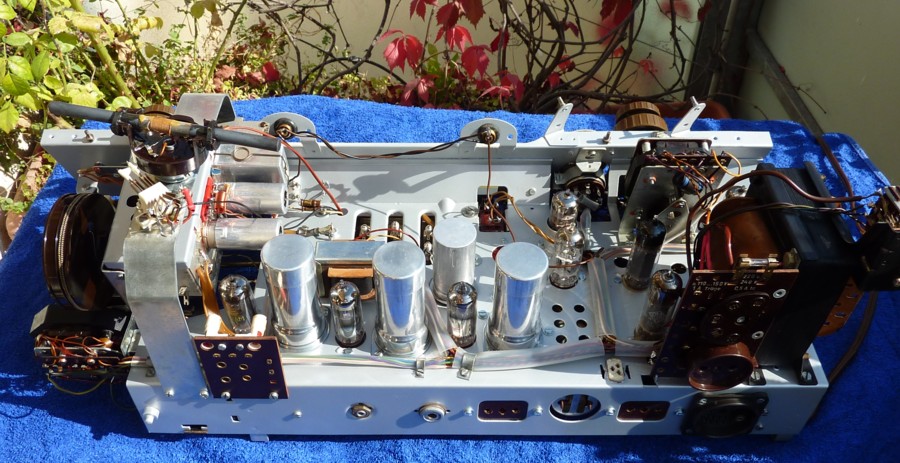

      Ich konnte es nicht lassen und habe nach Peters Tipp vorsichtig an den Kernen im Filter an der UKW-Box gedreht. Ergebnis: Leiser, aber klarer UKW-Empfang (bei voll aufgedrehter Lautstärke) ist über einen sehr weiten bereich ziemlich konstant vorhanden, bevor er langsam verstummt. Aber es gibt einen Punkt, an dem wesentlich lautere Verzerrungen bei tiefen Tönen zu hören sind. Wechselseitiges Drehen an beiden Kernen brachte keine Verbesserung. Interessehalber habe ich ein Voltmeter an die Messbuchsen angeschlossen. 0,035V bringe ich zustande, bei den lauten Verzerrungen steigt es kurzfristig auf etwas über 0,1V an. Ich denke, das ist viel zu wenig! Hab jetzt mal die Finger davon gelassen, weil ich das Gerät nicht noch mehr verstimmen will.
      Beste Grüße, Jörg
      Hallo Jörg,
      das was du da beschreibst klingt nach einem Fehler im ZF-Verstärker. Ist der Empfang auf den AM-Bereichen lautstärkemäßig normal?
      Wenn ja, solltest du die zunächst FM-bedingten Bauteile im ZF-Teil überprüfen. Ich werde mich die Tage mal in das Schaltbild vertiefen und berichten wenn mir dazu etwas besonderes einfällt.
      Schlimmstenfalls hat ein begnadeter "Spezialist" wegen der ausgebliebenen UKW-Funktion das ganze Gerät verstimmt. Aber bevor man an einen kompletten Neuabgleich denkt sollte man alle sonst möglichen Fehlerquellen bedacht und gegebenenfalls behoben haben.
      Ich finde die Sabablauen Kondensatoren auch sehr schön, sie passen einfach in Geräte dieser Zeit und es ist so immer wieder eine Augenweide in das Innenleben unter dem Chassis zu blicken. Das mit dem Wachs ist natürlich noch eine zusätzliche besondere Option, da kommen einem sogar beim Löten die von damals bekannten Gerüche entgegen.
      Wir bleiben am Ball, Gruß, Peter.
      So, mir ist der Gedanke gekommen, den Peter auch eben hatte. Um zu testen, ob vielleich tein Fehler im ZF-Verstärker voliegt, habe ich meinen Messender über einen Kondensator an den ZF-Eingang (Pin2 der ECH81) angeschlossen. (Dass der Sender auch auf 10,7 MHz funktioniert, habe ich vorher mit meinem Meersburg getestet). Theoretisch müsste ich doch, wenn ich ein wenig an der Frequenz des Senders drehe, die Durchgangsfrequenz des ZF-Verstärkers im Freiburg treffen. Aber da war nix. Weder ein Ausschlag der EM, noch ein Zucken am Outputmeter.
      Bei AM ist die Lautstärke übrigens nicht extrem, aber deutlich über Zimmerlautstärke. Auf FM gerade mal ein Flüstern. Also werde ich wohl als nächstes jene Teile der Beschaltung der ZF.Filter unter die Lupe nehmen, die nur bei UKW aktiv sind, vielleicht stoße ich dort auf einen Fehler. Ich hoffe doch nicht, dass die ZF-Filter total verstimmt sind!
      Beste Grüße, Jörg

      Hallo Saba-Freunde!
      Endlich habe ich einen großen Erfolg zu verkünden! Es war die EB91!
      Nachdem eine Überprüfung ihrer Beschaltung keine Auffälligkeiten ergeben hatte, blieb nur noch der Versuch, die Röhre zu tauschen. Zum Glück hatte ich schon vor Monaten mal eine gekauft. Und siehe da, plötzlich ist der Empfang im Klassen lauter! Eine kleine Drehung am Bandfilter der UKW-Box und plötzlich macht sogar die EM fast ganz zu. Ich glaub, jetzt ist mein Freiburg endlich über den Berg :tanz:
      Beste Grüße, Jörg

      Mittlerweile macht die EM sogar ganz zu :) Habe dazu dazu vor lauter Übermut vorsichtig am letzten Filter gedreht, weil mit dem ersten Filter immer noch ca. 2mm am magischen Auge offen blieben. Es war ein Glückstreffer, schon nach 1/8 Umdrehung hatte ich Vollausschlag. Die Lautstärke ist jetzt mehr als ausreichend.
      Wermutstropfen gibt es aber trotzdem:
      - Der Höhenregler ist ohne hörbare Funktion, der Klang sogar für meine Begriffe etwas basslastig.
      - Die Automatik drehte bei einem ersten Kurztest im Suchlauf nur in eine Richtung und blieb irgendwo weit neben einem Sender stehen. Da muss ich wohl den Steuerfilter nachgleichen.
      - Die Schallwandbespannung muss ich nochmal runternehmen. Erstens ist sie leicht schief, viel schlimmer aber ist, dass sie offenbar nicht vollflächig verklebt ist und daher manchmal schnarrende Geräusche von sich gibt.
      Fehler drei ist Arbeit, aber kein Problem. Fehler zwei werde ich hoffentlich auch hinbekommen. Und beim Höhenregler werde ich mir wieder mal den Schaltplan schnappen und kontrollieren, ob ich alles richtig zurammengebaut habe (der Höhenregler war komplett ausgebaut).
      Jetzt freue ich mich schon richtig aufs Wochenende! Einige Restarbeiten wie das Aufziehen der Skalenseile und das Aufarbeiten der Knopfe stehen noch an, dann ist er endlich fertig, mein erster Freiburg - obwohl er mittlerweile von seinem Vorvorgänger WIII überholt wurde und dieser jetzt den für ihn vorgesehenen Platz im Wohnzimmer beansprucht...
      Beste Grüße, Jörg

      ich habe soeben deine Erfolgsmeldungen gelesen, das hört sich ja schon sehr gut an. Und wenn ich das Foto deines Freiburg Chassis so in seinem vollen Glanz sehe, könnte ich fast vor Neid erblassen. Das bedeutet, dass ich von deiner Arbeit echt begeistert bin und diese selbst meinen Ansprüchen – als hoffnungslosem Perfektionist – voll entspricht. Und es ist auch bemerkenswert wie du dich als „Holzwurm“ so locker an das Projekt Totalrestauration wagtest. Das Chassis ist einfach eine Augenweide!

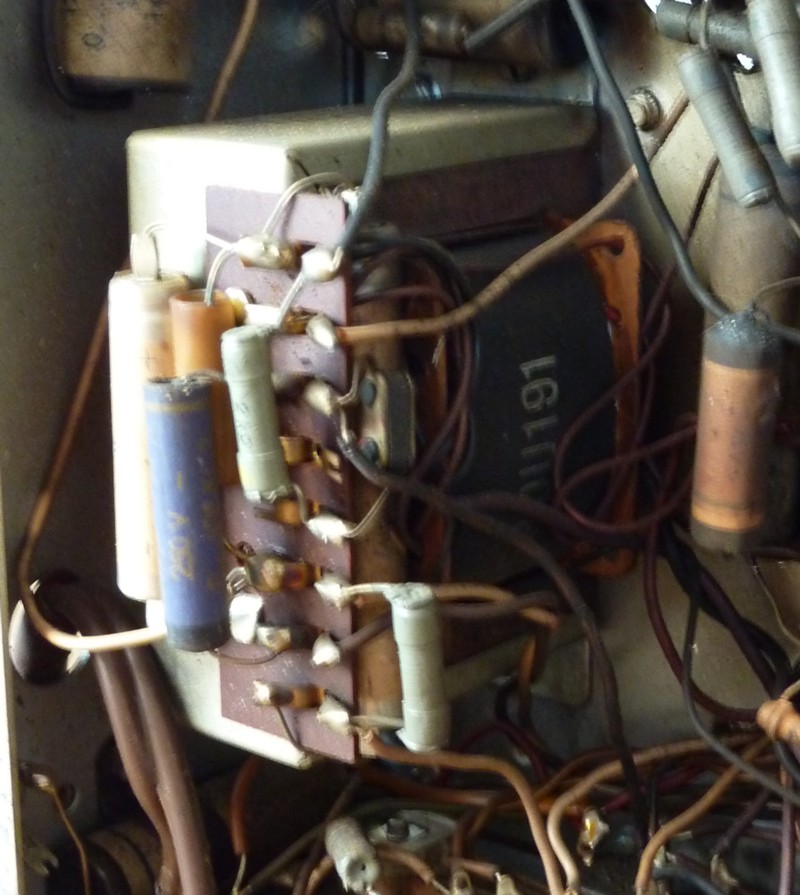

      Übrigens: vielen Dank für die Fotos des Ausgangstrafos, die haben meine (muss ich haben) Hektik bezüglich Erwerb eines 6-3D etwas relativiert, denn ich glaube der Trafo, welchen ich meine ist wohl nur im Freiburg WIII und als letztes im Freiburg 3DS zu finden.
