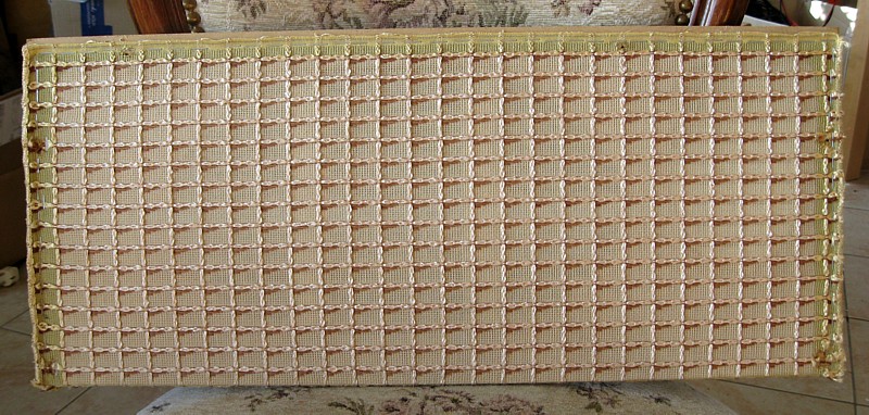

das dumme an der Geschichte ist, wenn der Schallwandstoff gewaschen wurde schrumpft er und ist somit etwas zu klein für das Schallwandbrett. Folgedessen muss er wieder gestreckt werden damit er wieder an Ort und Stelle befestigt werden kann. Das geht an Besten wenn er noch feucht ist, trocken lässt er sich nicht ziehen. Kleben geht aber nur wenn der Stoff trocken ist, daher müsste während der Trockenphase der Stoff in einem Spannrahmen auf das richtige Maß vorgespannt werden. Vor allem wäre hier darauf zu achten dass das Muster auch gradlienig verläuft, wellig und schief aufgeklebte Stoffe sehen furchtbar aus. Nur wer hat denn schon einen Spannrahmen für unterschiedliche Stoffgrößen, da müsste mann sich schon selber was basteln. Es geht aber viel einfacher, und zwar indem man den noch feuchten Stoff mit Tackerklammern festschießt. Der Vorteil besteht darin, das man während des spannens den Stoff mit ein paar schüßen fixieren kann so das er auch gerade auf der Schallwand sitzt. Ist der Stoff gerade ausgerichtet wird er dann im Kanntenbreich komplett festgetackert. Nun kann der Stoff trocknen, dabei spannt es sich richtig fest auf das Schallwandbrett. Wer nun der Meinung ist das starke Bässe den Stoff auf der Schallwand zum Vibrieren bringt das er dort dan unliebsame Geräuche produziert, kann dort für Abhilfe sorgen. Indem man im Randbereich der Lautsprecheröffnung, natürlich bevor mann den Stoff auftackert, Streifen doppelseitiges Klebeband anbringen. Solanger der Stoff noch feucht ist klebt er nicht an der Klebeband und kann problemlos hin und hergespannt werden. Ist er aber dann getrocknet genügt kurzes handauflegen und der Soff sitzt dort dann fest und kann keine Gräuche mehr machen.
Ich benutze einen einfachen Handtacker und Klammern in der Länge 4 und 6mm, 4mm für die Hartfaserplatten und 6mm für Naturholz. Bislang habe ich damit nur gute Erfahrung gemacht, zumals, wenn mal was nicht ganz gerade ist man die Klammern an der Stelle wieder entfernen kann und anschließend neu ausrichtet.Nur wer gegen den Strom schwimmt gelangt zur Quelle, tote Fische schwimmen mit dem Strom!
Gruß "Plastik" Franz -
Mit dem genannten Kleber hatte ich nie Probleme. Im Unterschied zu Weißleim ist seine Konsistenz so fest, dass sich auch der feuchte Stoff wunderbar kleben, aber trotzdem noch verschieben und spannen lässt. Man hat jede Menge Zeit, den Stoff einzurichten. Sollte man mehr Zeit brauchen, sprüht man etwas Wasser auf.

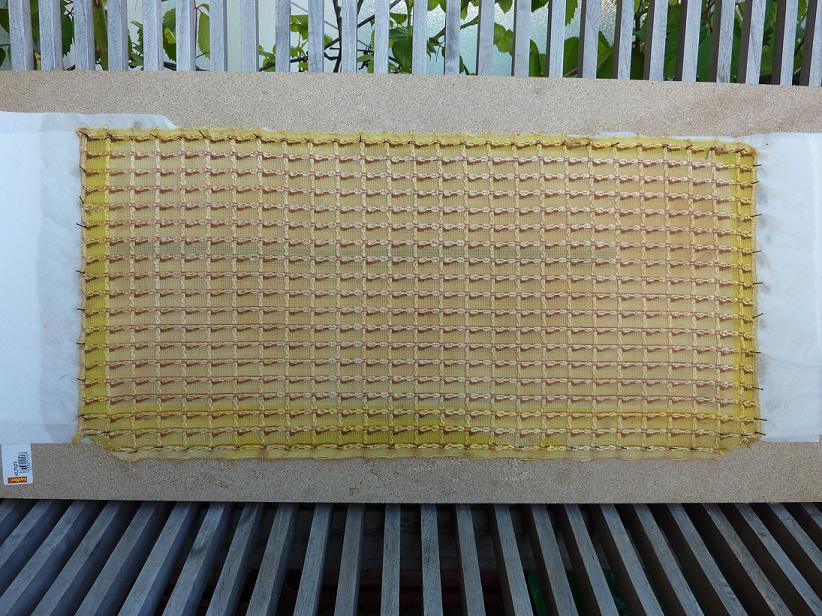

Spannen zum Trocknen war z.B beim Freiburg WIII überhaupt nicht erforderlich, der Stoff ist so gut wie gar nicht eingegangen. Beim 6-3D habe ich den Stoff mit Nägeln auf ein Brett gespannt:

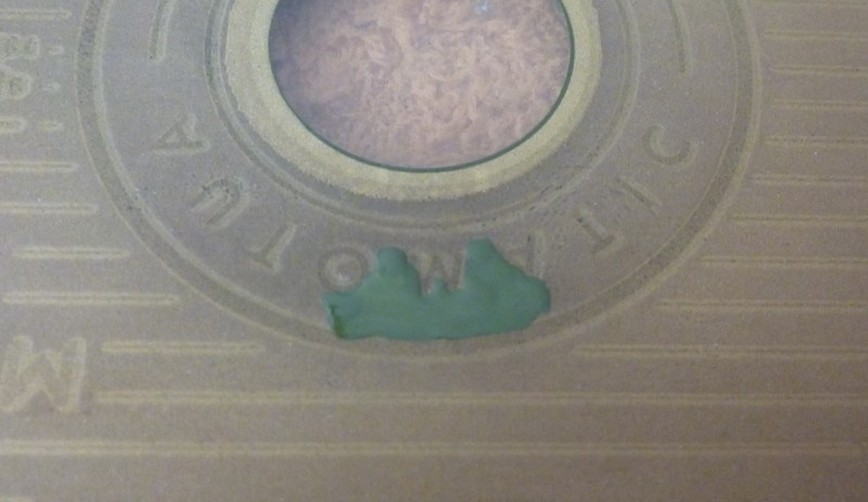

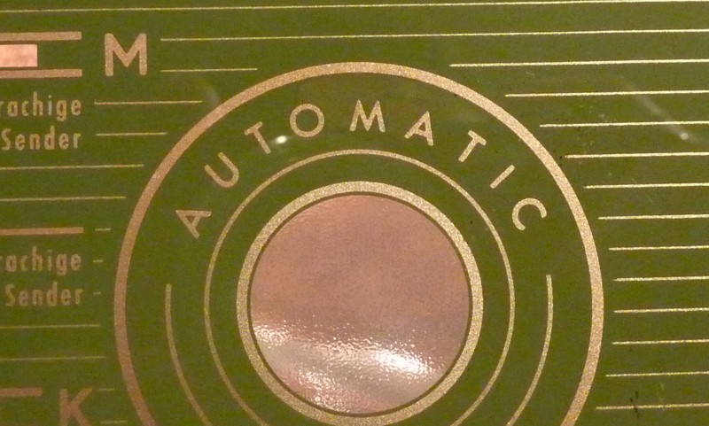

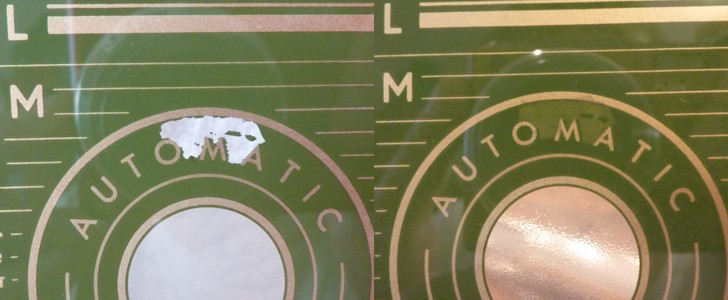

Dann kam die Skalenscheibe an die Reihe. Über der Automatik-Anzeige war der grüne Lack abgeblättert. Die goldenen Lettern des Schriftzuges halten wundersamerweise besser. Also wurde mit Revell-Lack der richtige Grünton gemischt (etwas heller, der Lack dunkelt beim Trocknen nach, wie ich nach dem ersten Versuch feststellen musste. Aber er ließ sich wieder abwischen, die goldenen Buchstaben halten sogar Nitroverdünnung aus!!!) und vorsichtig um die Buchstaben herumgepinselt.
Hier der Vergleich vorher - nachher (Noch ist der neue Lack etwas heller, aber er ist auch noch nicht trocken):

Die Buchstaben sind durchscheinend, da von hinten beleuchtet. Den Effekt wollte ich nicht zerstören.
Mittlerweile ist der Lack trocken, ich glaube, das passt so.

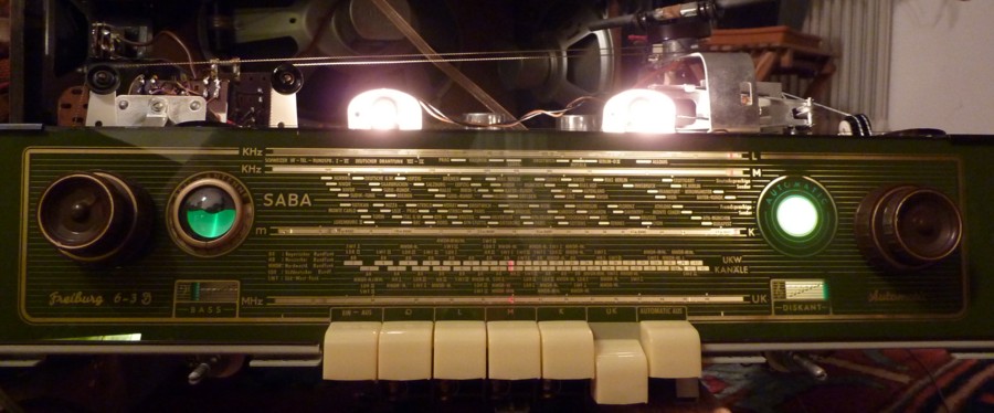

Die Skalenscheibe ist auch montiert und so zeigt der Freiburg wieder sein Gesicht
