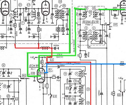

      Stimmt, das hatte ich noch nicht beobachtet. Zumindest der runde Filtersatz und der Drehko mit der runden Abdeckung sehen sehr nach 6-3D aus. Allerdings ist auch ein weiterer Filtersatz und ein Drehko mit facettierter Abdeckung im Angebot, sicher kann ich also nicht sein.
      Wie "schlimm" - von der Originalität mal abgesehen - wäre denn ein UKW-Teil von z.B. einen Freiburg 7? Würde das funktionieren oder mache ich damit eher was kaputt?

      An der Anode der EBF80 sind schon 20 Volt zuviel. Außerdem sieht es ein wenig nach verbastelt aus, da ich ein paar Bauteile die zur Anode der EBF80 nicht im Plan erkennen kann (ein Kondensator geht an Pin 8 der EBF80 zurück und daran hängen noch 3 Widerstände)
      Könntest du eventuell ein Foto von deinem Freiburg machen? Also so um die Anschlüsse der EBF80, damit ich das besser vergleichen kann, das wäre echt super :)

      Hallo Jörg,
      da es an der Box wohl nicht liegt und der AM Empfang läuft, bleibt ja fast gar nichts übrig, woran es liegen kann: Schaltfehler, Tastensatz, irgendwo einen Kurzen eingebaut oder einen Anschluss im Bereich der ECH falsch angelötet.
      Bei der bisherigen Restauration hast Du Deine Expertise im Bereich der Feinmechanik und Lackiertechnik schon eindrucksvoll unter Beweis gestellt.
      Ich denke, was zum Glück noch fehlt, wäre, wenn Du die systematische Fehlersuche in der Schaltung auf dasselbe Niveau bringst - dort würde ich im Moment noch leichten Nachholbedarf sehen ;)
      Dann sind solche Fehler nur noch Routine...
      Also los: Schaltbild schnappen, Gleichspannungen messen, Signale und Betriebs- / Gitterspannungen verfolgen, den Fehler systematisch einkreisen.

      Aber vielleicht hilft es schon, wenn du die Widerstände im Bereich der ECH81 überprüfst. Notfalls würde ich an deiner Stelle die Anschlüsse zum UKW Häuschen auf Durchgang prüfen, vielleicht ist einfach auch nur ein Kabel durchgebrochen ;)
