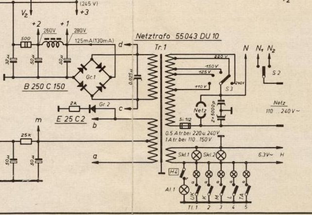

      Offenbar habe ich mehr als nur einen Fehler im Freiburg. Folgendes habe ich mir überlegt:
      Die Spannung am Chassis (bzw. deren Beseitigung) scheint mir das wichtigste zu sein. Ist es normal, dass zwischen Chassis und Erdung der Steckdose eine Spannung anliegt? Im ausgeschalteten Zustand wohl sicher nicht, im Betrieb vielleicht. Ich weiß es nicht. Vor allem: Wieso funktiniert das Gerät, wenn am Chassis möglicherweise Netzspannung anliegt? Ist ja kein Allströmer... Ich hoffe auf Euren Rat!
      Probeweise möchte ich die Entstörkondensatoren abklemmen und so diese als Fehlerquelle ausschalten. Sollte der Fehler dann noch bestehen, muss ich sämtliche Leitungen zum Netzschalter prüfen (das inkludiert den Stecker für die Fernbedienung, auch dort liegt ja bei eingestecktem Gerät Netzspannung an).
      Alternativ habe mir überlegt, das Chassis provisorisch mit Erde zu verbinden und das Gerät einfach mal ohne Trenntrafo einzustecken und zu sehen, was der FI macht (Hilft allerdings wenig bei der Fehlersuche...).
      Hier zur Info ein Ausschnitt aus dem Schaltplan:
      Wenn dieser Fehler behoben ist, überlege ich mir, wie ich weiter vorgehe (Tastenbeleuchtung, fehlender FM-Empfang, zu geringe Lautstärke, Automatik, etc).
      Was meint Ihr dazu?
      Beste Grüße, Jörg

      Bei den von Dir gemessenen Spannungen kann es sich um einen echten Fehler oder aber auch um völlig harmlose kapatitiv verschleppte Spannungen handeln.
      Das gefährliche Szenario wäre ein Netztrafo, dessen Isolation zwicher Primär- und Sekundärwicklung und / oder zwischen Primärwicklung und Eisenkern nicht mehr ausreichend ist.
      Dagegen spricht Deine Messung von oo Ohm (was Du oben wohl hoffentlich mit 0 Ohm gemeint hast) zwischen Masse und den Polen der Netzzuleitung.
      Zitat:
      "Mein Digitalmultimeter wählt den Ohmbereich selbst, mit dem analogen Gerät in allen Bereichen 0 Ohm zwischen Netzkabel und Chassis."
      Das war hoffentlich NICHT der Fall!
      ABER: siehe meinen ersten Satz oben - die Isolation gehört mit einem speziell dafür qualifizierten Isolationsmessgerät überprüft, damit der gemessene Wert aussagekräftig ist.
      Für wahrscheinlicher halte ich, dass (ungefährliche) Wechselspannungen vom Netzeingang kapazitiv über den "an der Phase" liegenden Entstörkondensator auf das Chassis verschleppt werden oder, wenn diese ausgebaut sind, über die Kapazität des Trafos, die dieser zwischen Primär- und Sekundärwicklung und nach Masse aufweist.
      Diese Spannungen sind ungefährlich, ABER - siehe den ersten Satz oben, mit einem "hochohmigen" Messgerät scheinen sie bedrohliche Werte zu haben.
      Ein hochohmiges Röhrenvoltmeter schlägt auch auf einen horrenden Spannungswert aus, wenn Du die Messspitze anfasst und Dich vorher am Wollpulli gerieben hast
      Mein Rat wäre:
      Entstörkondensator als Y1/X1 Kombi nach VDE ausführen, das Gerät von einem qualifizierten Elektriker checken lassen - sprich Isolationsprüfung.
      Als Ergänzung ist Deine Idee, die Masse mit einer externen Erde zu verbinden und zu schauen, was der FI-Schalter macht gar nicht so verkehrt - vorausgesetzt, der FI ist funktionsfähig und richtig angeschlossen!
      Auch die Überprüfung der Spannung mit einem Duspol ist aufschlussreich, da diese Geräte infolge des geringen Innenwiderstandes des Spulenmesswerks auf Kriechströme nicht ansprechen.

      Dann habe ich habe ein wenig gemessen:
      1. die Primärwicklung des Trafos hat ca. 15 Ohm. Passt das?
      2. Die Birnen der Tastenbeleuchtung funktionieren, wenn ich sie parallel zu den Skalenlampen anschließe, also kann das nicht die Ursache für die Tastenfinsternis sein..
      3. Als nächstes ist mir aufgeallen, dass zwischen den Metallteilen des Tastensatzes (dort, wo die Tastenbeleuchtung geschaltet wird), die ja eigentlich an Masse liegen müssten, und Masse ca. 0,3 V ~ anliegen. Die erste Vermutung war ein Fehlkontakt im Tastenaggregat, darum habe ich auch gemessen, ob Strom fließt. Negativ. Aber eigentlich müsste das Tastenaggregat ja sowieso auf Masse liegen... Und dann ist mir (sprichwörtlich!) ein Licht aufgegangen. Widerstand zwischen Tasten und Masse gemessen: Satte 3 MOhm! Ich hatte mit meiner Lackschicht das Tastenaggregat gegen Masse isoliert... Also unter den Beilagscheiben der Befestigung den Lack weggekratzt, und es ward Licht!
      Hurra, ein Fehler weniger!
      Beste Grüße, Jörg
      Ja, man muss wenigstens bei einer der 4 Schrauben des Tastensatzes eine leitende Verbindung haben!
      Wenn beim Netztrafo die Sek. Spannungen stimmen und er sich nicht übermäßig erwärmt, ist der Gleichstromwiderstand der Primärwicklung nicht interessant...
      Nochmal zum Keramikkondensator: wenn Du keinen passenden findest, kannst Du auch einen normalen keramischen Rohrkondensator nehmen, den Auschlussdraht an einem Ende mit dem Lötkolben vorsichtig ablöten (abwickeln) und das blanke Ende dann - ebenfalls vorsichtig - mit einem kräftigen Lötkolben (ca. 80 watt oder mehr) in das Loch im Blech einlöten.
