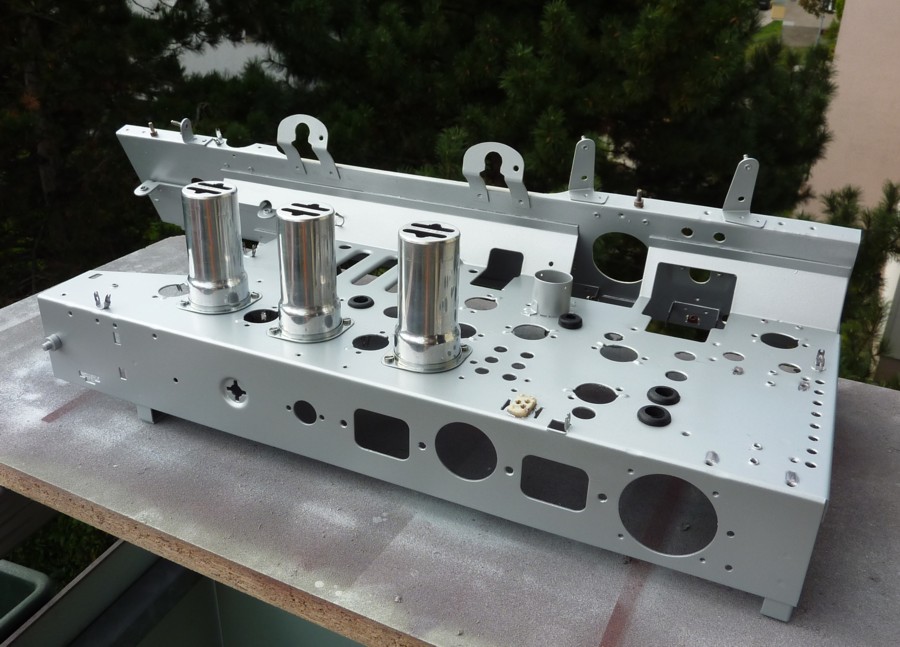

      Spachteln war nicht nötig, diesen Arbeitsgang konnte ich mir ersparen. Die Elektronik kann es auch kaum erwarten, wieder einzuziehen. Einige Erstzkondensatoren fehlen mir noch, dann kann ich loslegen!

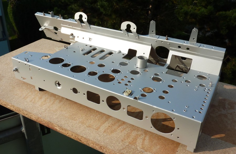

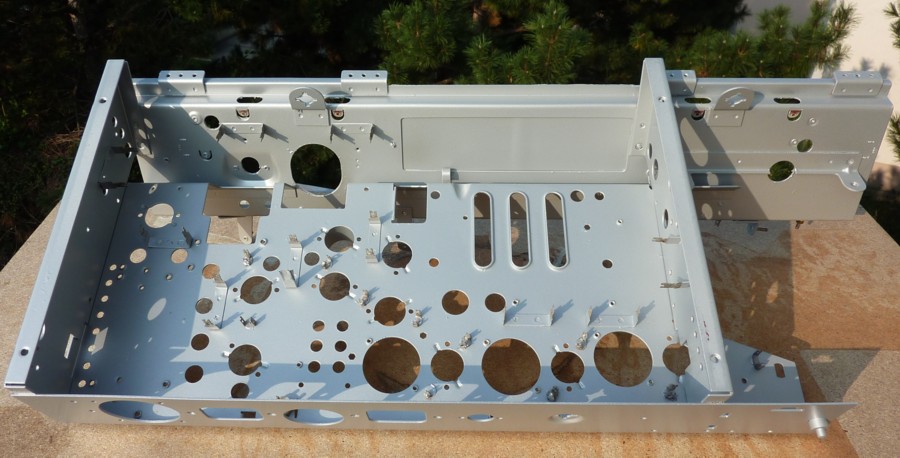

      Das Chassis ist nun zum zweiten Mal fertig und harrt seiner Innereien:

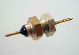

      Durchführungskondensator ist ein neues Wort für mich... Was macht so ein Ding?

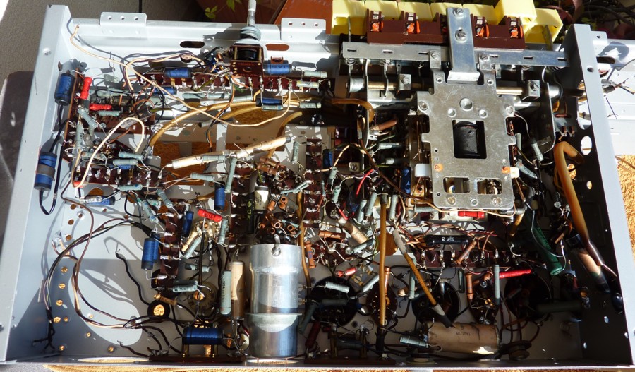

      Der große Haufen "Elektronikschrott" ist seit heute Vormittag eingepflanzt und schlägt erste zaghafte Wurzeln in sein neues altes Zuhause:
      Ziemlich mühsam ist der Tausch der Kondensatoren, weil sich bei den Waschungen die Papierumhüllungen der Glasröhren größtenteils gelöst haben. Damit hatte ich nicht gerechnet, somit auch keine Notizen gemacht. Nun musste ich mir für die richtigen Werte größtenteils aus dem Schaltplan raussuchen... Aber dabei lerne ich wenigstens etwas mehr über den Aufbau des Gerätes - wobei ich weit davon entfernt bin, den Schaltpaln wirklich zu versehen...
      Beste Grüße, Jörg
      Ein Durchführungskondensator ist ein Tiefpass. Typische Anwendung bei HF-Schaltungen bei der Zuführung von Betriebs- und Schaltspannungen durch das abgeschirmte Gehäuse. Gleichspannung (ist ja eine seeehr niederfrequente Spannung) passiert ungedämpft, HF Signale werden nicht nach außen, Störsignale von aussen nicht in die Schaltung verschleppt.
      Vom Aufbau her ein keramischer Rohrkondensator, dessen Außenbelag mit dem Chassis verlötet /verschraubt wird und dessen Innenbelag mit dem durchgesteckten Draht verbunden ist.
      Du hast mit Deiner Konstruktion übrigens auch einen Durchführungskondensator (niedriger Kapazität) selbst gebaut ;)
