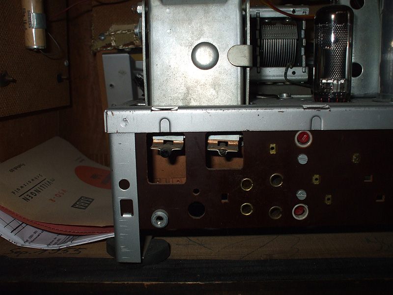

      Die "1958er Drehko Sabine" von Christoph hat ja diesen Stempel:
      Das Jahr ist schlecht zu erkennen. Auf die Siebelko Aufdrucke würde ich nicht allzuviel geben, wurden diese doch häufig ersetzt...

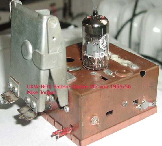

      Hallo Hans
      da hat das Kupfer allein heute schon seinen Wert :)
      Diese Box hat Saba demnach bei Einführung der ersten Sabine zur Verfügung gestanden.
      Bei einer geschätzten Größe von 80x80x40 der Kupferbox selbst hätte man sie "unter Deck" unterbringen können, was aber wohl nicht geschah.
      Mögliche Gründe:
      - für ein Gerät im unteren Preissegment zu teuer?
      - man wollte (oder musste) sich präzise an die Konstruktion des Vorbildes Philetta halten?
      Was meinst Du? Ja ich weiss, Spekulationen sind nicht Deine Sache ;)
      Hallo Achim.
      Ich meine, man hat nach der Philetta und deren Preis (200DM) geschielt.
      Sabine = 209DM.
      Der Aufbau der Philettas die das UKW im Chasssis und am Anfang offen hatten,
      hat man dem Entwickler bei SABA auf den Tisch gestellt? Hier, so gehts!
      Nach dem Anlauf hat die Post mit der Stoerstrahlung den Finger in die Wunde gelegt und die Sabine erhielt einen Schirm auf dem UKW-Teil und die Oberwellen - Saugkreise am Antennen- Eingang. Das SABA das auch anders gekonnt haette, zeigt doch der Einbausuper SIII vo 1953 !!!
      Der hat nun zwar EF80/EC92, das haette das Labor sicher auch mit der UCC85 hingebracht.
      Die BOX vom Baden Baden passt nicht in die Sabine, der AM- Drehko laesst das nicht zu.
      Die Abmasse hast Du gut geschaetzt ;) 75x75 dazu 35 fuer das Antriebsdrumm.
      Gruss vom Hans

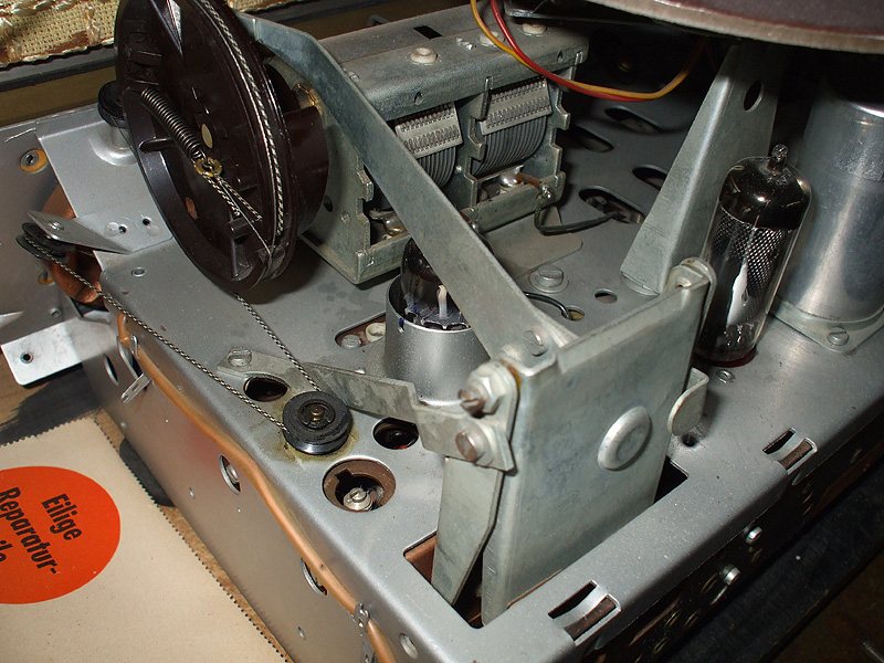

      Jetzt sehe ich auch, wie das Variometer betätigt wurde: Ein Kurvenrad am AM Drehko.
      Im weiteren Verlauf - nach 1-2 Jahren - war man bei Saba dann wohl zunehmend unzufrieden mit dem diskret im Chassis aufgebauten Drehko-UKW-Teil, vielleicht war die Produktion kleinerer und preiswerter Variometerboxen inzwischen möglich, so dass man auf die im Hause bewährte Variometertechnik umsteigen konnte.
