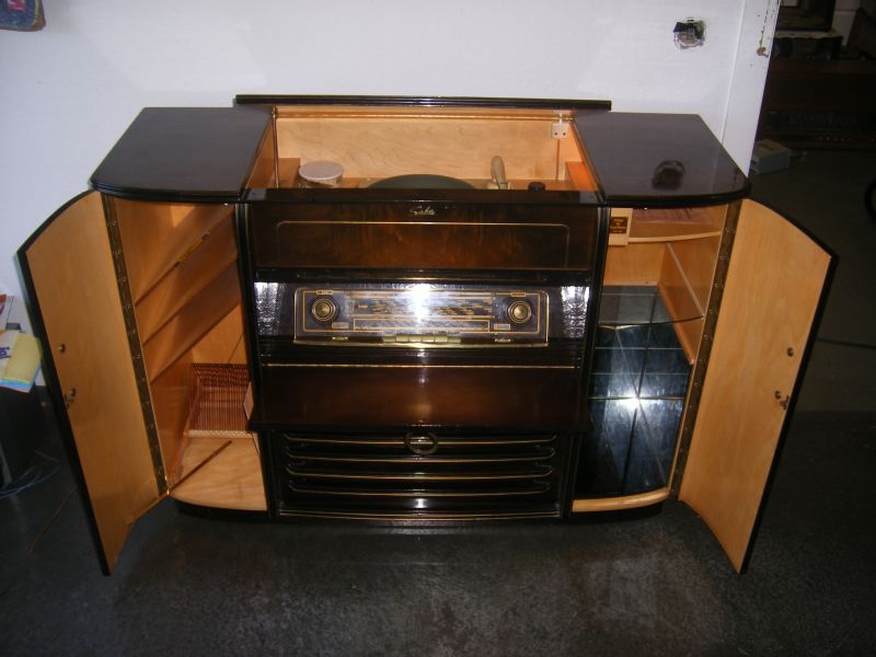

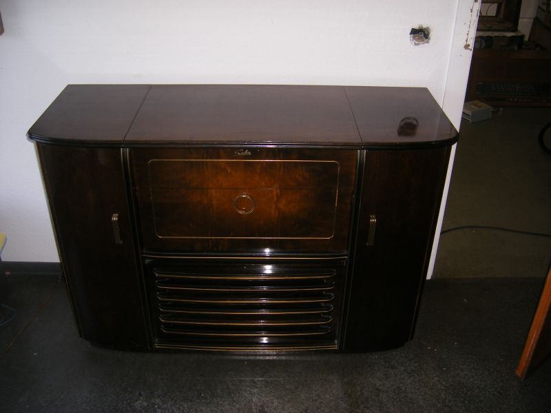

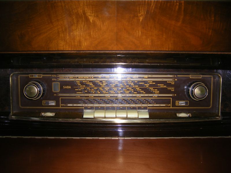

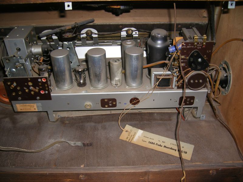

      Gestern kam mir zur Restauration eine Truhe ins Haus geflogen. Eine Meersburg W5-10 Truhe in traumhaften Zustand vom Zahnarzt meines Vaters ;)
      Doch Anfangs spielte sie noch. Jetzt wo ich alle Kondensatoren getauscht habe, kommt nurnoch ein bisschen Brumm vom Ausgangsübertrager rein. Empfang hat sie auf alle Fälle, nur der Ton ist leider weg :(
      Ich schaue Morgen nochmal alle Verbindungen durch. So auf die Schnelle habe ich aber keine falsch angelöteten Kondensatoren entdecken können. Vlcht hat sich auch einfach was gelöst :(
      Hat vielleicht jemand einen Schaltplan mit Spannungsangaben? Ich habe jetzt 4 Schaltpläne, aber alle ohne Spannungen.Das würde mich schon sehr viel weiterhelfen :)
      Ob der Ausgangsübertrager jetzt defekt ist, weiß ich nicht. Kann ich mir aber eigentlich nicht vorstellen, weil die Truhe ja vorher gespielt hat ...

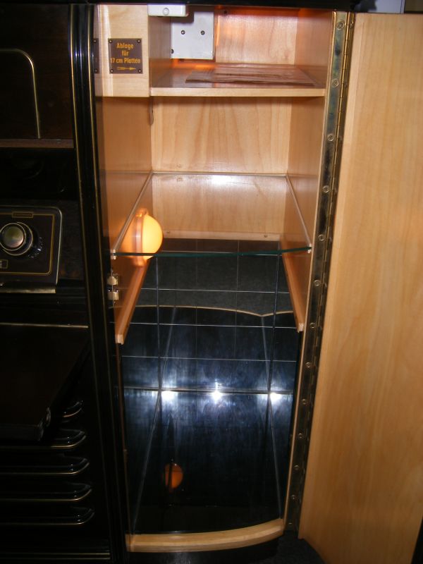

      Aber Hier erstmal die Bilder von der doch sehr schön gepflegten Truhe:
      Ich hätte die Truhe vermutlich auch genommen. Sie ist wirklich sehr schön :)
      Obwohl ich lieber einen Dual Plattenspieler gehabt hätte, als einen von PE :D
      Ich hoffe ihr könnt mir mal wieder aus der Patsche helfen :)

      So, jetzt war ich 2 Stunden non stop auf Fehlersuche und leider ohne Erfolg :( Heiner, die Pläne haben alle leider keine Spannungsangaben, vermutlich war das erst ab der 6er Reihe, der Plan vom Freiburg 3DS hat normalerweise auch keine Angaben :(
      Eine Sache kann ich jetzt aber sagen, wenn ich mit der Prüfspitze meines Multimeters an verschiedene Pins der ECC83 komme, dann prasselt es manchmal im Lautsprecher ... ich vermute mal eine Unterbrechung des Signals vor der ECC83. Wobei ich bis jetzt das Signal bis zum Tonband/Plattenspieler-Eingang verfolgt habe. Stecke ich da einen Schraubenzieher rein, kommt leider kein Prasseln, Brummen e.t.c. :(
