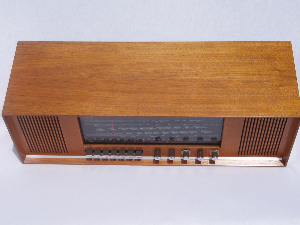

ich habe die letzten Tage ein SABA Konstanz KN18 Stereo
instand gesetzt, dabei ist mir aber doch im Vergleich
zu früheren SABA Geräten der Klang des restaurierten Gerätes
aufgefallen, so daß ich jetzt mal andere Besitzer fragen möchte:
Klanglich habe ich den Eindruck, daß der Konstanz 18 die Höhen nicht sehr stark betont, sie kommen eher schwach daher.
Bässe soweit ausreichend ok, ist ja auch durch die kleinen Ovallautsprecher
beschränkt. Ist das mit den Höhen bei den anderen Besitzern auch so ?
Dann eine Frage zur Balance - Regelung: Komplett nach rechts oder links lassen sich die Kanäle nicht regeln, eher etwas nach rechts bzw. links gewichten, ist das richtig so ?
In der NF-Stufe sind alle Bauteile mit Ausnahme der Kondensatoren gemessen (also v.a. die Widerstände), die Versorgungsspannungen stimmen, die Röhren ECL86 sind beide ok. Klanglich sind beide Kanäle auch identisch, und da sie total symmetrisch aufgebaut sind, denke ich auch nicht zwingend, daß da noch was defekt ist....
Danke für Eure "Klang-Beschreibung"
Martin
