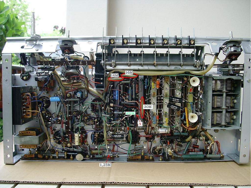

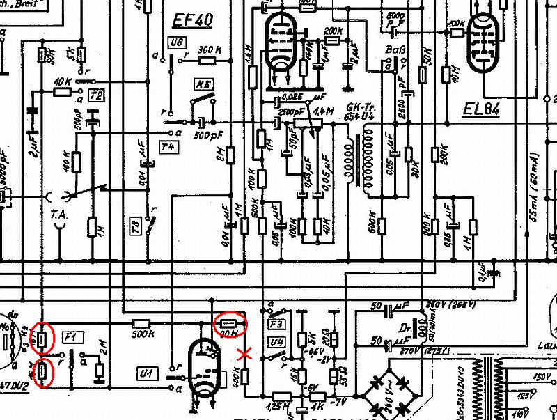

      Hallo Janusz,
      das Problem liegt in diesem Fall meistens an den hochohmigen Widerständen (2x16M und 1x30M) in der Stummabstimmung - es sind die rot gekennzeichneten im Schaltbild. Wenn alles ordnungsgemäß arbeitet, sollte die Spannung am Punkt X ca. 0,2 bis 0,7V betragen. Manchmal liegt die Ursache auch in einer defekten EM71. Die Spannung an der Anode der EM71 muss >110V sein, wenn die Senderfeldstärke ausreichend ist.
      Du kannst den Fehler schnell lokalisieren, indem du den Punkt X versuchsweise mit dem Chassis (GND) verbindest - dann müßte das Gerät einwandfrei arbeiten.

      Die Widerstände zu finden ist kein Problem - Peter hat sie im Schaltbild in Post 103 rot markiert.
      Hallo Janusz,
      hier habe ich die Widerstände markiert -sie befinden sich in den Isolierschläuchen- und auch den Punkt X auf dem Tastensatz (da ist auch ein lila Draht angelötet), wenn du den nach Masse kurzschließt, sollte das Gerät mit einwandfreier Lautstärke arbeiten.
      Den 30M Widerstand kannst du am besten durch 3 kleine 10Meg-Widerstände, in Reihe geschaltet, ersetzen; die 16Meg durch 2 kleine 8,2Meg in Reihe...

      Freiburg- Problem gelöst :musik:
      http://saba.magnetofon.de/showtopic.php?threadid=2655&pagenum=9 post 206 !
      " die Kontakte F1, U1, U4 und F3, " -gereinigten
      Jetzt das Radio spielt, sehr gut ( sehr laut )
      L.M.K. UKW. Plattenspieler-Eingang(Mp3)---ales! :)
      DANKE!!
      :bier:(in Kraków)
