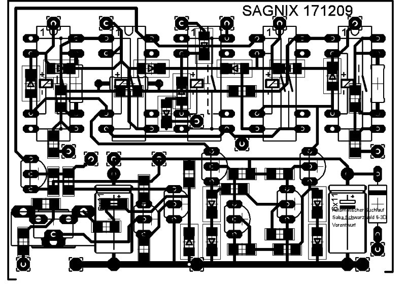

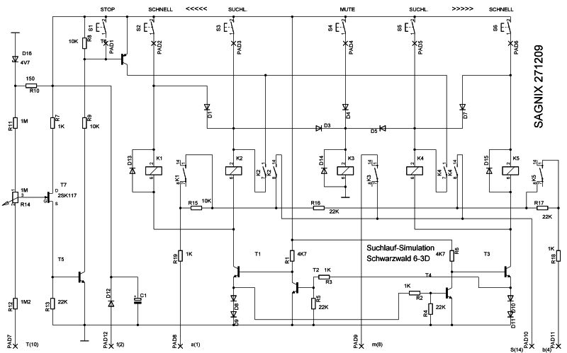

Peter (sagnix) hat mir wieder einen neuen, schönen Entwurf der Schaltung für die Fernsteuerung gesendet. Ich soll ihn Hier einstellen.
