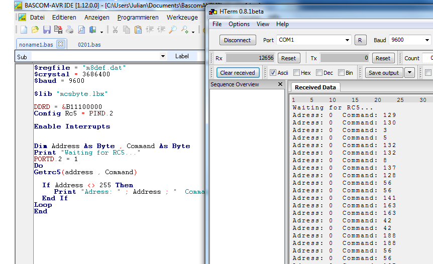

      Was das angeht. Heute ist mein Empfänger gekommen und ein erster Test war bereits erfolgreich:
      Man muss jedoch dazu sagen, dass dies nur mit meiner Universalfernbedienung funktionierte (die sendet am stärksten). Jedoch habe ich den Empfänger nicht wie im Datenblatt mit Kondensator und Widerstand angeschlossen (ich war zu faul meine Elektroschrott Kiste zu durchwühlen) sondern direkt. Zudem an frei fliegenden Kabeln (Test Board eben). Die Empfangsqualität sollte in einer fertigen Schaltung nach Datenblatt und auf Platine also wesentlich besser sein. Die Befehle auszuwerten ist somit ein Kinderspiel. Schwieriger wird ein "Programmiermodus" indem der Empfänger auf jede RC-5 fähige Fernbedienung programmiert werden kann. Es sind im Moment ca 7% den Chips belegt. Ich programmiere auf dem kleinsten der Mega Serie. Eine portierung auf die kleine Tiny Serie sollte möglich sein (dies spart Platz, der Mega8 kostet auch nur ~2€).

      Das ist zwar eine gute Idee, jedoch ist Willich laut Google Maps 400km weit weg. Im Moment schalte ich mit der Fernbedienung ein paar LED's. Die Empfangsqualität ist im aktuellen Aufbau jedoch der letzte Mist (nur jeder zweite Tastendruck wird erkannt). Evtl. sollte ich doch nach Datenblatt arbeiten um ein Sauberes Signal zu bekommen. Also doch die Kiste durchwühlen.

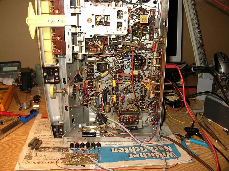

      zum Abschluss der FB an dieser Stelle, möchte ich noch mitteilen, dass ich mittlerweile eines "Schwarzwades" 6-3D Automatik habhaft wurde und diesen mit meinem Modul versehen habe. Der Erfolg ist also wirklich überzeugend, denn das Teil verhält sich dann ab sofort wie ein Vollautomatik Gerät. Und es ist für mich letztendlich beruhigend, dass die Anordnung auch wirklich mit dem Gerät zusammen arbeitet, welches den Anlass zu deren Schöpfung gab.
      Dazu noch ein nächtlich erstelltes Bild auf welchem trotzdem "Der Schwarzwald" identifizierbar sein sollte:
      Bei dem Radio müssten noch einige Kondensatoren ausgetauscht werden, es ist ein frischer Neuzugang und ich habe erst diese ersetzt, welche Folgeschäden verursachen können; ich bin mit dem Kondensatortausch ohnehin nicht ganz so hektisch, weil ich glaube mich eim wenig auszukennen wo akuter Handlungsbedarf besteht. Und einer der Motorkondensatoren hat wirklich noch ganz exakt die aufgedruckten 0,4µF und weist auch ein vorbildliches Tangens Delta auf - den mußte ich daher im Gerät belassen und möglicherweise überlebt er noch weitere 50 Jahre, das werde ich dann aber nicht mehr überprüfen können.
