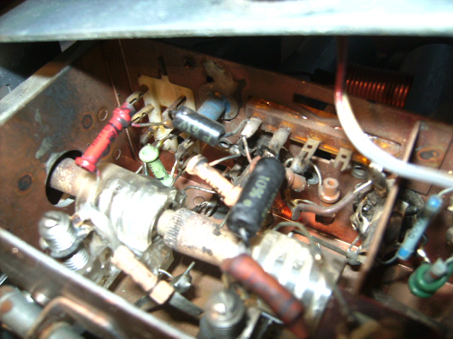

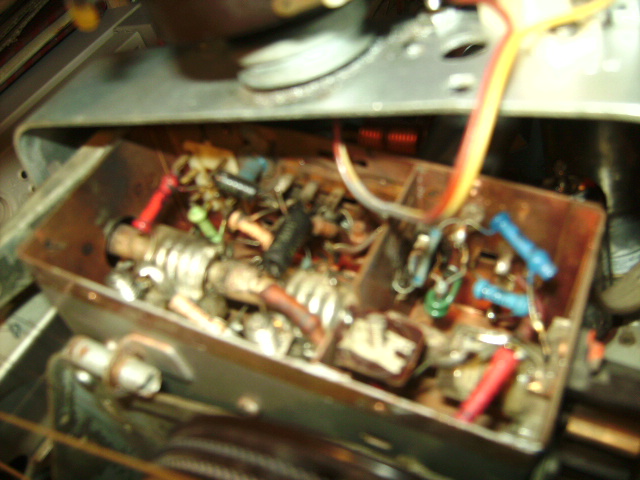

      Aber trotzdem: Ich glaube auch an ein Problem am Variometer. Wenn da so viel Staub, auch mit ner toten Mücke drinne war, dann kann sich da doch einiges festgesetzt haben, was so nicht leicht rausgeht. Das UKW Kästchen wurde u.a. mit Bremsenreiniger sauber gemacht.
      Ob die Kerne fest sind, kann ich ja schlecht sagen :D Da sollte ich dem Ralf noch zeigen, wie das geht. An den Kernen und Spulen wurde nicht gedreht.
      Ich habe da eben auch einfach keine Ideen mehr, leider :( Wie macht man denn den Variometer richtig sauber?

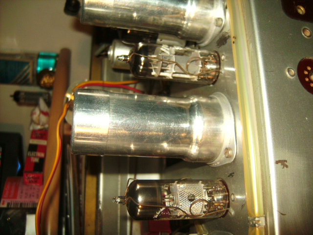

      Das Pfeifen ist offensichtlich ein Problem NF-seitig, da es ja auch in Stellung TA auftritt. In manchen Fällen gibt es mechanische Rückkopplungen auf eine Röhre. Schwingt z.B. das Gitter mechanisch (durch den Lautsprecher), kann eine Röhre modulieren, habe ich schon mehrfach erlebt. Um so einen Fehler einzukreisen oder auszuschließen, haust Du sanft gegen die entsprechenden Röhren, z.B. mit einem Kugelschreiber aus Kunststoff.

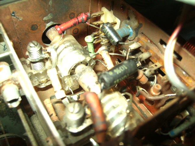

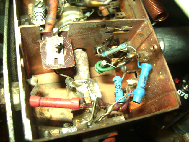

      Vielleicht ist an dem Knacken der Neutralisationstrimmer im UKW Teil schuld; er befindet sich auf einem Pertinaxträger und der könnte sich beim Reinigen "vollgesaugt" haben. Als einfachste Maßnahme kann man alle im Tuner befindlichen Trimmkondensatoren (4 Stk) leicht hin und her drehen - am Ende sollen sie wieder in der ursprünglichen Position sein - manchmal sind die Gewindespindeln oxydiert.
      Allerdings ist es eigenartig, dass der Fehler nur bei anliegendem Signal auftritt. Falls die Störungen ortsbedingt sind, müßten sie auch bei den anderen Saba's auftreten.
      Der Abstimmstab ist in diesem Zusammenhang eher nicht verdächtig, wenn die Kerne fest auf dem Stab sitzen und wenn er am hinteren Ende stramm in seiner Führung läuft ist es ok.
      Gruß, Peter.
      Einspruch, Euer Ehren: Die Abstimmstange ist sehr häufig nicht mehr mittig, ohne an den Spulenkörpern zu schleifen. Ich habe häufig durch neue Zentrierung an der oberen Befestigung eine wesentliche Verbesserung erreicht und die Nachstimmbarkeit überhaupt erst ermöglicht!
      @sagnix, ich vermute auch daß sich da was mit Reiniger vollgesaugt hat.
      Man nehme für das Ukw-Teil nie Bremsenreiniger oder Kontakt WL!!
      Ich habe das Ukw-Teil einer Sabine 14 mal mit WL zum Reinigen eingesprüht.
      Deckel war runter.
      Nach 3 Std. Trocknen gab es ein lautes Pfeifen auf bestimmten Frequenzen.
      Auch war das Teil sehr verstimmt.
      Also machte ich die Abstimmstange raus und trocknete alles mit dem Fön.
      Reinigte alles mit Tunerspray 600 und dann nochmal der Fön und dann war alles wieder ok.
      Deshalb im Ukw-Teil kommt nur noch Tuner 600 Spray rein und die Stange muß raus, damit alles schön verdunsten kann.
      @Heino, richtig, die Stange ist oft ein Problem, auch wenn sich der Sender im Betrieb verstimmt.
      Habe gegen alle Röhren mit dem Kulli geklopft. Pfeifen immernoch kein Unterschied, auch keine Geräusche wennich Klopfe.

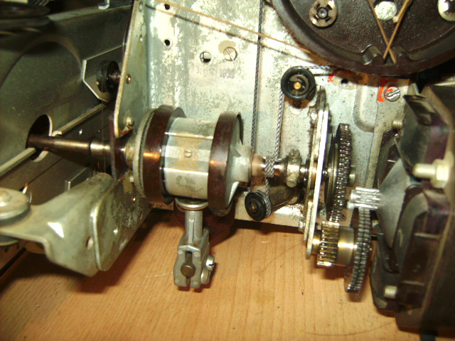

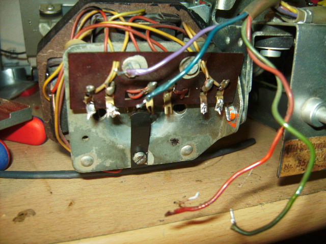

      Schaut euch mal das Foto vom Motor hier an. Die Belegung von den 4 Kabeln.
      Bei mir ist die ganz anders als bei dem Schwarzwald. Soll ich die Kabel mal so anlöten? Meine läuft ja auch falsch rum.
      bei mir ist es von hinten:
      Grün-Rot-Lila-Blau.
      Liebe Grüße
      Ralf
      Gruß Ralf
      ich habe es abgelötet und festgestellt das ich es nicht anders anlöten kann.
      Die Kabel sind zu kurz für eine andere Reihenfolge. Auf den Fotos als ich es bekam war es auch so angelötet.
      Kann eine unterschiedliche Belegung innerhalb der selben Baureihe möglich sein?
      Ich verlängere jetzt erstmal die Kabel und schaue dann was passiert.

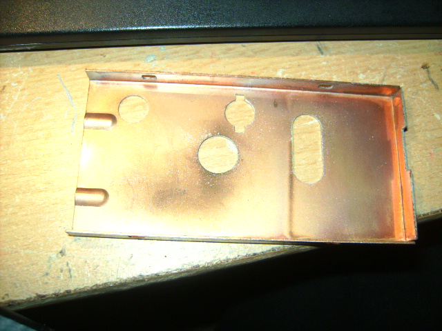

      Das ist die Abdeckklappe von unten. Sie ist an einer Stelle etwas geschwärzt.
      Ist das bei euch auch so? Sprich Heino?
      Liebe Grüße
      Ralf
      PS: Das mit den Fotos habe ich mir zu Herzen genommen :)
      Gruß Ralf
      Die Schwärzung ist normal - putz sie weg. Wenn die Kabel zu kurz sind, sind die Anschlüsse wohl tatsächlich anders. Das kann auch am Getriebe liegen, Du weißt: Ein Zahnrad mehr und die Drehrichtung ändert sich. Versuch mal die Anschlüsse zu vertauschen, also blau gegen violett und rot gegen grün. Das sollte dann die Drehrichtung ändern.
      Ich habe mal die Kabel wie im Foto von ebay angelötet. Die Automatic läuft jetzt etwas besser. Das Knacken ist weniger geworden!
      Auf den Fotos die ich machte, als ich dieses Radio bekam war die Automatic nämlich anders als auf den Fotos in ebay angeschlossen.
      Es knackt nun noch etwas alle 3 Minuten einmal etwas mehr. Unregelmäßig.
