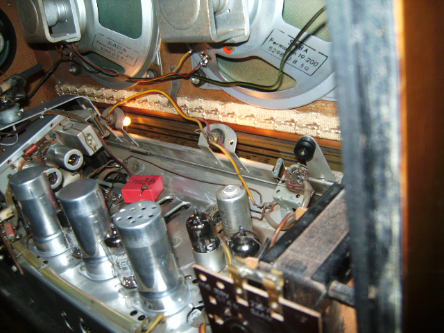

      Die Tasten wurden abgenommen und in Waschmittel behandelt. Die Knöpfe und sämtliche Plastikteile ebenso. Danach wurden diese wieder befestigt.
      Die Tastenbeleuchtung wurde auch ausgebaut und die Kontakte gereinigt.
      Für alle Neuen:
      Keine Scheu ! Dies geht sehr leicht mittels einer Schrauben unten. Danach kann man den ganzen Schuh herausziehen und alles gut putzen.
      Der Fächer ist bei diesem Schwarzwald eine Valvo EM80, die in allen verbaut wurde (Typ EM80).

      Das Ergebnis sieht man danach. Reinigen der Tasten ist ein MUSS. Damit die volle Leuchtkraft nicht durch den Dreck gedämmt wird.
      Den Tausch aller Kondensatoren muss ich nicht erwähnen. Ich bevorzuge hier ebenso die von ATR und kann sie nur empfehlen.

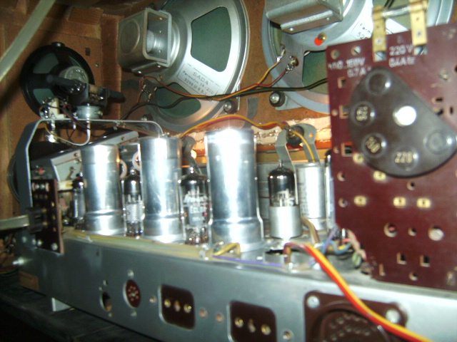

      Das Chassis wurde gereinigt und poliert. Die Alu-Becher ebenso. Hinten schaut zwar keiner rein aber falls doch ist es schön ein glänzendes Radio zu zeigen.

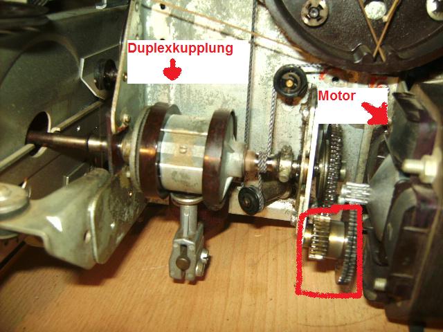

      Ebenso wurde der Automatikmotor ausgebaut, was mittels 3 Schrauben geht.
      Dann wurde der Alubecher ausgebaut und gereinigt. Die Zahnräder (auf dem Foto Rot ) kann man mittels eines Sprengringes lösen. Auch hier ist gründliche Reinigung der Ritzen angesagt.
      Beim Widereinbau ist auf die Spannung der Räder zu achten.
      Man kann bei sowas nie gut genug sein (genau genug) Zitat von Franz. Diesen Rat habe ich mir gemerkt und siehe da , sie läuft nun wirklich super!

      Für das Pfeifen war ein 1000pF Kondensator zuständig. Dieser lag verbunden mit dem Höhenregler und der Vorgänger hatte einen mit zu wenig Volt eingebaut.

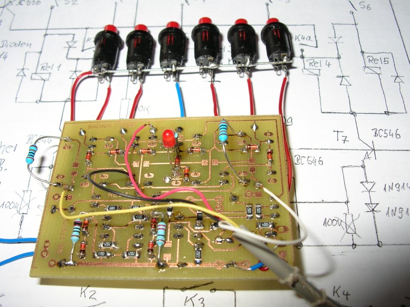

      mittlerweile scheint das Projekt Fernbedienung für das Schwarzwald 6-3D Automatik etwas in Vergessenheit geraten zu sein. Dessen ungeachtet habe ich jetzt einen Prototyp entsprechend der damals in post167 vorgestellten Schaltung aufgebaut und getestet. Natürlich waren kleinere Modifikationen erforderlich, denn welche Schaltung arbeitet schon auf Anhieb völlig fehlerfrei.
      Nun läuft das Teil aber und ich bin davon begeisetert, denn mit diesem Zusatz kann ich alle alten Halbautomaten aus der Anfangszeit auf vollautomatische Sendersuche umrüsten; beispielsweise das als Auslöser für diese Idee verantwortliche Schwarzwald Automatik 6-3D oder Konstanz Automatik 8 und alle sonstigen "Halben".
      Und ich bin jetzt am Beispiel des Konstanz von der Funktion vollauf überzeugt - es ist schon etwas anderes als an dem ursprünglichen Automatikknopf herumzuwürgen, ohne dabei eine wirklich automatische Suchfunktion auszulösen.
      Hier ein Bild des Versuchaufbaus "under test"
      Und ich finde, dass dieser Schaltungszusatz aus beschriebenen Gründen bereits als Nahbedienungszusatz eine sinnvolle Erweiterung des Bedienungskomforts darstellt. Auch sind endgültig nur drei Tatsen als sinnvoll notwendig, nämlich schneller Vorlauf, schneller Rücklauf und Stopp... und vielleicht noch als besonderer Luxus eine Mute-Taste.

      Wow nettes Projekt. Es wäre problemlos möglich via IR Diode und Mikrocontroller die Taster zu ersetzten und mit (fast) jeder herkömmlichen Fernbedienung bedienen. Leider habe ich weder ein Automatikradio noch die Möglichkeit Platinen zu ätzen um so die Fernbedienung zu modifizieren. Sollte jedoch wirklich Interesse an einer Kabellosen Lösung vorhanden sein könnte ich mir das mal ansehen und (zumindest versuchen) das ganze zu realisieren. Ich bin jedoch gerade erst dabei mich in die Mikrokontrollertechnologie einzuarbeiten.
