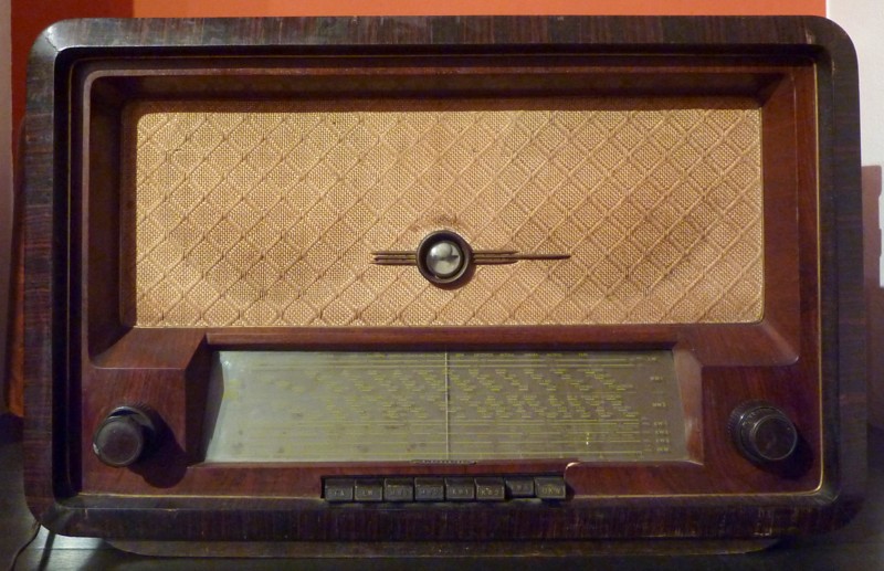

      Gestern habe ich ein großes Paket von der Post geholt und mir damit selbst ein verfrühtes Weihnachts- und Geburtstagsgeschenk gemacht. Ausnahmsweise mal kein Saba, sondern ein Gerät von einem Hersteller, dessen Gründer heute vor 20 Jahren verstorben ist: Ein Grundig 495W aus dem Modelljahr 1951.
      Seit langem suche ich dieses Gerät, da es mich technisch und vor allem optisch fasziniert. Ein frühes UKW-Gerät, bestückt mit Stahlröhren, dazu drei Lautsprecher und ein wunderschönes Gehäuse. Nun hab´ ich es endlich bei mir stehen:

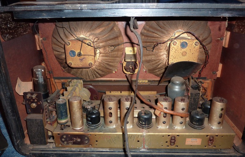

      Und hier von innen:
      Der Zustand... Naja, nennen wir es mal gute Basis für eine Sanierung. Das Gehäuse hat unter dem Transport gelitten, erkennbar am Sprung rechts über den Tasten. Aber das lässt sich reparieren, zumal der Lack sowieso runter muss.
      Schlimmer ist da schon, dass der linke vordere Knopf nicht original ist. Hier werde ich wohl einen Abguss vom linken Knopf machen müssen.
      Eines beschäftigt mich aber wirklich und ich hoffe auf Aufklärung durch unseren Grundig-Experten: Gemäß diversen Internetquellen und auch lt. Schaltplan ist das magische Auge eine EM11. Damit hätte das Gerät ausschließlich Stahlröhren, was ein wunderbar stimmiges Bild ergäbe. Bei meinem ist aber eine EM71 verbaut. Im ersten Moment dachte ich an eine Verbastelung und habe schon über einen Umbau auf EM11 nachgedacht. Dann hab´ ich heute nochmal recherchiert und diverse Abbildungen des Gerätes gefunden, die fast alle eindeutig eine EM71 haben. Wurde die Bestückung in laufender Produktion geändert und sind diese Geräte somit original? Warum wurde die Änderung nicht im Schaltplan nachgeführt?

      Danke, das ist berühigend! Obwohl... Runder wäre die Sache mit der EM11. Andererseits... Bei Mischbestückungen ist üblicherweise das Magische Auge ein älterer Röhrentyp, hier ist es umgekehrt. Egal, Hauptsache, das Gerät ist nicht verbastelt! Aber warum nur haben mir die Grundigs dann nicht auch gleich einen korrekten Schaltplan an die Rückwand gepickt?

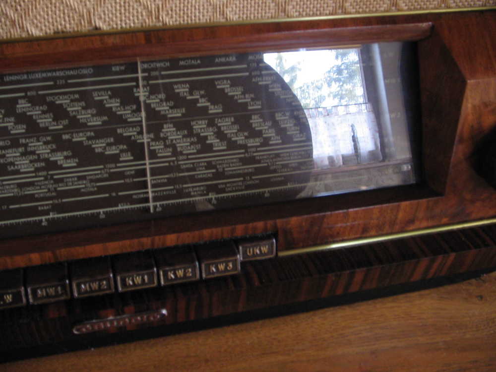

      ein sehr schönes Gerät. Es steht ganz oben auf meiner Suchliste. Momentan muß ich mich mit dem 380W begnügen. Dieser hat übrigens die EM11 verbaut. Es gab ihn aber auch mit EM71. Und eine zusätzliche Stahlröhre die im Schaltbild nicht zu finden ist. Die Schaltung sieht original und nicht verbastelt aus. Möglicherweise handelt es sich hierbei um einen seltenen Prototyp. Die Skalen beider Geräte sind baugleich aber Vorsicht: Sie sind extrem abriebgefährdet. Ich würde sie rückseitig nicht reinigen. Für so frühe UKW-Geräte spielen sie außergewöhnlich gut. Der Drehknopf müsste aufzutreiben sein da er auch an den kleineren Geräten verbaut wurde. Schwieriger wird es mit dem gebrochenen Emblem um die EM71. Hast Du schon eine Idee wie Du es reparierst?

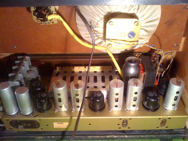

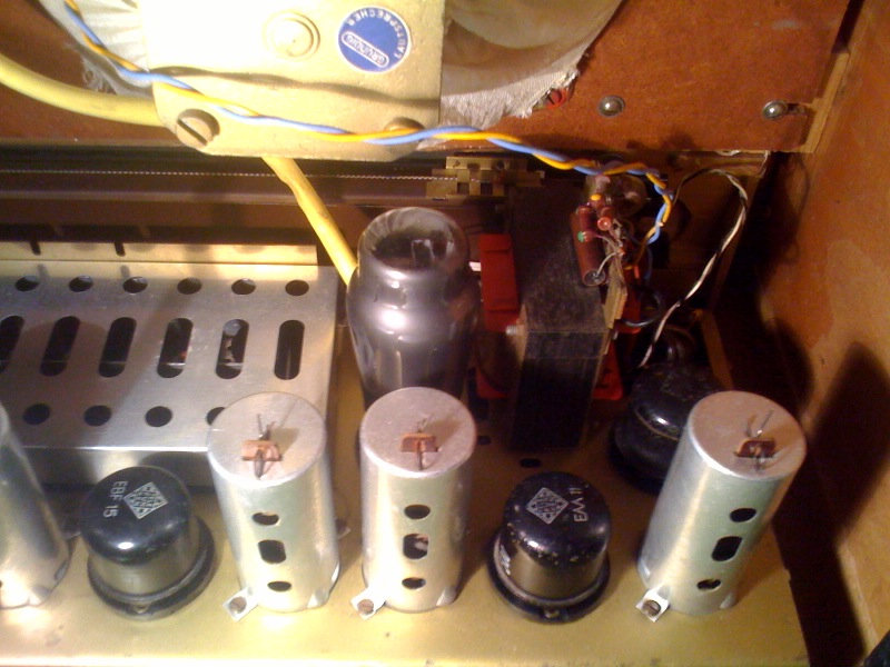

      Ich meine, da ist das Chassis eines 495 drin. Der haette aber eine EBF11 ganz rechts und eine EF12 vor der Glastube EL12
      das ist einer:
      380W mir EF12 is nix! hm?
      Im post 00 und 010 sieht man die Anzahl der Spulen in den Filtern. Der 380 hat rechts weniger Kerne. auch die EBF11 des 495W sieht man rechs hinten.
      Jetzt habe ich gelesen, dass die EF12 eine geschraubte Fassung hat.
      Das ist garantiert nicht vom Werk so.
      Frage: ist die grosse Glastube bei UDO eine ECL11 oder eine EL12.
      Es sieht aber so aus, als sei es eine ECL11.
      Ich meine, wenn EF12 ab Werk drin ist, dann ist auch eine EL12 drin.

      @Udo: Danke für den Hinweis mit der Skala! Ich kenne solche Skalen aus Geräten der 30er, die Beschriftung ist weg, wenn man zu schnell hinschaut. Da muss ich - wenn überhaupt - sehr vorsichtig putzen.
      Der "Stachel" an der Umrahmung der EM wird auch nicht leicht. Wahrscheinlich feile ich mir aus einem Stück Messing das fehlende Stück zurecht und löte es an.

      Wenn zum Modell von Udo noch was gefunden werden soll, muss man Photos von unten bei der EF12 haben.
