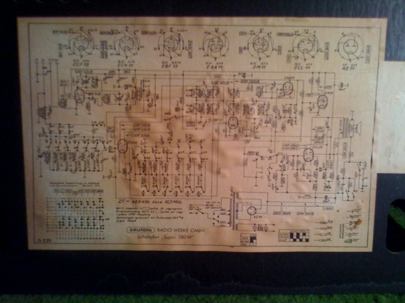

      ein sehr interessanter Artikel. Vielen Dank! Ich bin übrigens Mitglied im Förderverein des Rundfunkmuseums Fürth und habe einen guten Kontakt zu Herrn Haarbrücker, den 2. Vorsitzenden.Die Bilder der Schaltung werden nachgeliefert wenn Dieter sie nochmal für mich einstellt. Die EF12 ist mit dem Lautstärkeregler und mit der ECL11 verbunden. Ich glaube,die EF12 wurde doch nachträglich eingebaut. Es sind Widerstände mit Ringmarkierung zu sehen die es damals glaube ich noch nicht gab. Zwei Widerstände sind abgezwickt. Ein großer Valvo Elko ist angeschlossen.

      besser hätte ich es nicht ausdrücken können was das Design betrifft.Ich stimme Dir voll und ganz zu. Aber das ist natürlich alles Geschmackssache und das ist gut so. Die Bilder von der Schaltung habe ich mit der Handykamera gemacht. Leider habe ich momentan keine bessere zur Verfügung stehen.

      Mit dem Bild2 von UDO, ist belegt, dass es den 380W anfangs nur mit EM11 gab. Das zeigt auch, dass meine Angaben im Post 005 nicht aus der Luft gegriffen sind, wenn ich sage, die EM71 kam hinzu !
      Nachdem uns Udo sagt, die zusaetzliche EF12 ist eine nachtraegliche Erweiterung, koennen wir uns auf das Geraet von Jörg konzentrieren.

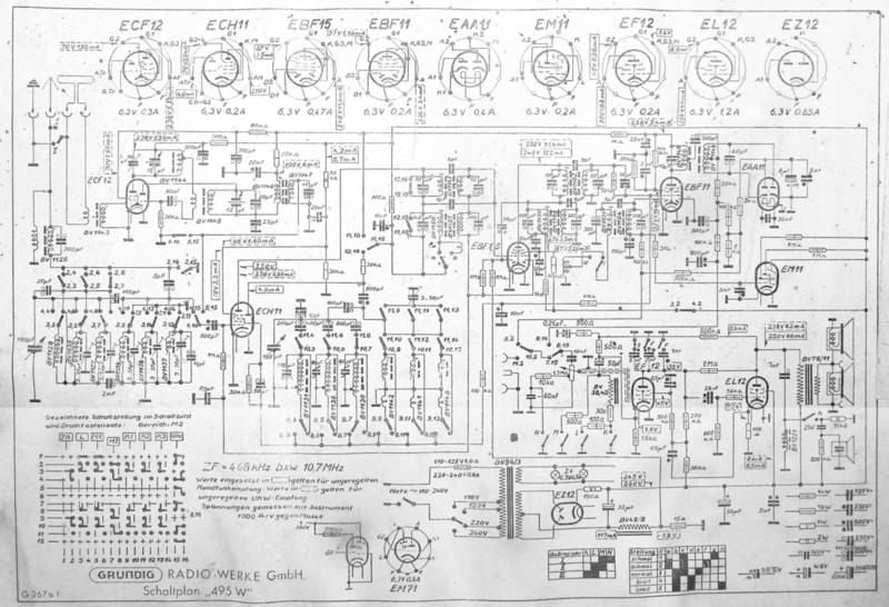

      Hier nun der Schaltplan:
      Und in größerer Auflösung zum Anklicken:
      http://saba-forum.dl2jas.com/bildupload/Grundig_495W_Schaltplan_klein.jpg
      Es ist zwar kein Datum drauf, aber wohl eindeutig die von Hans erwähnte Version mit der EM71. Das habe ich glatt übersehen.

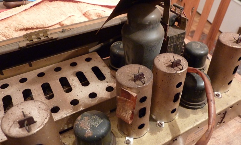

      Das Chassis zeigt nach dem Ausbau in aller Deutlichkeit seinen recht bedauerlichen Zustand. Das wird VIEL Arbeit...

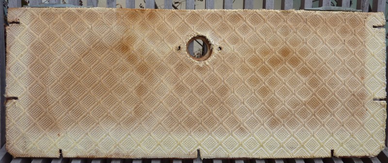

      Den Stoff ablösen wollte ich nicht, weil mir die Gefahr des Ausfransens zu groß erschien. Die Reinigung brachte aber leider keinen Erfolg, statt gleichmäßig dreckig ist er jetzt komplett fleckig:
      Obendrein ist der Stoff beim Reinigen rund um das Loch der EM trotz aller Vorsicht stark ausgefranst, das lässt sich wohl kaum noch verdecken. Ich füchte, das ist ein Totalschaden... Einzige Idee: Ein neues Stück Stoff anfertigen. Hab lange darüber nachgedacht und mich entschlossen, es zu versuchen. Das Muster ist nicht allzu kompliziert, geeignete Garne werde ich sicher auftreiben können (ich denke an Stickgarn) und schlimmer als der jetzige Stoff kann es wohl kaum werden! Gottseidank habe ich noch keine Ahnung, auf welche Arbeit ich mich da wirklich einlasse, sonst würde ich es nicht angehen. Jedenfalls habe ich bereits begonnen, einen Webrahmen zu bauen.

      ich hatte den Stoff meines 380W, der stark verschmutzt war komplett gelöst und gewaschen. Etwas mulmig war mir schon dabei. Ich hatte mir auch Gedanken um die Stelle um das Magische Auge herum gemacht. Wichtig ist das vorsichtige ablösen des Stoffes. Um das Auge herum habe ich den Stoff dann auch zuerst wieder mit Ponal festgeklebt. Heute würde ich Pelikanol dafür nehmen. Es hat ganz gut geklappt wie man auf dem Bild sieht (Post010). Ein Teil des Stoffes um die EM71 herum wird ja auch noch durch das runde Emblem verdeckt. Versuche doch den Stoff zu lösen und anschließend zu entfärben um ihn dann neu einzufärben. Die Stelle um das Auge herum finde ich jetzt noch nicht völlig hoffnungslos.
