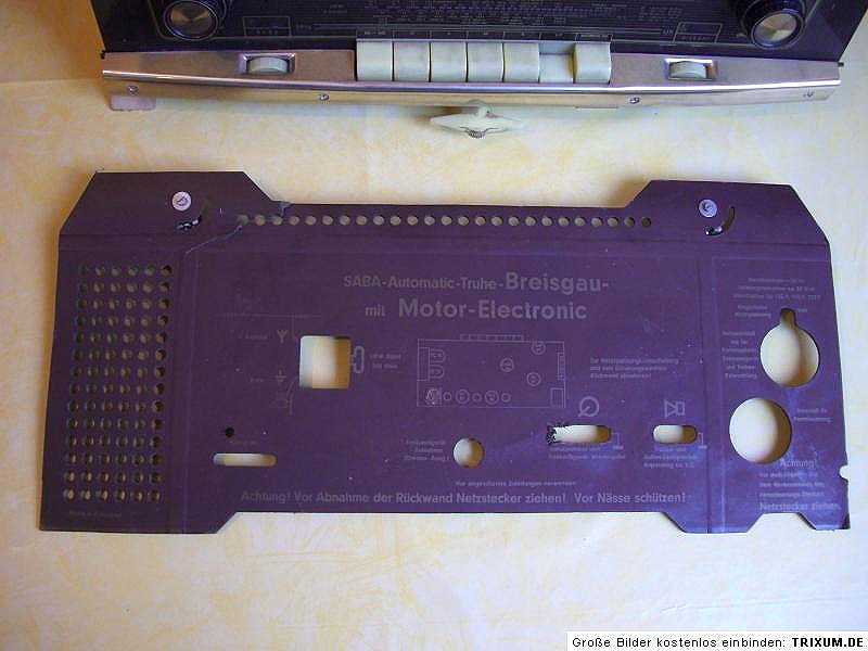

Hallo zusammen, Danke für die Hilfe, habe von Heino denSchaltplan, und die Abgleichanleitung bekommen, das Chassis ist in die Truhe eingebaut, musste nur die Befestigungsbügel umsetzen.
Jetzt kommt der plattenspieler dran, leider läuft bisher nur der Motor. Hatt einer von euch einen Tip?
