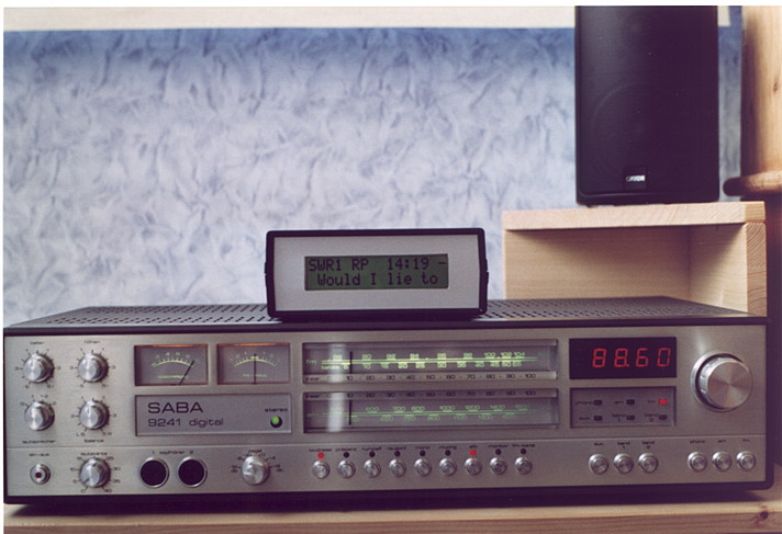

Dann noch eine kleine Modifikation: Die Zuleitungen der DIN-Buchse vom Band 2-Anschluß werden auf der Lötseite der Grundplatine durchtrennt. Zwei der 5 Kontakte werden mittels eines dünnen Koaxkabels mit dem MPX-Eingang des Stereodekoder-ICs TCA 4500A verbunden. An der DIN-Buchse hängt nun der RDS-Empfänger (siehe Foto):
Sendername, Uhrzeit und 64 Zeichen Radiotext als Laufschrift. Da kann so manches moderne Gerät nicht mit. Über den Klang des 9241 muß ich hier wohl nichts erzählen.
