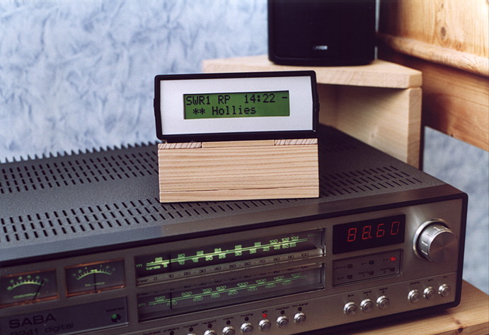

Desweiteres gibt es unter folgendem Link ein Bild eines Saba 9241 digital mit eingebautem RDS-Modul.
www.sabinebendlin.de/tonbandwelt/big/72.htm
Und hier ein Bild vom Conrad-RDS-Manager (steht auf einem Saba 9141 tc).
www.sabinebendlin.de/tonbandwelt/big/73.htm

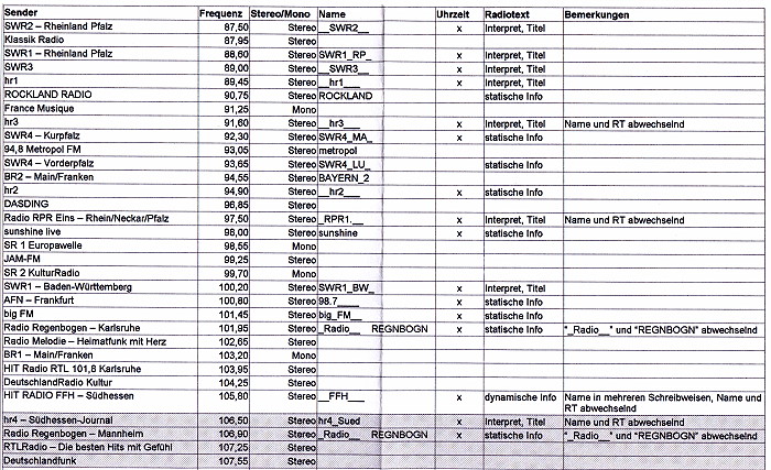

Lohnt es sich überhaupt, das RDS-Signal auszuwerten?
Die nachfolgende Tabelle zeigt die RDS-Informationen im Kabelnetz Ludwigshafen/Rhein.
Etwa 2/3 der Sender senden RDS-Informationen, d.h. sie zeigen zumindest den Sendernamen. Davon senden 8 Sender zusätzlich Interpret und Titel dynamisch im Radiotext. Das ist ganz praktisch, wenn man mitten im Lied einen Sender einstellt und gerne wissen möchte, was da gerade gespielt wird.

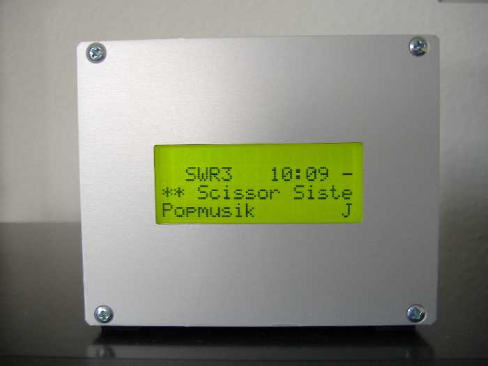

Meinen RDS-Empfänger habe ich auch nach dieser Anleitung zusammengebaut, mit folgenden Modifikationen:
*) Zeichen doppelt so groß (5 x 9mm, Punktmatrix-Display)
*) Display mit Beleuchtung
*) Programmänderung: Löschen des Displays und Ausgabe von "Kein RDS", wenn ein Sender ohne RDS eingestellt wird. Uhrzeitkorrektur, damit es nach Mitternacht mit 0, 1, 2 weitergeht und nicht mit 24, 25, 26 etc.
*) Größerer Spannungsregler mit Kühlkörper wegen Beleuchtung des Displays (die Beleuchtung ist der größte Stromverbraucher in der Schaltung).

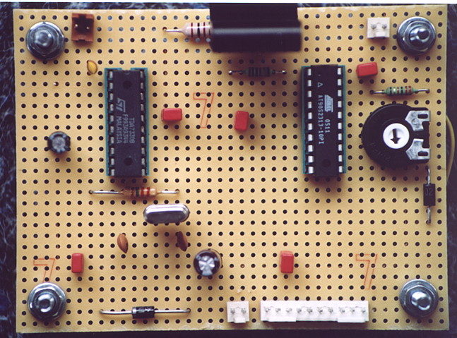

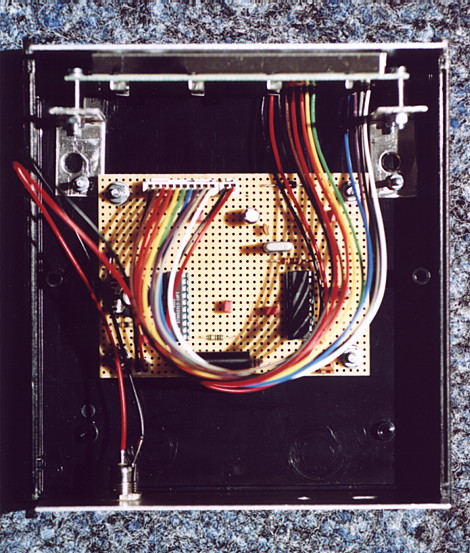

Die Größe der Frontplatte und damit des Gehäuses wird maßgeblich durch das Display bestimmt. Die Platine des Displays hinter der Frontplatte ist fast doppelt so hoch wie der sichtbare Bereich. Bei der Größe des 2 x 16-Zeilen-Displays mit 5 x 9 mm Zeichengröße ist dann genügend Platz für eine 10 x 7,5 cm Platine (Lochrasterplatte), die man auf der Lötseite per Hand verdrahten kann. Mit einem Platinen-Layout-Programm und der entsprechenden Ausrüstung kann man auch eine schöne, zweilagige Leiterplatte herstellen.
Die Bauteileseite ist relativ übersichtlich. Der linke Schaltkreis (RDS-Demodulator TDA 7330B) bekommt über ein dünnes Koax-Kabel und einen 270pF-Kondensator das MPX-Signal von Stereo-Dekoder des Tuners. Am Ausgang steht ein serielles Digitalsignal an, das im Mikrocontroller AT 90S2313 ausgewertet und im Display dargestellt wird.

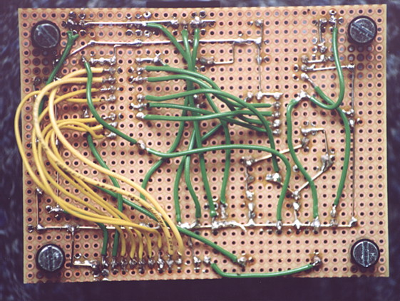

Und so sieht's auf der Lötseite aus, wenn es schnell gehen muß:
Das MPX-Signal kann man über eine isolierte Cinch-Buchse auf die Rückseite des Receivers führen (wenn da nicht gerade ein Kühlkörper im Weg ist, wie z.B. beim Saba 9241 digital) oder eine vorhandene, aber unbenutzte DIN-Buchse, z.B. Band-2 umfunktionieren. Im letzteren Fall werden die 5 Leiterbahnen zur Din-Buchse Band-2 mit einem scharfen Messer durchtrennt. 2 beliebige Kontakte werden per Koaxkabel mit dem MPX-Eingang des Stereo-Dekoder-ICs verbunden. Beim 9241 digital wird der Innenleiter des Koaxkabels mit Pin 10 der Steckerleiste des Stereo-Dekoder-Moduls (Modul Nr. 4, siehe Aufdruck auf der Lötseite der HF-Grundplatine) verbunden. Der Schirm kommt auf Pin 9 oder 11 (beides ist Masse). Achtung: Beim ersten Versuch habe ich das Koaxkabel etwas zu lange mit dem Lötkolben erhitzt. Innenleiter und Schirm und damit auch das MPX-Signal waren kurzgeschlossen. In diesem Fall bitte das Koaxkabel ersetzen.
Der "Verdrahtungsplan" (Elektronik-Experten mögen mir verzeihen) zeigt die Bauteileseite, die Leitungen sind spiegelverdreht auf der Lötseite. Auf der Platine ist eine Programmier-Schnittstelle in Form einer 6-poligen Stiftleiste zum erstmaligen Programmieren und Ändern des Programms im laufenden Betrieb mittels eines In-System-Programmers (ISP) eingezeichnet. Diese Schnittstelle sowie eine Reset-Taste sind auf dem Foto der Bauteileseite nicht dargestellt, da sie erst nach der Aufnahme eingebaut wurden.
