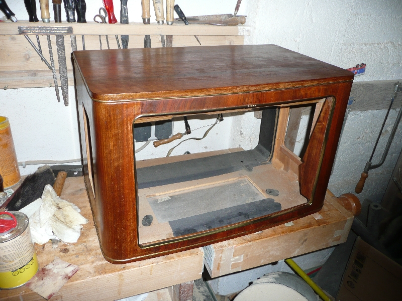

      So ich habe mich vorhin endlich wieder dem Radio gewidmet. Genauer gesagt dem Gehäuse. Ich habe den Deckel mit universal Abbeizer vom restlichen Klarlack entfernt und geschliffen. Da schon das abbeizen temperaturbedigt viel länger als gewöhnlich gedauert hat, habe ich mich diesmal nicht fürs beizen und lackieren entschieden. Das Radio war ja schon von Anfang an nicht so dunkel was mir sehr gut gefällt. Ich habe deshalb nur den Deckel mit Leinölfirnis behandelt. Das sieht sehr schön aus und riecht viel besser als der Klarlack ;). Ich habe auch noch einen großen Eimer Livos Naturwachs gefunden. Ich weiß nicht ob das noch gut ist, deshalb werde ich es erstmal an einem Stück Holz testen und wenn das noch O.K ist, damit dann das Radio versiegeln. Das ist mal was anderes und erzeugt auch eine schöne Oberfläche. Wenn gewünscht kann ich gerne mal ein paar Bilder machen
      Gruß Julian
      So hier mal der aktuelle Status. Die "Front" vom Deckel sieht noch nicht so schön aus. Bis jetzt nur abgebeizt, geschliffen und mit Leinölfirnis eingerieben. Das Wachs, welches noch im Keller ist, ist leider zu alt aber mein Vater hat noch welches, das werde ich mir morgen mal ausleihen. Das Holz wird also mit Wachs versiegelt. Hier mal das Gehäuse:
      und hier die gebrochene Messingleiste:
      Alle Bilder natürlich wie immer in voller Auflösung auf meinem Webspace. Der Link sollte in meiner Signatur stehen
      Gruß Julian
      PS: Durch den Blitz sieht die Oberfläche nicht so schön aus. Wenns fertig ist, gibt Bilder mit Naturlicht.
