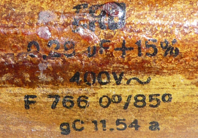

      So bevor jetzt gleich die Großeltern eintreffen habe ich schon mal das Chassis gereinigt und den Plattenspieler ausgebaut. Auf dessen Unterseite habe ich einen Kondensator mit einer merkwürdigen Beschriftung gefunden:
      Ist das ein Bipolarer Elko mit 400V oder einfach nur ein normaler Kondensator? Und hat der nun 0,20 0,29 oder 0,28 µF?
