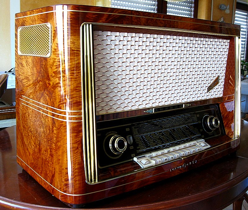

      An dieser Stelle bedanke ich mich für all Eure Bemühungen und zum Abschluss noch ein paar Fotos.

      Im Übrigen braucht Dein 7er bei DER Optik ja eigentlich gar keinen guten Klang zu haben ;)
      Sehr schönes Furnier mit dramatischer Maserung, Lack wie nicht anders zu erwarten!
      Find ich auch: Bei der Optik sind doch kleine klangliche unebenheiten ausgesprochene Petitessen! Sowas stellt man sich in erster Linie wegen der Optik ins Herrenzimmer, um dann auf die Frage: Ja geht er denn auch? ihn souverän eizuschalten für eine Kurzdemonstration. Wer mehr will, bekommt eine Absage: Der Antiquität kann man schliesslich nicht zuviel zumuten!

      Was die Optik angeht, damit habe ich überhaupt keine Probleme, aber was gut aussieht muss auch gut spielen.

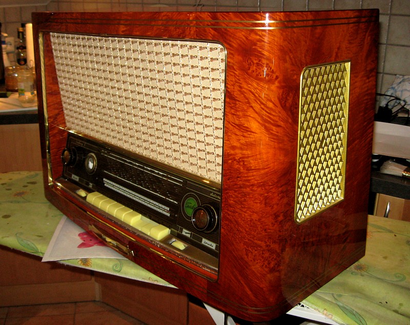

      hier der andere 7er mit Wurzelholz.

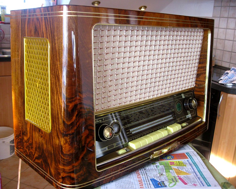

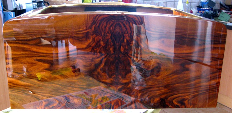

      Ganz einfach Heiner,
      das erste ist mit Tageslicht und das Folgende mit Blitz fotografiert. Zudem gibt die Kamera nicht das wieder was das menschliche Auge wahrnimmt.
      Wenn man also beide Geräte miteinander verglichen möchte, dann geht das nur unter gleichen Lichtbedingungen, am allerbesten ist aber, man steht direkt davor.

      Als Holzfan sitze ich sabbernd vor dem PC und bestaune Plastik-Franzens Radios... Auch wenn das Wurzelholz am WIII nicht mein persönlicher Favorit ist, bin ich umso mehr vom Furnier am 1. FB7 begeistert. Einsame Klasse!
      Edit: Hochglanz-Franz oder Spiegel-Franz würde meiner bescheidenen Meinung nach besser passen. Mit billigem Plastik haben diese herrlichen Holzoberflächen wenig zu tun...
