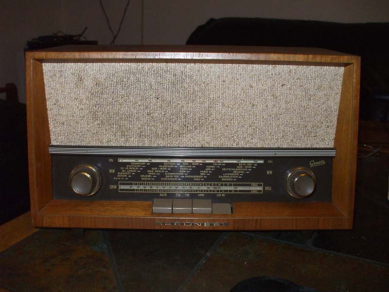

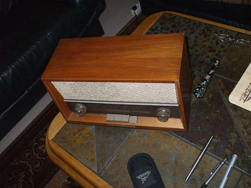

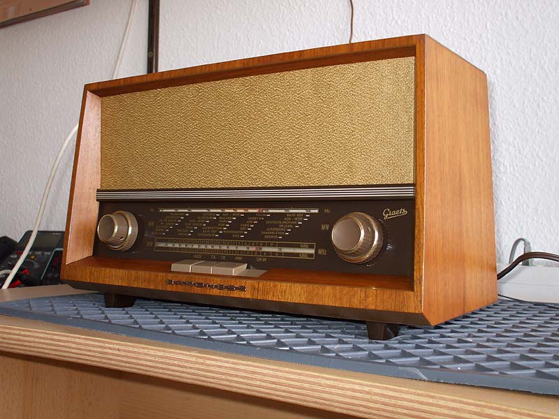

Auch Graetz hat tolle Kleinradios gebaut.
Die Baroness ist ungefähr so groß wie ne 11/12er Saba Sabine.
Sie hat keine Anzeigeröhre, ist eine "Sparausführung" mit MW und UKW.
Aber immerhin echtes Holzgehause und sauber verarbeitet

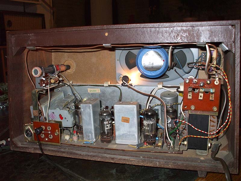

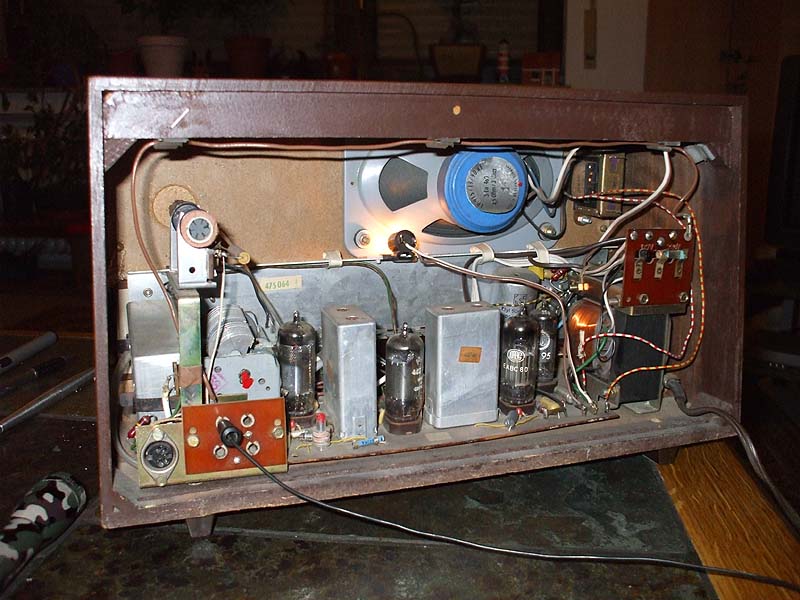

Es wurde schon 1962 bei Graetz ein Ukw-Teil mit zwei Transistoren eingebaut.
Ansonsten der Standart-Röhrensatz dieser Zeit:
ECH81, EF89, EABC, EL95.

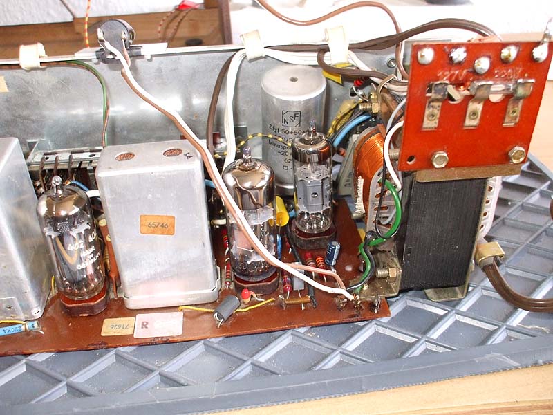

Der Radio läuft ganz gut, hat aber auch ein paar schlechte Kondensatoren und sicher muß man die Platine etwas nachlöten (Röhrenfassungen!).
Die übliche "Graetz-Labber-Platine" ist nicht das Beste dieser Art.
Ein paar "Kracher" sind auch noch da sicher die Kondensatoren.
Ansonsten noch reinigen und etwas neuer Stoff kommt dran.
