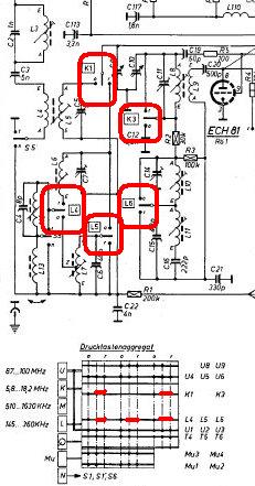

      Natürlich ist Mittelwelle gelistet, es gibt auch die Taste, an der "M" steht - alles keine Frage!
      An der "M-Taste" hängen aber keine elektrischen Schaltkontakte. Die M-taste macht, wenn man sie drückt, nur eins: Alle anderen Tasten außer "N" lösen aus. Über die einfache Auslösung gehen alle anderen Schaltleisten in Ruhestellung - genauso, wie wenn man abschaltet, nur dass eben die Netzleitung nicht abgeschaltet wird.
      Die Kontakte L4, L5, L6, K1 und K3 gehen alle in "r" Position, die Mittelwellenspulen werden dadurch geschaltet. Das ist im Schaltbild alles ganz akkurat eingezeichnet:
      ("U" muss natürlich auch in "ruhe" sein, damit die ZF an der ECH umgeschaltet ist.),
      Schon richtig - aber im Gegnsatz zu allen anderen Schaltplänen von Saba hängt hier die MW - Taste in der Luft, die Verbindung zu den Kontaktstreifen fehlt. So entsteht der Eindruck, die Taste sei funktionslos. Das wollte ich mit meinem Beitrag sagen. Und das ist ein Zeichenfehler!

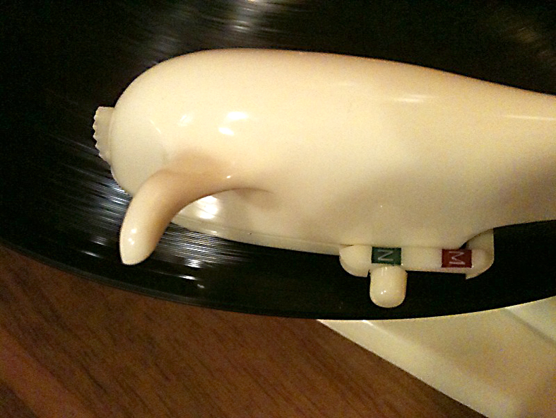

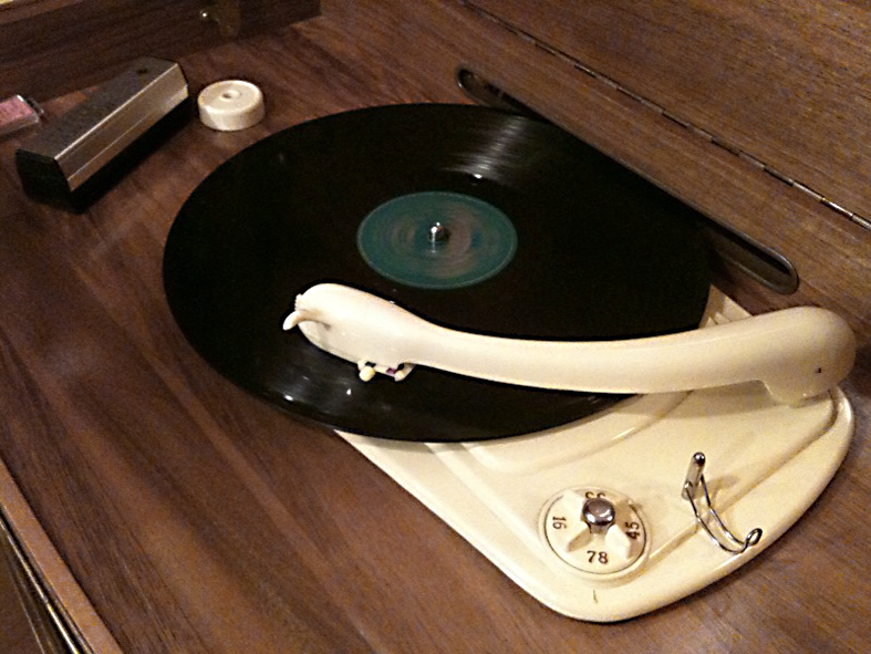

      heute Mittag kam per Post meine neue Nadel für den Plattenspieler. Es ist eine Elac SMN 9.
      Ich habe diese natürlich sofort eingebaut und probe gehört. Meine Schellacks klingen über den SABA herrlich. So hörte man also vor 50 Jahren Schallplatten!

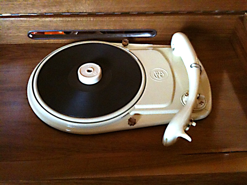

      Den Plattenspieler habe ich komplett auseinander genommen und frisch geölt. Mechanisch weist dieser keinerlei Gebrauchsspuren auf und erstrahlt fast in neuwertigem Zustand. Lediglich die Nadel war zu ersetzen.

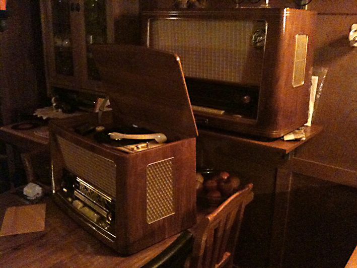

      und zum Abschluss noch ein Grössenvergleich zum Freiburg 3DS
